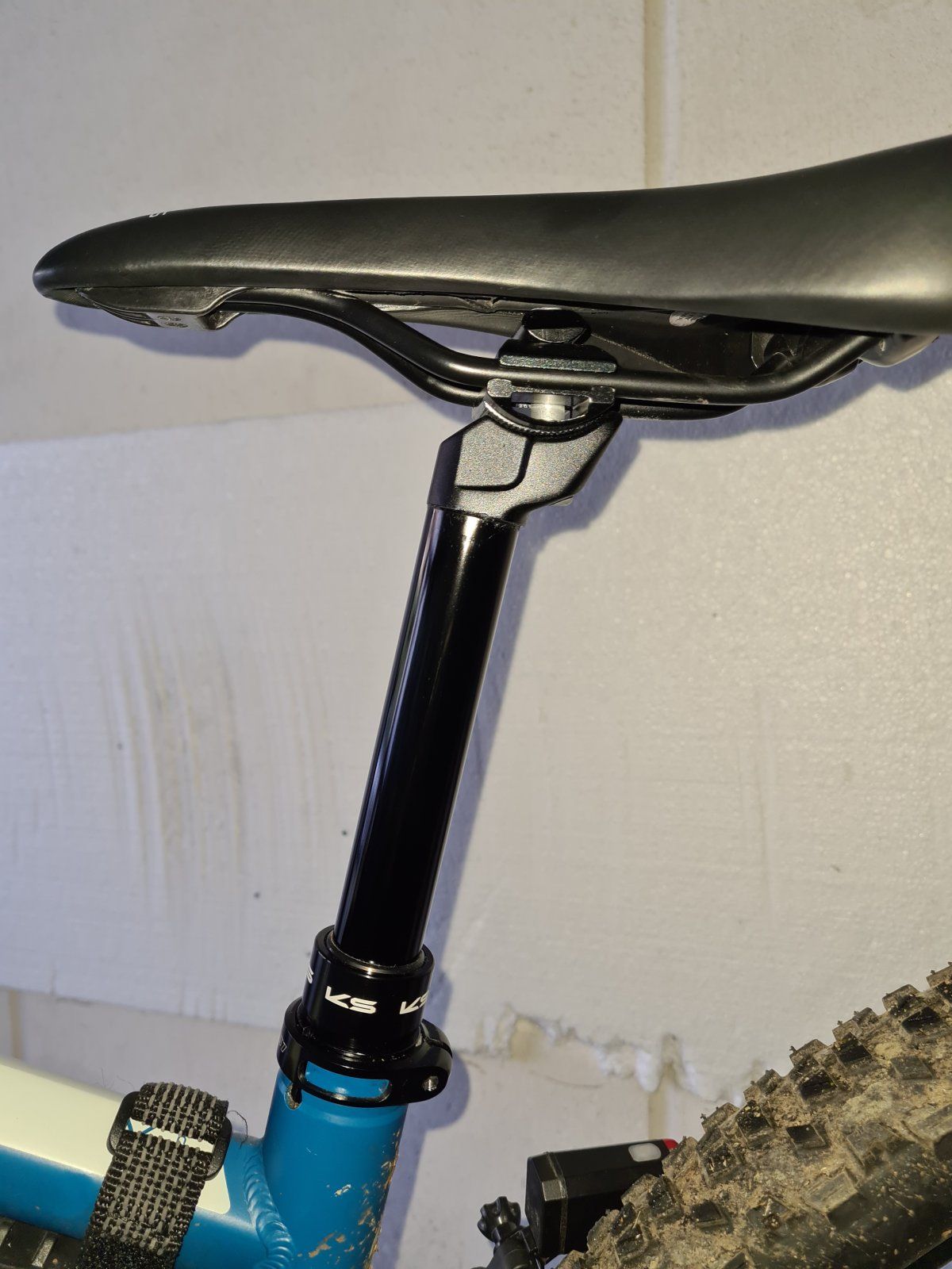

Nutze das bike in M, fühlt sich perfekt an von der Größe.
Nutze den KS Dropper mit 20mm offset, da lässt sich der fehlende offset Zentimeter ja problemlos mit dem sattel ausgleichen.
Aber von der Länge her bin ich da mit dem 125er schon am Limit, die Sattelstütze ist komplett im Sitzrohr versenkt.
Bei mehr Hub käme ich nicht mehr vernünftig an die Pedale...
Das kann bei einer Sitzrohrlänge von 440mm eigentlich nicht sein. Ich fahre bei einem 470er Sitzrohr und 84cm Innenbeinlänge eine 180er OneUp-Stütze.
Sitzt du so hoch? Ich habe meine Sattelhöhe nach diesem Richtwert: gestrecktes Bein mit Ferse auf Pedale am unteren Totpunkt... Und das passt dann gerade so.
Die Stütze hat einen Aufbau von etwa 2cm am oberen Ende, also der Teil, der nicht versenkbar ist im Sitzrohr
Ansonsten sollte ich meine sl nochmal nachmessen, aber ich bin mir recht sicher, dass sie 81 ist

...ich hatte genau deine Stütze auch mal Testweise verbaut. Bei mir mit SL 85 und STL 46,5 (Nirvana L) war sie noch 5 cm ausgezogen.
Entweder deine Stütze ist nicht weit genug oben, oder deine SL ist kürzer als 81.
Laut Formel müsstest du SL 76-77 haben.
Und praktisch zurück gerechnet sind's 77,5cm😎
da ich weder dein Rad hier habe, noch deine Maße, kann ich halt nur theoretisch rechnen😉...die Formel passt aber recht gut.
Kann die sl jetzt gerade nicht nachmessen...
Sitzhöhe passt halt so für mich, hab die Höhe sattelaufnahme zu Tretlager 1:1 von der originalen Sattelstütze übernommen... Und die war halt ausgestrecktes Bein und ab dann auf den Touren nachjustiert bis es mir passte.
Aber ja, ich habe echt kurze Beine (jeanslänge 30 ist schon etwas lang).... Ich mess die SL bei Gelegenheit zum spass noch mal nach

Ich hab bei mir auch gerade mal gemessen. Größe M Stütze ist 24 cm ausgezogen gemessen bis zur Sattelstrebe. Meine Vyron mit 150mm Hub brauch genauso gemessen 21cm da ist auch bei mir noch Luft.
Ich habe eine 150er 9point8 am M, bin 170 SL 79 und habe den Hub um 8 mm verkürzt. Länger dürfte sie nicht sein. Manchmal überlege ich die restlichen 4 mm auch noch einzubauen. Dann wäre ich bei 138 mm Hub. Aber das mit der 125er kommt mir auch komisch vor. Aber wenn's passt, passt's.
