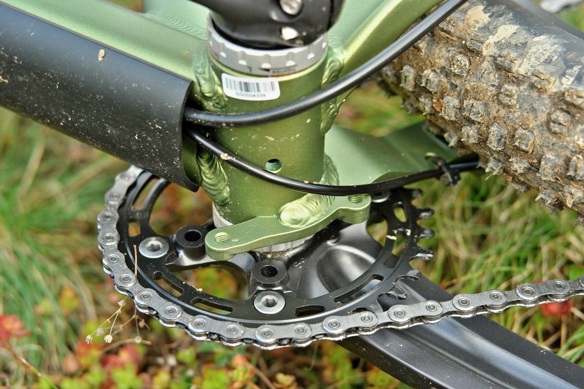

Welche Funktion haben die Haltepunkte unten am Tretlagergehäuse?
Hänge ein Foto an....und könnte ich den forderen gegebenfalls mit einem Trennblatt entfernen, oder würde man dadurch den Rahmen "schwächen"?😅
Müsste ISCG05 sein für Kefü und Bash/Taco.
ISCG05
Zur Montage von Kettenführung und/oder Bashguard

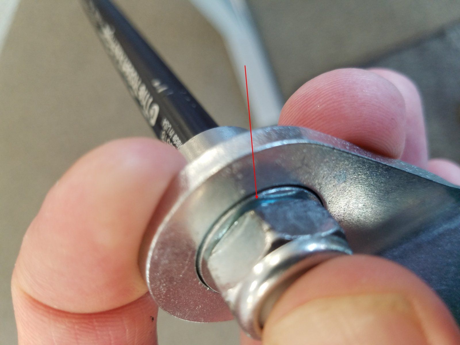

@All_mtn: die Teile sind heute schon gekommen. Ich hab noch mal eine Frage. Wenn ich die Steckachse jetzt ohne zusätzliches Spacer aber mit konischem Stück nebeneinander lege Sind sie fast gleich lang. Aber eben nur fast ;)
Am Ende fehlen circa 3 mm bei der Robert Achsle. Ist das schlimm?
Sorry für meine späte Antwort, es gab Probleme mit meinem MTB News Account.
Bei mir war die Robert Axle auch 2mm kürzer, bin nicht sicher weshalb das Maß der Ghost Achse so definiert wurde. Es ist jedoch nicht tragisch, das Gewinde schraubt sich aus meiner Sicht ausreichend weit in das Gegenstück ein.
@all_mnt: Und noch eine weiteres "Problem". Weber verwendet so kleine Polygoneinsätze mit einem "Aufsatz" der normalerweise in die nut des Rahmes passt und ein Verdrehen zu verhinden. Das passt jetzt leider an der RobertAchsle Achse nicht. Hast du eine Idee? ;)
Kannst du die Einsätze entfernen ? Auch ohne sollte die Kupplung ausreichend fest sitzen, garantieren kann ich es dir aber nicht, meine Croozer Kupplungsaufnahme hat aber auch keine Nut bzw. einen Verdrehschutz Ansonsten sehe ich ehrlich gesagt keine Lösung außer eine neue Kupplung zu besorgen oder die Achse nochmals zu tauschen.
@All_mtn: Danke ;)
Ich habe parallel noch eine Email an RobertAxle geschrieben und sehr schnell eine kompetente Antwort erhalten:
  • Sie sagen auch die 3mm sind kein Problem
  • Der Vorschlag war eine Unterlegscheibe anstatt der Polygonscheibe von einer Seite einzulegen. (Bild von RA anbei). Damit ist die Kupplung zentriert auf der Achse und kann mit der Mutter verspannt werden. Der Polygonteil der Weberkupplung ist somit "Frei". Habe es bereits probiert und wirkt auf den ersten Blick stabil ;)
