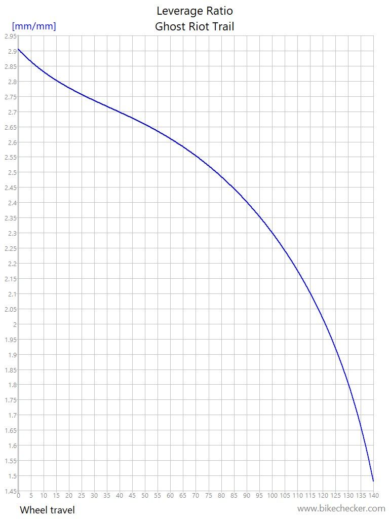

Also sie ist vieles, aber nichts dergleichen. Allerdings ist es schwierig das Ghost anhand eines Bildes bei Linkage reinzuhauen, aber die Tendenz sollte klar sein:

Ok mit Hilfe meines hohem Inkompetenzquotienten kann ich da leider nichts erkennen. Kann mir jemand bitte erläutern, was aus dieser Kurve zu ersehen ist.
Die X-Achse beschreibt das Übersetzungsverhältnis des Hinterbaus. Also wieviel Millimeter Federweg pro einem MM Hub am Dämpfer erzeugt werden. Ein progressiver Verlauf ist also ein Verlauf "nach unten", ein linearer bleibt konstant usw..
Das Riot verläuft in der erste Hälfte mit geschmeidiger Progression (wie so viele andere heutigen Hinterbauten), hat dann aber die Spezialität in dieser Bereich MTBs, dass es immer progressiver wird. Gibt es häufiger bei auf Coil ausgelegte Downhiller so.
Idealer wäre es eigentlich, wenn der Hinterbau weniger FW als die Front hätte bei dieser Kurve.
Es könnte sein, dass der Formula Dämpfer zu wenig DS hat, weil es im zweiten Teil des FWs problematisch werden könnte, was aber gleichzeitig ein Wippen begünstigen könnte. Der erste Teil des FWs hat nichts an sich, was ein Wippen erklären würde bei konventioneller Abstimmung.

Der hinterbau ist schön progressiv.

Was sagen eigentlich die essential Fahrer zur Progression? Progressiver hinterbau plus kleiner luftdämpfer könnte schon extrem progressiv werden
Also es ist schon gut progressiv, aber nicht so abrupt einsetzend wie z.B. das alte 2015er Capra. Ich bin versehentlich mal mit ca 50% Sag gefahren und da hab ich dann den gesamten Federweg genutzt, aber trotzdem ohne harte Durchschläge.
Ich konnte es allerdings auch noch nicht in wirklich fiesem Geknüppel testen, weil ichs noch nicht in eine Bikepark damit geschafft hab.
Hier die kurven vom Riot EN im verlgeich zu anderen bikes. Die Riot EN kurve schein ja ähnlich zu sein.
Ich denke selbst mit Coil dämpfer und 33% SAG wird es schwer jemals den vollen federweg zu nutzen. mit luft dämpfer ist das noch unwahrscheinlicher. Wenn z.b. das Ripmo AF durchschlägt ist das Riot bei 130mm federweg
Das ist ansich aber nicht verkehrt, es ist eben auch nur eine Zahl. Also anders gesehen: Du hast nominell vielleicht minimal weniger FW (sagen wir 135mm), ersetzt es aber durch einen schönen, vom Hinterbau erzeugten Durchschlagsschutz, der zudem nicht zu plötzlich kommt. Ich bin der festen Überzeugung, dass man da schön was draus machen könnte.
