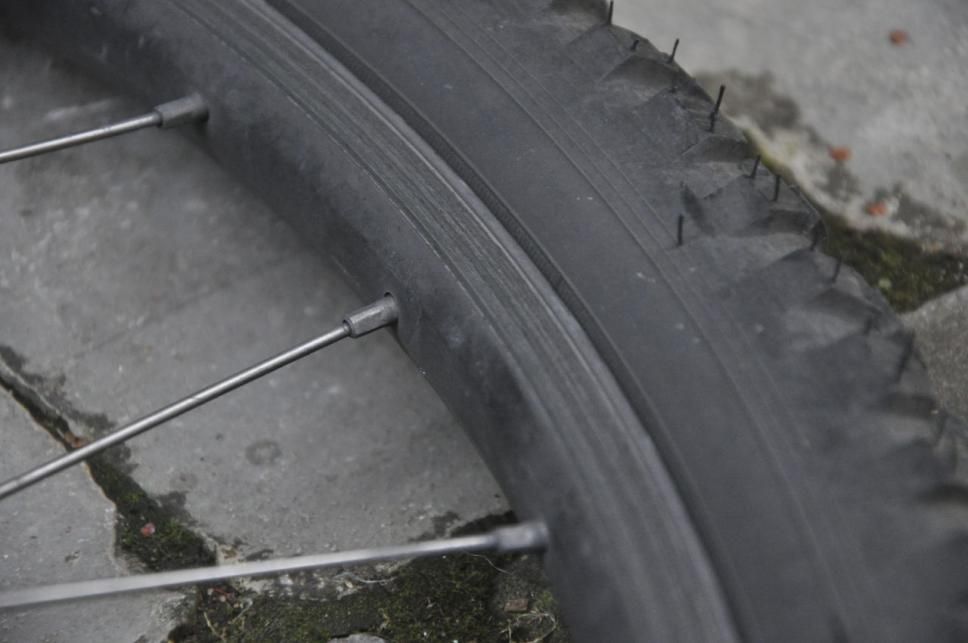

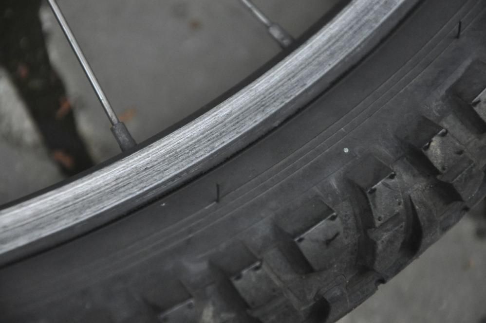

stimmt genau, über die felgen mache ich mir schon sorgen, das vorderrad macht manchmal so ein metallisches klicken, als würde ein metalischer geganstand in der felge umherspringen. das tritt vereinzelt auf ...
ich häng mal ein paar bilder an, obwohl der stich glaub ich nicht so groß ist wie auf deinen bilder.
was für laufräder hast du dir montiert?
ich würde das rad sehr gerne würdig wieder aufbauen, ich kann gerade nur noch nicht absehen, was bedeutet, also wie viel geld ich da etwa in die hand nehmen müsste.

Würdest du das Geräusch deiner Felgen ähnlich beschreiben?

Ja ich glaube dann sprechen wir vom ähnlichen Geräuschen. Ich dachte auch es wäre etwas mit meiner Gabel nicht in Ordnung, und habe sie schon mal nach Rissen abgesucht.

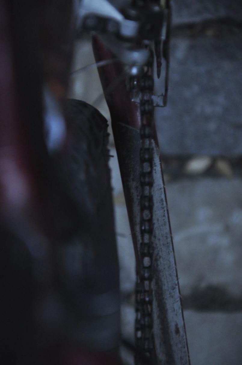

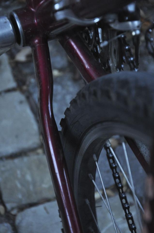

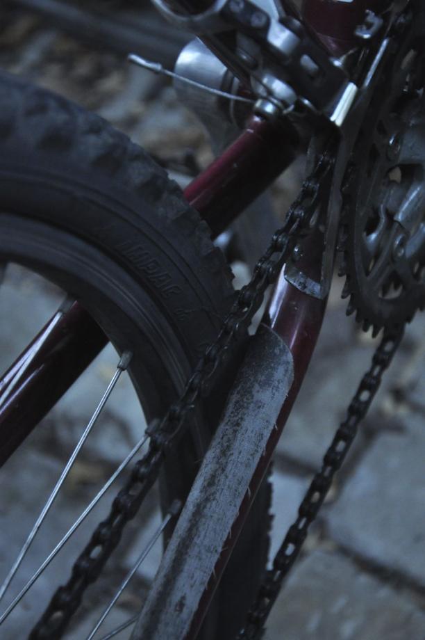

Hallo,
ich habe noch eine Frage zum meinem Cadex, die mir Sorgen bereitet. Manchmal schleift mein Hinterrad an meinem Rahmen! Die hintere Felge ist nicht korrekt zentriert, und hat glaube ich auch eine leichte Acht. Trotzdem habe ich ein bißchen sorgen, dass sich über die Zeit der Hinterbau verzogen hat.
Auf der Seite, auf der der Reifen manchmal an die Rahmen stößt, hat des Aluminiumrohr einen anderen Querschnitt als auf der anderen Seite.
Ich hänge mal ein paar Fotos an, vieleicht fällt euch ja was ein.
Gruß

zu dem andern problem: da kann auch die hr-achse im arsch sein, wenn es nur manchmal schleift. so ein dx-lrs, wie er gerade im basar rumschwirrt solltes bei dir auch tun. der is nich schwer, gut und günstig. lass es mal von wem checken, der ahnung hat.

Ich glaube die Rader sitzen richtig in den Ausfallenden. Aber der Tip mit dem Umdrehen ist super, das werde ich morgen direkt probieren. Vielen Dank!
