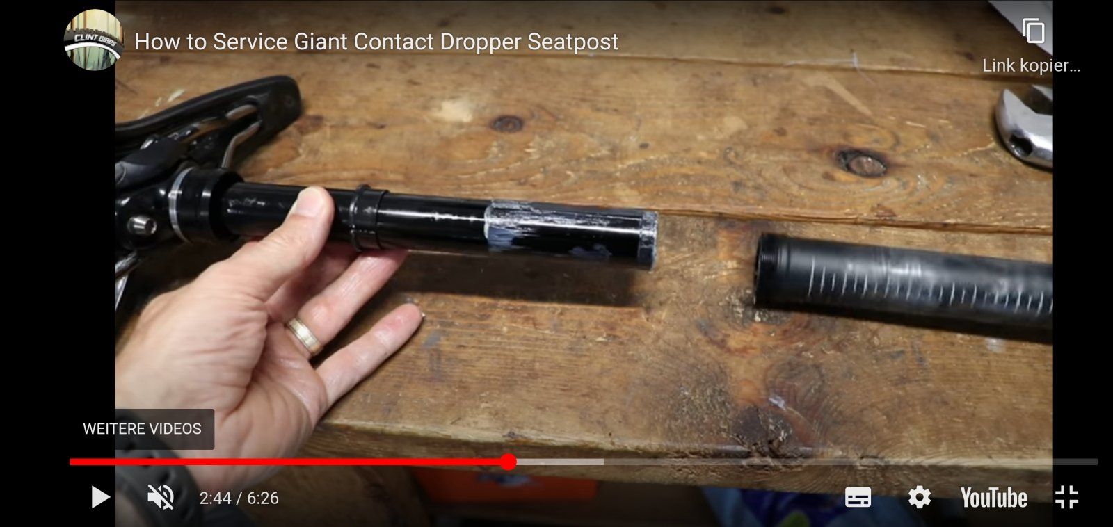

Hallo zusammen,
Ich hab eine contact sl aus meinem giant trance sx 2016.
Leider kann ich bei meinem Modell die beiden Gleitrohre, also das Innere und das äußere nicht voneinander trennen so wie in diesem Bild aus dem Video zu sehen.
Geht das einfach nicht bei den älteren Modellen?
Hallo zusammen,
Ich hab eine Giant Contact aus 2017. Die sah auch anders aus als die in dem Video (glaube ich zumindest :confused:). Meine konnte ich aber komplett zerlegen.
