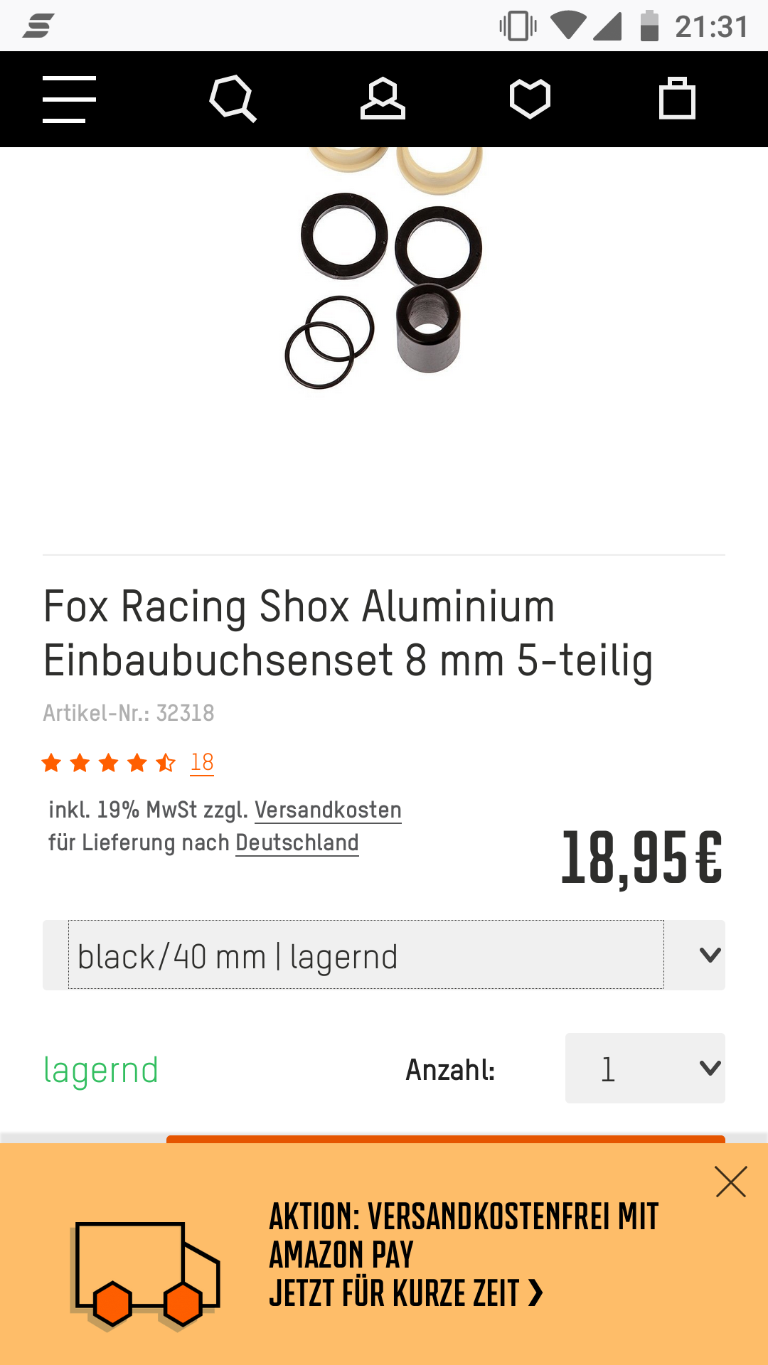

Bin super günstig zu einen Float X2 2Pos gekommen. Den scheinen ja einige im 15-17er Reign verbaut zu haben. Der Dämpfer hat wohl die "Standard?" Fox- Buchsen bzw sind das ja IGUS-Lager. Jetzt die Frage, bei RS Dämpfer war im unteren Lager keine Buchse verbaut, passt das beim FOX auch und benötige ich für oben eine spezielle Buchse? Hab gelesen die IGUS lager sind zweiteilig und können Werkzeuglos entfernt werden. Stimmt das?
Danke für eure Hilfe. Gruß
So, hoffentlich dieses Mal mit mehr Rückmeldung ;)
Unten muss das igus Gleitlager raus. Da kommt dann die Achse vom Rahmen rein.
Oben brauchst du die passenden Buchsen. Die vom Rock Shox werden nicht zwangsläufig passen beim Igus Gleitlager (Durchmesser und Breite).

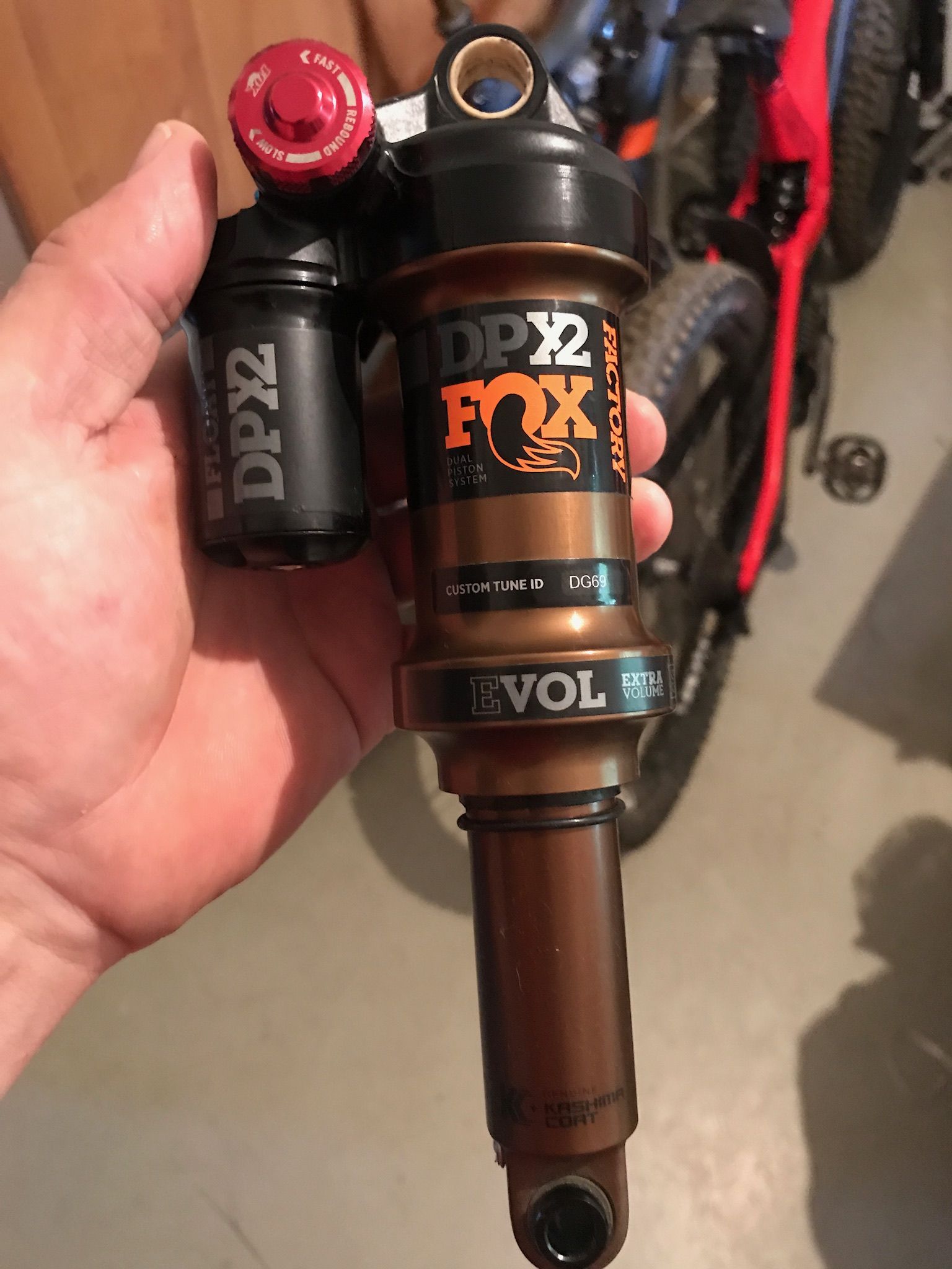

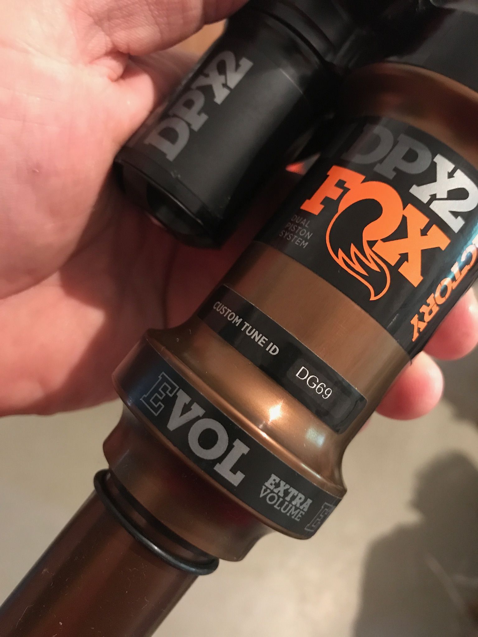

Könnt ihr mir mal helfen... eine Frage zu Dämpfer!
Kann ich aufgrund der Nummer Custom Tune ID DG 69 sagen das dieser Dämpfer zum Reign Maestro Hinterbau passt?
Edit: hier https://www.ridefox.com/fox17/help.php?m=bike&ref=findbycode steht folgendes:
The information you are looking for is unavailable at this time
2018 Factory Series FLOAT DPX2
2018, FLOAT DPX2, F-S, K, 3pos-Adj Evol LV, Cube, Stereo 160 Hybrid, 7.875, 2.25, 0.2 Spacer, CM, RM, Rezi A F M, Orange Logo
