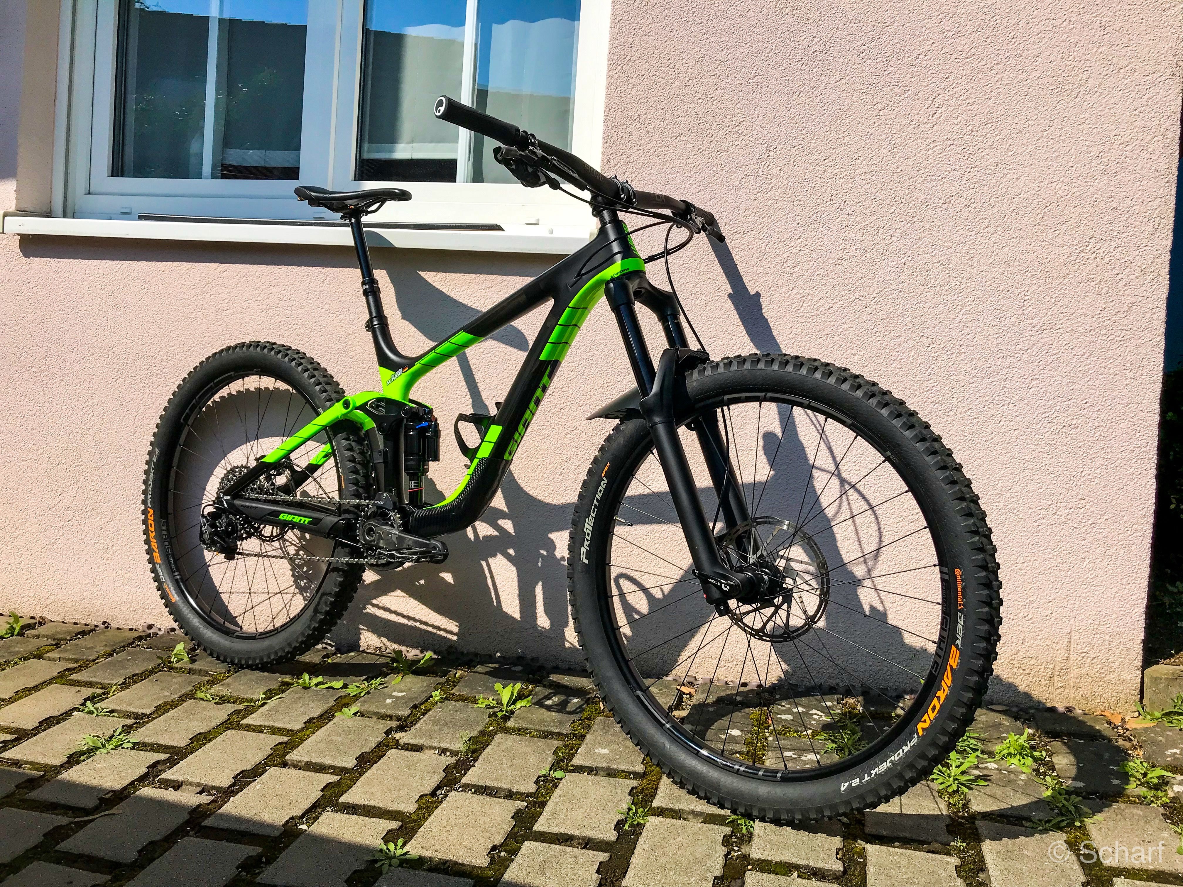

Hallo Reign-Gemeinde,
wie ihr wisst, wurde mein Rahmen aufgrund des „verbackens“ Rahmen/Sattelstütze auf Kulanz getauscht.
Nachdem ich mit der Farbe auch irgendwie zufrieden war, bin ich den Aufbau „fast“ neu angegangen....
Daran wollte ich euch kurz mal teilhaben lassen.

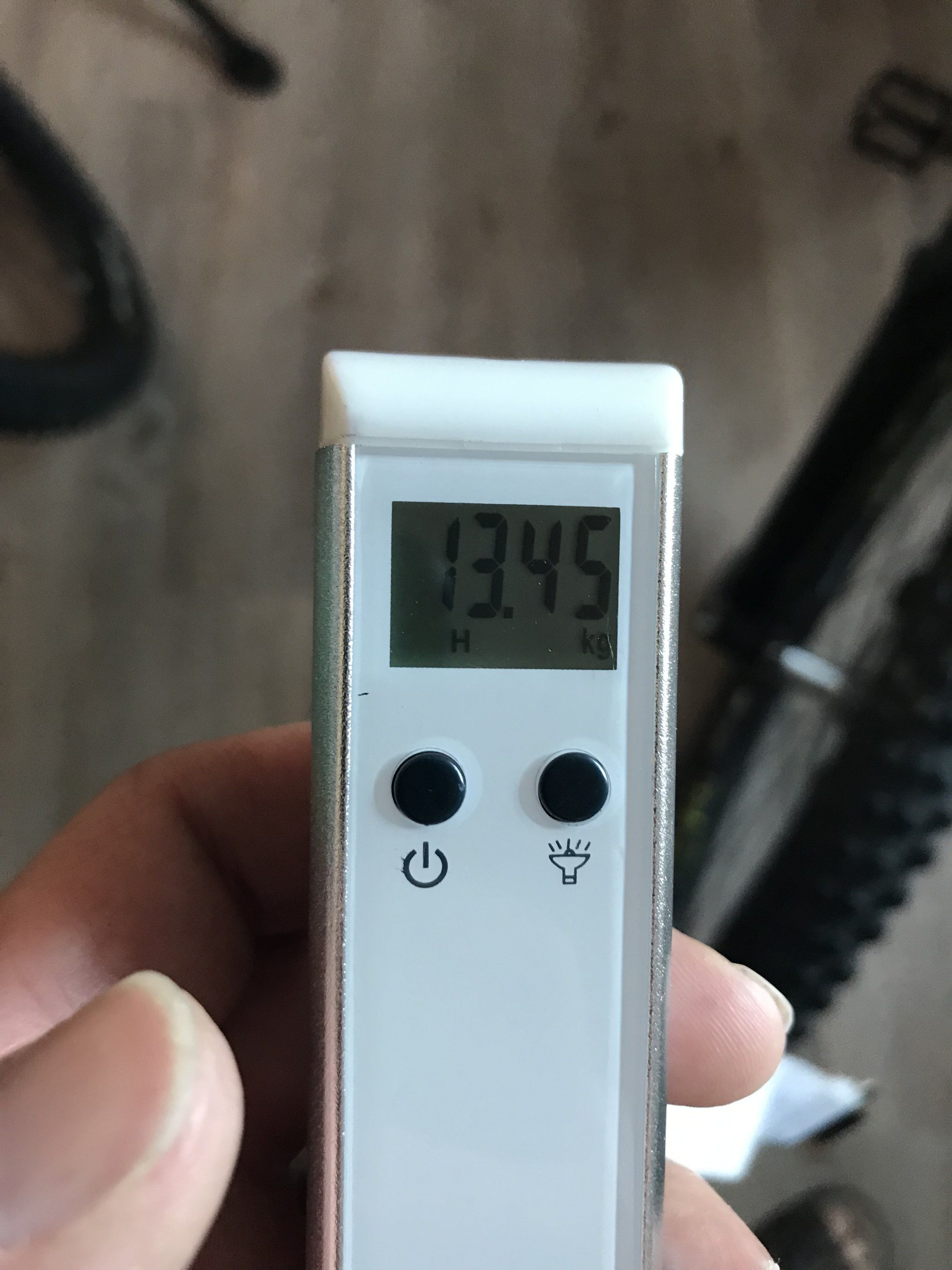

Es gab zum neuen Rahmen jetzt auch ein neues Cockpit(SQLab Lenker, Ergon GA2 Griffe) sowie einen neue Gabel(Lyrik 2019) und Sattelstütze(Reverb). Des Weiteren habe ich die Zugführung mit Schrumpfschläuche verbunden und die innen liegenden Züge mit Capgo Noise Protection versehen. Jetzt sollte auch das klappern ein Ende haben.
Nachdem die Farbkombination vom Rahmen schon recht auffällig ist, habe ich versucht die restlichen Teile so „stealth“ wie möglich zu halten. Raus kam, das der Dämpfer und die Gabel ihre auffälligen Decals verloren haben.
So jetzt gibts noch ein paar Bilder.
PS. Endgewicht ist mit allen neuen Teilen jetzt 13,45 kg

...stilsicher aufgebaut ;) schaut gut aus!
