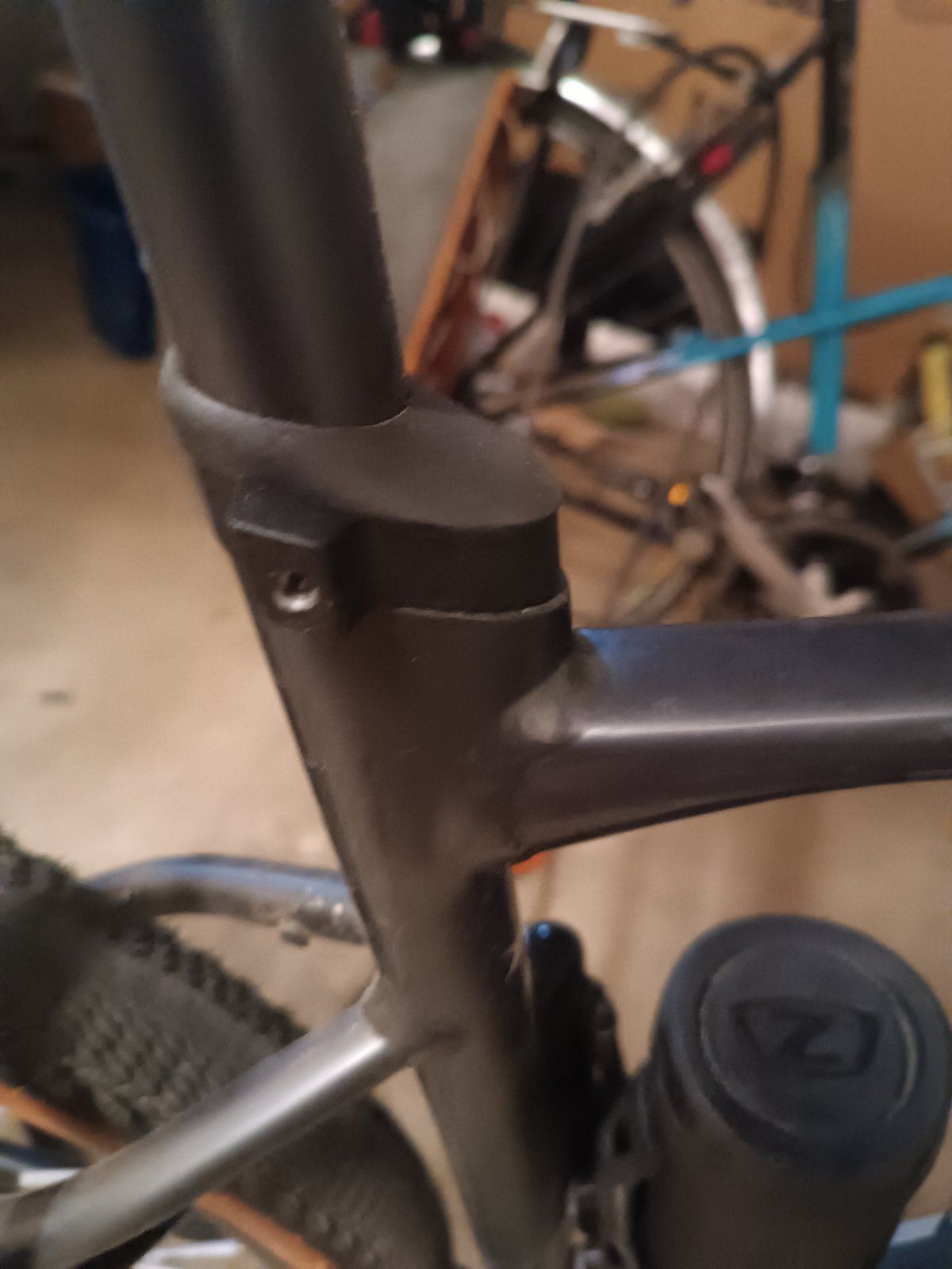

Hab jetzt ein weiteres Problem. Die Schraube von der Sattelklemmung hab ich ausversehen rundgedreht. Ich hab wahrscheinlich das falsche Werkzeug benutzt.
Jemand Erfahrung damit ?
Steckt die Schraube denn fest oder ist sie draußen?
Wie du sie nicht raus bekommst, falls sie noch drin steckt, bin ich überfragt. Auf jeden Fall eine neue Schraube besorgen. Ist halt eine Inbus Gewindeschraube, achte auf Länge und Größe.
Und besorg dir ordentliches Werkzeug, z.B. von Wera. Beachte auch das Drehmoment beim Festschrauben, da kann ein Drehmomentschlüssel hilfreich sein.
Die ist fest und verbaut. Ich hab mit einem Drehmomentschlüssel gearbeitet, aber hab wahrscheinlich zu oft geöffnet und geschlossen.
Muss ich wohl zur Werkstatt.
Das ist auch meine Befürchtung bei dem kleinen Schräubchen das die sich rund drehen oder ähnliches. Da hätte Giant ruhig eine Nummer größer nehmen können. Würde hier gerne Ersatz beschaffen. Weiß jemand eine Bezugsquelle? Fahre das Revolt 1 - 2023.
Aktuell habe ich das Problem, dass meine D-Fuse Sattelstütze rutscht. Immerhin um 3 cm bei einer 2 h Ausfahrt obwohl mit Carbon Paste montiert. Wenn man da jetzt öfters ran geht kann das schon mal passieren das das Schräubchen seinen Kopf "verliert" trotz guten Werkzeug.
Schrauben kannst du mit gleicher Gewindeschraube ersetzten, gibt es im Baumarkt, sicher auch im nächsten Radladen.
Wenn deine Stütze ständig rutscht, dann stimmt jedoch etwas nicht. Würde ich zum Händler, da du bestimmt noch Gewährleistung hast. Soll er dir entweder zeigen, wie man es ordentlich fest macht oder die Klemmung austauschen, soll in solchen Fälle geholfen haben. Die Klemmung selbst gibt es als Ersatzteil, z.B. https://www.bike-onlineshop.de/Teil...ionId=&a=article&ProdNr=1722-G21SC1-602&p=164
Musst du aber mal dort anfragen ob es auch für dein Revolt ist. Bike24.de hat auch Giant Ersatzteile
Ich schau gerne auf https://www.giantbikespares.com/ um herauszufinden, welche Teile für mein Revolt sind. (hab mir Steckachse und Schaltauge gebunkert)
Aber versuch es erst über die Gewährleistung beim Händler.
An meinem Isaac Boson rutscht auch die Stütze, weswegen es heute abgeholt werden soll und zur Überprüfung zurück nach Holland geht. Am meisten ist sie gerutscht als ich Carbonpaste verwendet habe. Nur eben nicht mehr geknackt. Wird ja auch mit einem Keil geklemmt und in letzter Zeit lese ich das öfter von rutschenden Stützen bei verschiedenen Herstellern. Wie ich das finde, was die Hersteller ihren Kunden da zumuten, könnt Ihr euch denken. Drei bis vier Ausfahrten hatte ich Ruhe als ich die Stütze mit ein paar Schichten Haarspray angefettet habe.
Mein Rat geht aber auch dahin, da es Sache des Händlers, bzw. Giant ist, das Rad überprüfen zu lassen. Warum soll der Kunde sich mit irgendwelchen Tricks behelfen müssen?
Eben. Wenn die Stütze rutscht, ist es ein Defekt. Würde ich gegenüber Händler/Hersteller auf mein Recht pochen und nicht alternativen suchen. Klar, kann man die 25€ für eine neue Klemmung auch selber investieren, aber bei einem neu Rad würde ich das nicht hinnehmen. Zu mal ja nicht sicher ist, dass es das Problem löst (ist ja nur hören sagen)
An meinem Revolt bewegt sich die Stütze keinen mm und so muss es sein.
Hallo Zusammen,
danke für die beiden sehr hilfreichen Beiträge. Warum? Sie haben mich ziemlich zum nachdenken angeregt.
Inzwischen sehe ich es auch nicht mehr ein für ein nicht ausgereiftes nicht funktionierendes Produkt Geld zu bezahlen um es für mich fahrbar zu machen. Das ist Aufgabe des Herstellers bzw. des Händlers wie ihr beide auch so schön geschrieben hattet.
Ich habe mein Revolt 1 jetzt heute bei Fahrrad XXL reklamiert und 3 h später auch schon die Antwort erhalten mit zwei Möglichkeiten:
1. ich bringe das Rad zu ihnen in die Werkstatt und sie schauen was Sache ist wegen der Sattelstütze. Dazu müsste ich einen Termin ausmachen und 40 km fahren einfache Strecke + die Zeit die ich dafür aufwenden müsste. Aus Erfahrung weiß ich, dass die Werkstatt dort nicht die beste ist.
2. ich kann das Rad zu einem x beliebigen Händler bringen und 100 € geben sie frei für die Reparatur. Ich frage mich, wie sieht hier die Reparatur aus? Geht das überhaupt bei dieser speziellen Sattelstütze? Ich würde mir hier komisch vor kommen wenn ich das Rad bei einem Giant Händler reklamieren müsste obwohl dort nicht gekauft. Wie seht ihr das?
Inzwischen bin ich recht gefrustet weil das Revolt mein einziges Rad ist und ich mit ihm auf die Arbeit pendeln wollte. Zu anderen Fahrten fehlt mir dieses Jahr die Zeit da wir nach Hochzeit aus 2 Wohnungen gerade eine machen und wir mit den Umzügen und der Infrastruktur der neuen Wohnung beschäftigt sind. Im Moment tendiere ich dazu das Rad bei XXL wieder zurück zu geben mit Geld zurück bzw. das ich mir dafür ein anderes Rad aussuchen kann. Mangels Zeit kann und möchte ich nicht laufend 40 km einfache Strecke fahren müssen wenn es wieder Probleme mit dem Rad gibt.
Würde es dort hinbringen wo gekauft.
Ich hab 160km einfach. Meins geht aber eh ans Werk zurück.
Frag mal ob Radtausch drin ist.
Also meine rundgedrehte Schraube wurde entfernt.
Ich habe das Ersatzteil also die Klemmung für 25€ mitgebracht und die haben die mir für 30min (45€) Aufwand entfernt und ersetzt.
