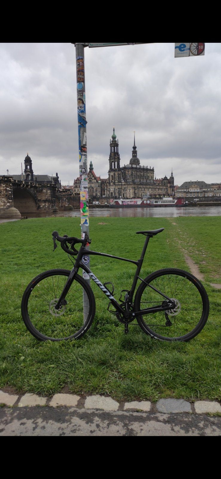

Das einzige was mich minimal stört ist, dass bedingt durch meine Körpergröße von 196cm und Schrittlänge von 92cm sowie das steil abfallende Oberrohr und daher relativ kurze Sattelrohr bei mir die Sattelstütze reaktiv weit draußen ist. (siehe Foto)
Vom Fahrgefühl habe ich mich auf dem Revolt am wohlsten gefühlt.

Hi !
...bin der Neue...
Ich warte gerade auf mein Revolt 0, das ich vor ein paar Wochen für sagenhafte 1.424€ bei Jonito bestellen konnte. Wird aber leider erst im August geliefert.
Ich könnte das Revolt 0 in XL beim Giant Testcenter Dresden ausgiebig testen und war echt begeistert.
Auch getestet habe ich bisher als Alternativen das
Scott Speedster Gravel 30,
Cannondale Topstone 1,
Focus Atlas 6.7
Es grüßt
DonBorno
Die Sattelstütze ist nur Optisch. Mich stört auch dieses steile abfallende Oberrohr, aber das Revolt hat dafür eine gute Geometrie und solange man sich wohlfühlt ist das viel mehr Wert als die Optik. :)
Das ist der Dropper- Kompatibilität geschuldet. Sonst kriegst du von der Länge keine unter.
