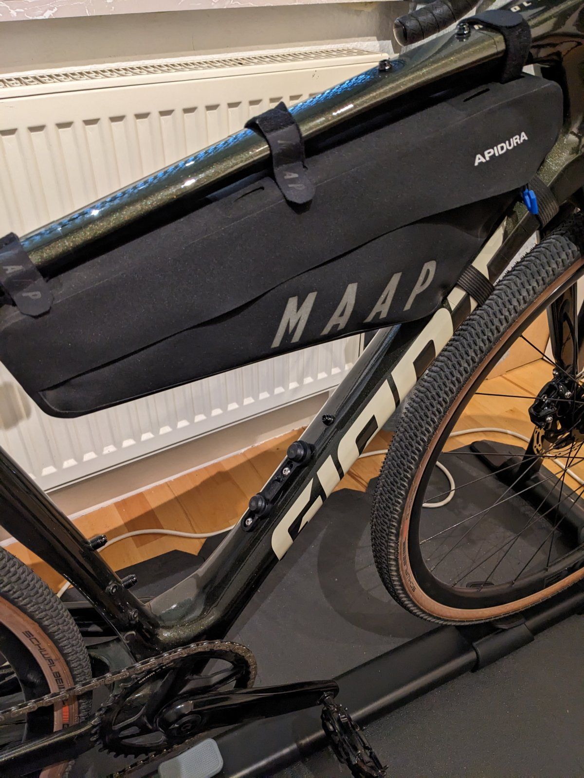

Hab mir für mein Advanced 1 (M) die Apidura x Maap gekauft. Nicht ganz billig, finde sie aber ganz passend. Eine Fidlock Flasche passt noch unten rein, die 2. Flasche kommt ans Unterrohr.
