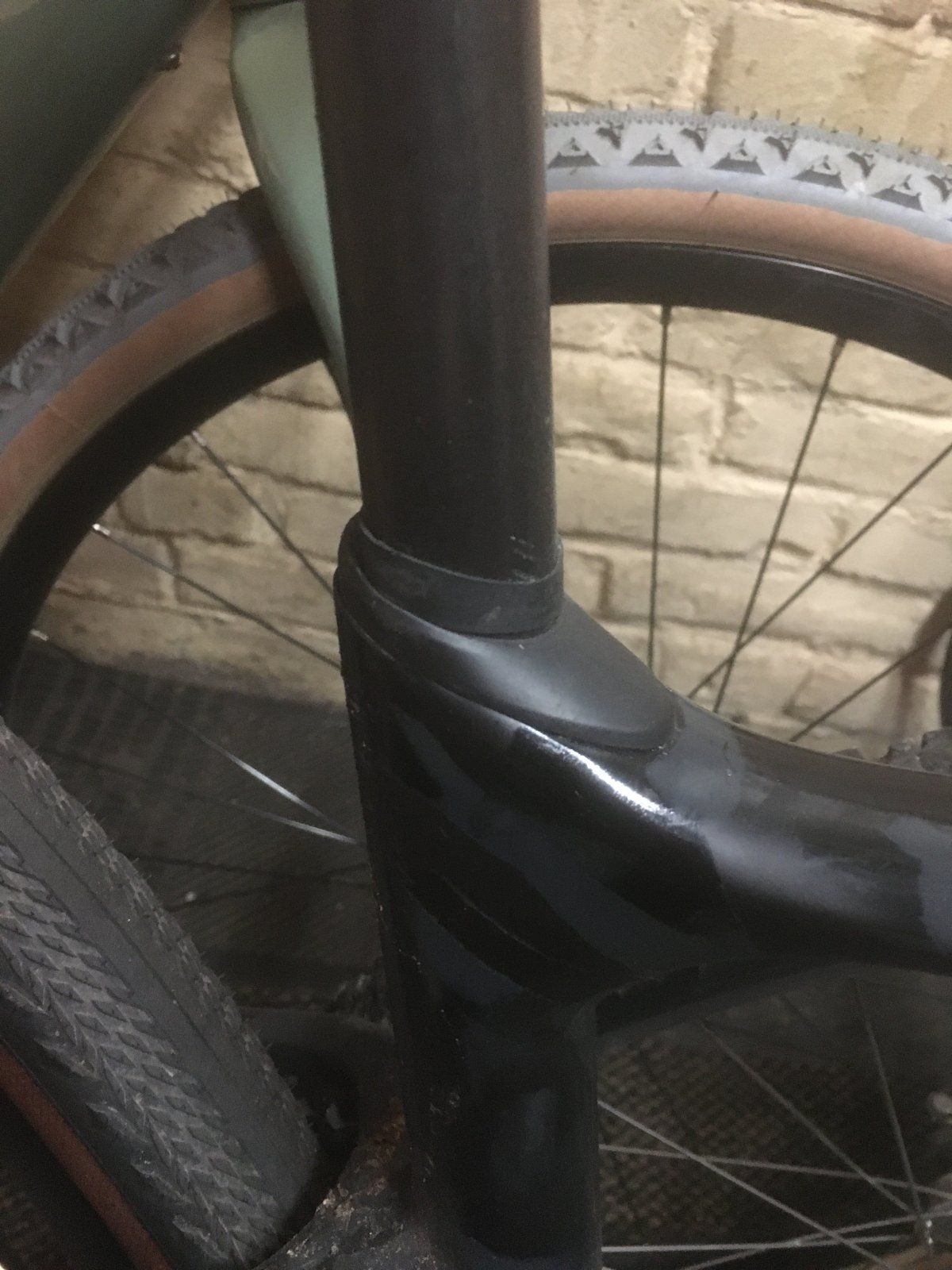

Was bei mir noch ein wenig gebracht hat, vor allem in der nassen (und dreckigen) Jahreszeit: Die Gummikappe über der Klemmung etwas dünn mit Bostik Blu-Tak versehen, damit sie besser und dichter hält.
Bezüglich der SLR D-Fuse Carbonstütze: Ich bin damit sehr zufrieden und empfinde sie gar nicht als schwingend oder anderweitig zu nachgiebig, trotz langem Auszug. Allerdings sitze ich auch nur mit gut 60kg drauf. Andere vermeintlich komfortable Produkte haben bei mir schon jegliche Wirkung verfehlt, weil ich nicht ansatzweise das "Design-Gewicht" auf die Waage bringe...
Bei meinem 2021 Revolt ist es wichtig darauf zu achten, wie tief die Klemmung im Rahmen sitzt. Damit die Gummikappe ordentlich drauf bleibt, muss die Klemmung etwas versenkt sein. Die Kappe hat eine Kante, die in den Rahmen muss, wenn da nicht genug Platz ist, dann hält sie auch nicht dicht bzw. bewegt sich dann weg.
Ich hab es aufgegeben, mit der Gummikappe zu kämpfen und hab einfach ein Stück Schutzfolie über die Kappe geklebt, damit die mal in der Position bleibt. Sieht zwar nicht besonders toll aus, dafür nervt es mich nicht mehr.
Bei mir wird die Kappe nur an einer kleinen Kante von diesem Keil im Sattelrohr gehalten. Und vorne in dem Loch der Schraube von der Klemmung. Mit dem Blu-Tak hält es relativ gut und man sieht es kaum. Nur beim Abnehmen ist es etwas fies wie Kaugummi. 😄
Ein Stück alten Fahrradschlauch über die Sattelstütze ziehen hilft auch.
