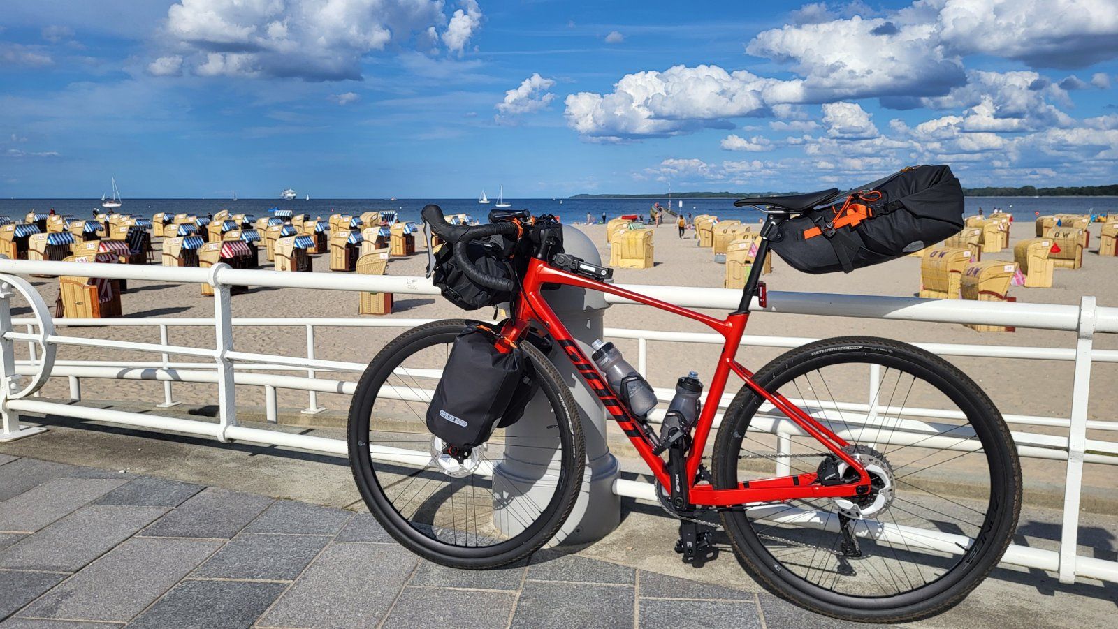

Mein Revolt (Alu) von 2022 darf sich mit neuer Ausstattung (1x11 GRX und Campagnolo Zonda GT LRS) gerade das erste Mal beim Bikepacking beweisen. Reifen sind auch die Pathfinder Pro - werden irgendwie schnell porös und sind daher schon der zweite Satz, fahren sich aber einfach gut. Auf dem Bild noch in Travemünde, jetzt in Schweden. 🙂

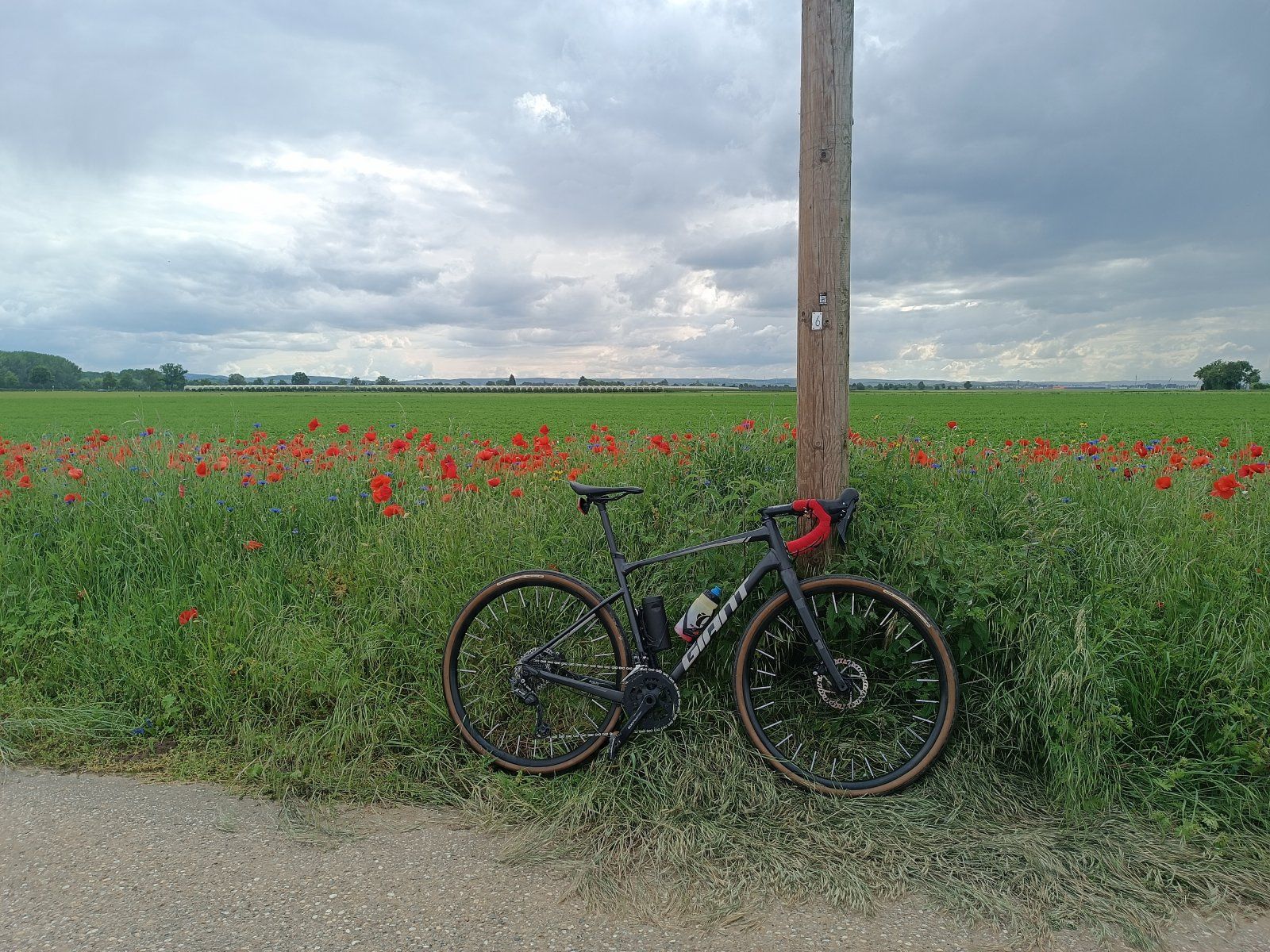

Die sind oben so breit. Mir war der natürlich auch viel zu breit. An meinem Alu Revolt 0 von 2021 ist jetzt ein älterer Carbon Modolo Venus in 38 dran. Vorbau 110 statt 100 ein älterer Easton EA90 mit 10°. Steuersatz Staubkappe habe ich auch ersetzt, ein niedrigerer von Acros. Die Carbon Stütze gab es auch bei mir, Sattel ist ein Specialized Romin.
Laufradsatz (auch die Novatec) und Grx Kurbel sind für Herbst geplant. Habe gerade nur ein Archiv Bild
