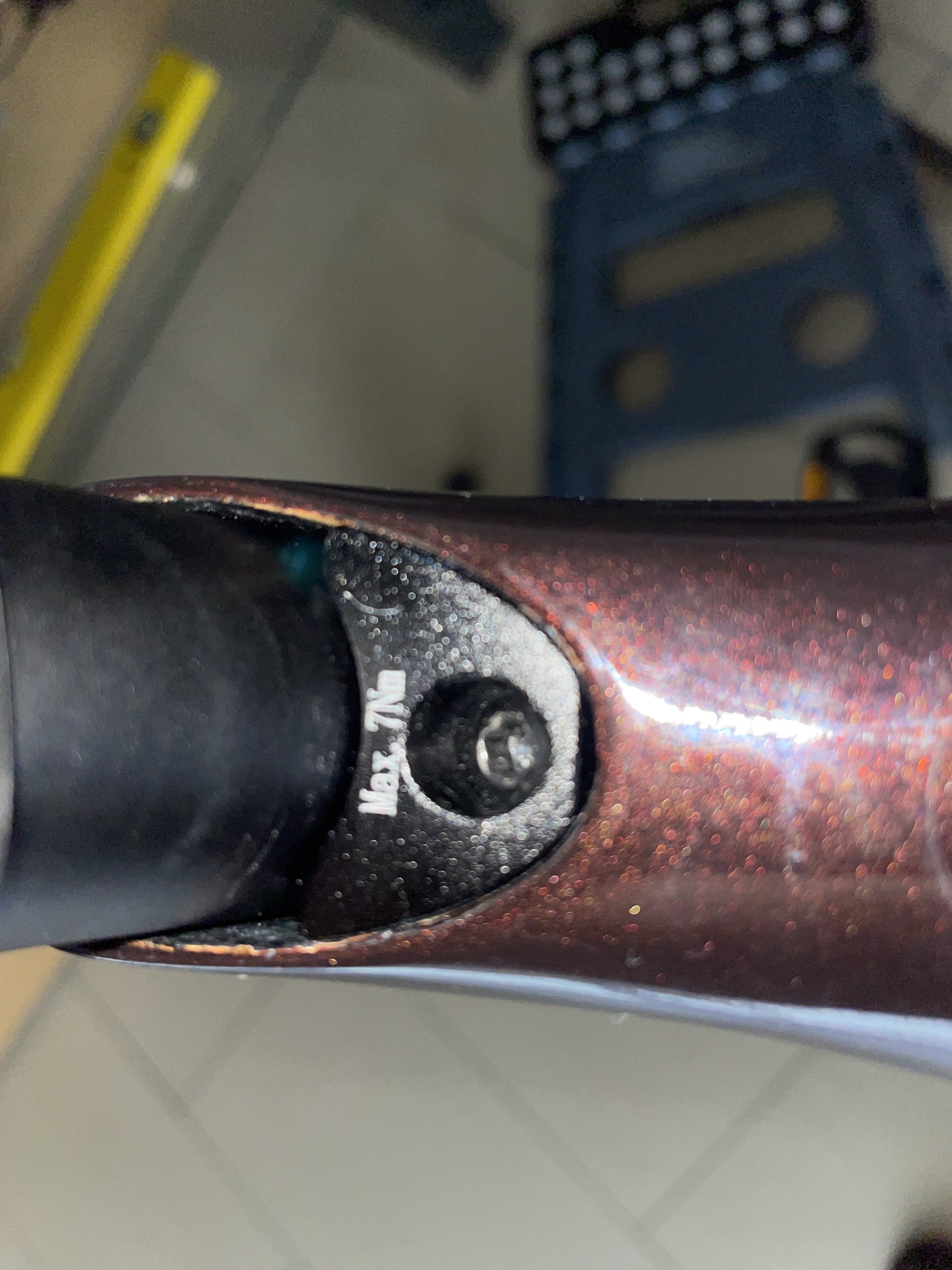

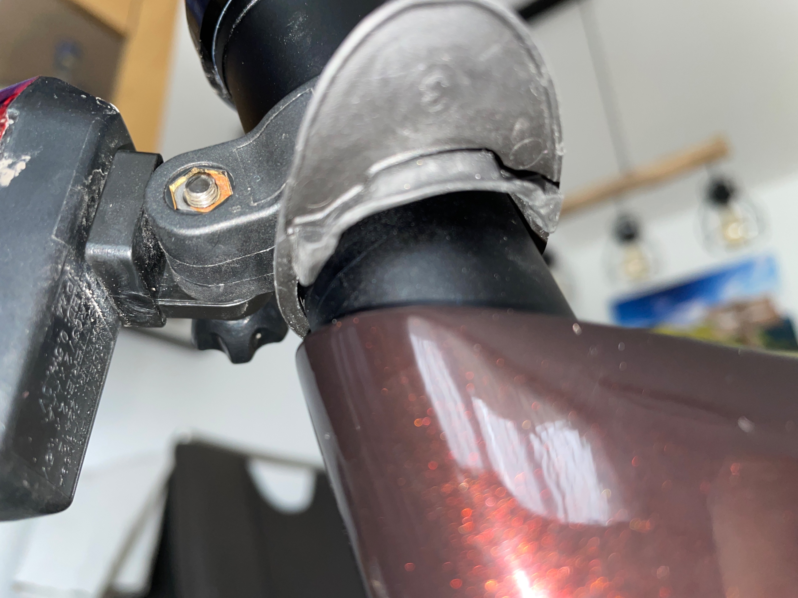

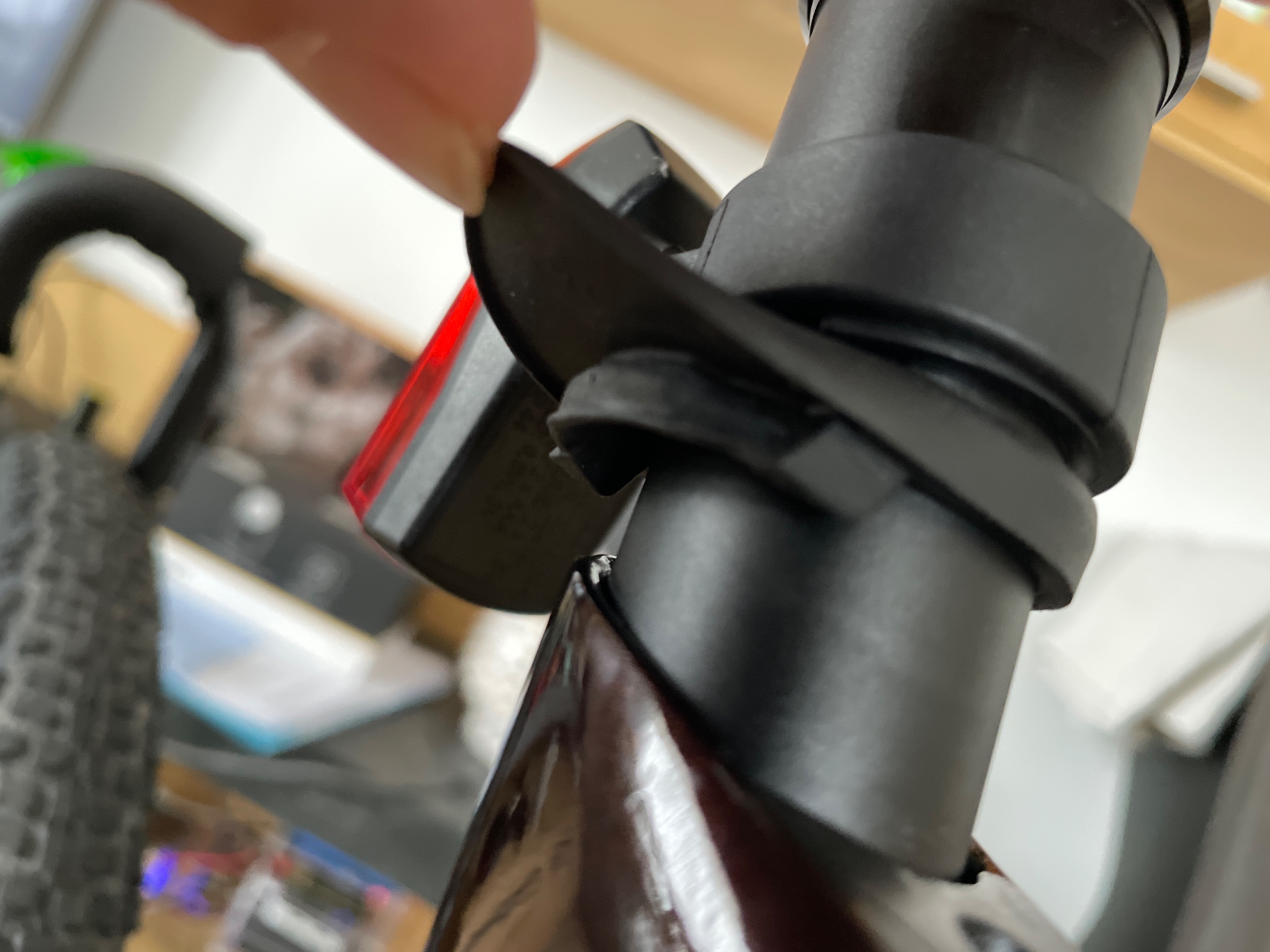

Hallo,
weiss jemand, wie ich die blöde Sattelabdeckung beim Revolt X fest bekommen? >:(
Hatte den Mist schon beim Revolt, nun ist die Gummiabdeckung beim Revolt X noch mal blöder,
da diese noch ne Gummilippe hat, welche man ums verrecken nicht zwischen Stütze und Klemmung bekommt.
Ein Stück alten Schlauch über die Sattelstütze bis zur Abdeckung runter ziehen.
Leider schaut der Gummi am X anders aus. Anbei ein paar Bilder.
