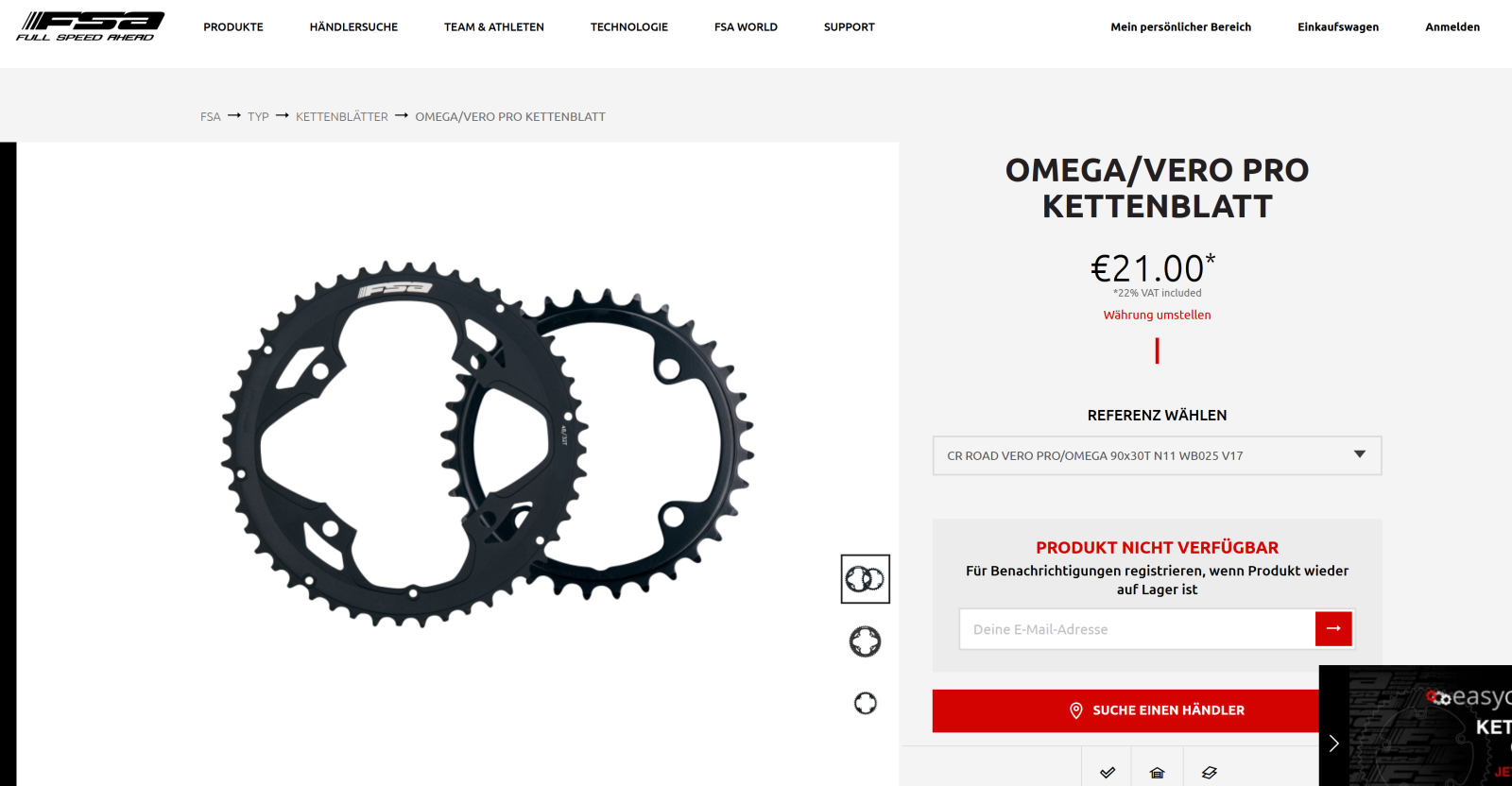

Hallo zusammen, bin gerade dabei mein Fahrrad mehr auf meine Bedürfnisse anzupassen und da wäre z.b leichtere Gänge eine Sache. Ich wohne an der Mosel und hier haben wir lange und teilweise Steile anstiege.
Bei mir ist eine FSA Omega Adventure, 48/32T Kettenblätter verbaut, jetzt meine Frage, könnte ich die Kettenblätter wechseln für eine niedrige Übersetzung?
FSA Cr Rd Pro Black 90X30T N11 Wb025 V17​
Hab ich jetzt mal gefunden wären 2 Zähne weniger oder kann ich auch GRX Kettenblätter verbauen?
Dieses Jahr steht auch eine 5 Tägige Voralpen-tour an mit Gepäck und da wäre das zusätzlich hilfreich.
GRX Kurbeln kannst du auch verbauen, musst aber die Lager wechseln. Die für FSA passen nicht. Oder willst du wirklich nur die Kettenblätter tauschen? Weiß nicht, ob das geht.
Lieber wäre mir eigentlich nur die Kettenblätter wechseln. Der Hersteller der Kettenblätter wäre mir egal hauptsache funktioniert und eine bessere Übersetzung.
...Bei mir ist eine FSA Omega Adventure, 48/32T Kettenblätter verbaut, jetzt meine Frage, könnte ich die Kettenblätter wechseln für eine niedrige Übersetzung?
FSA müsste passen... Shimano GRX Kettenblätter passen nicht - haben einen anderen Lochkreisdurchmesser 110/80 mm, statt (FSA) 120/90 mm
