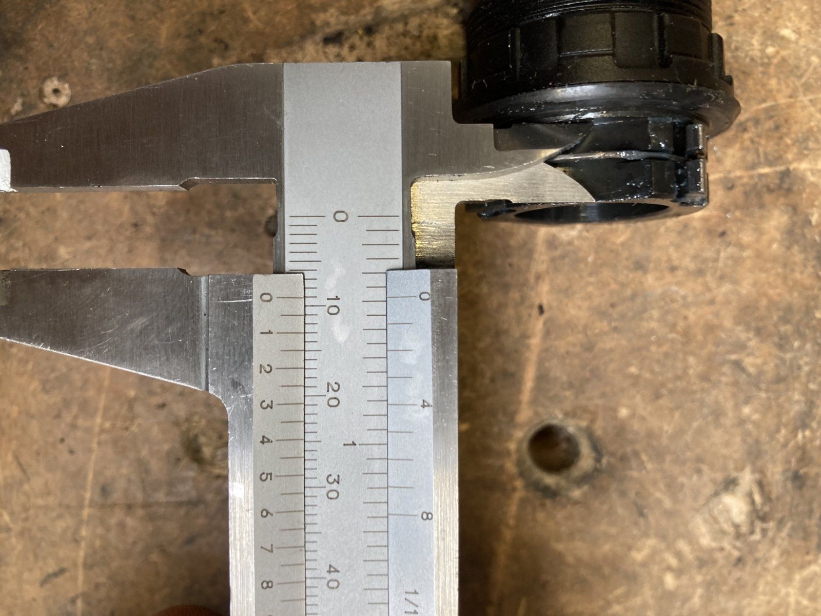

giant verbaut gerne formula naben in seinen LRS. das ist soweit bekannt. aber es besteht trotzdem das risiko, dass es für die naben keinen passenden xD gibt. bei microspline ist die wahrscheinlichkeit noch größer.
wenn du den HG freilauf absziehst, kannst ja mal schauen, wie der aussieht, und dann gucken, was formula an xD freiläufen mit selber aufnahmegeometrie hat. oder einfach den händler fragen
das sagen auch die giant faq ;)
Meiner hat 30mm schätze Formula..
Dt Swiss hat 27mm im Durchmesser (3 Klinken) und ist nicht so tief!
