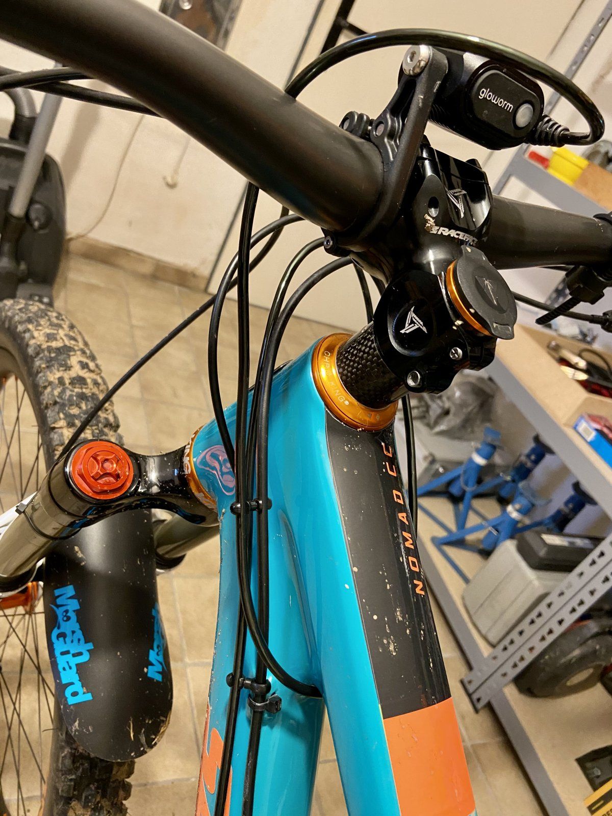

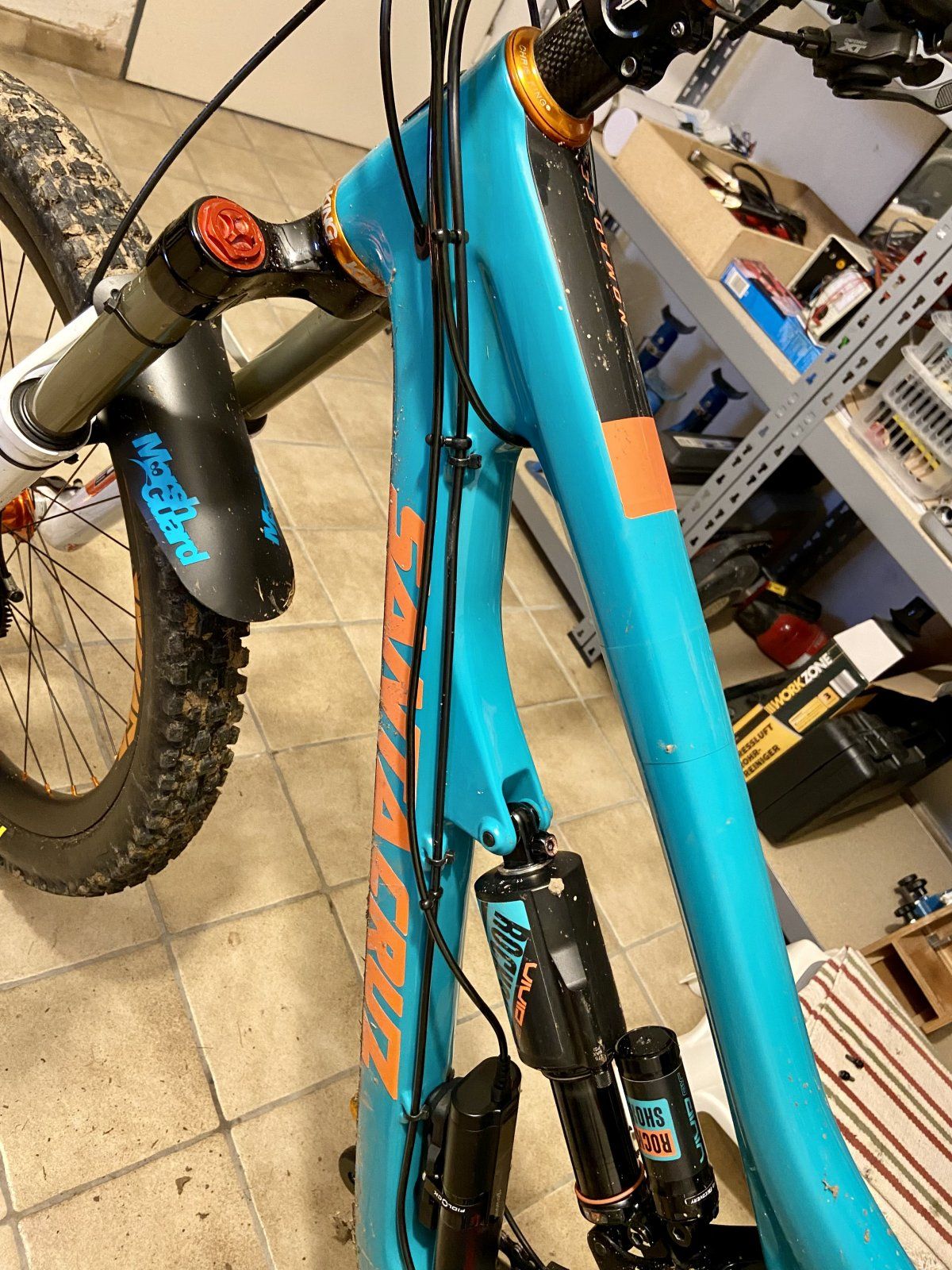

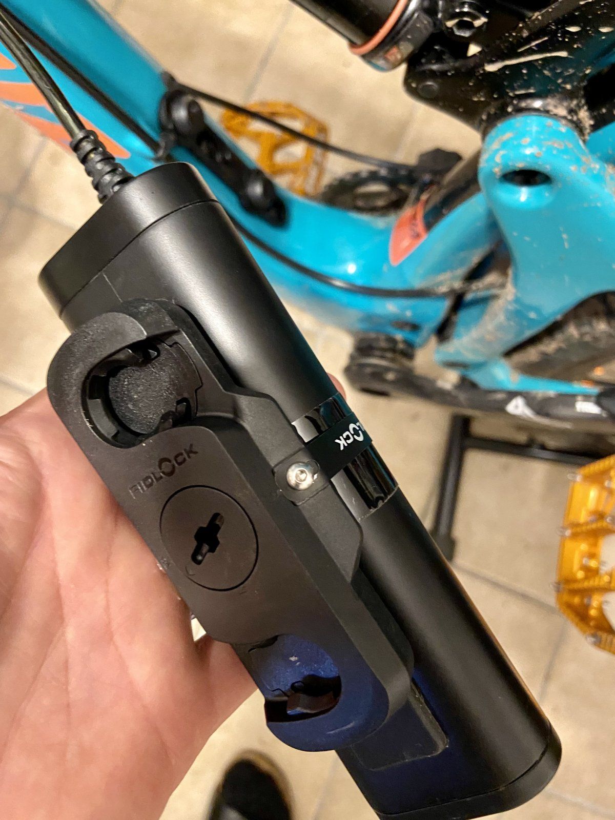

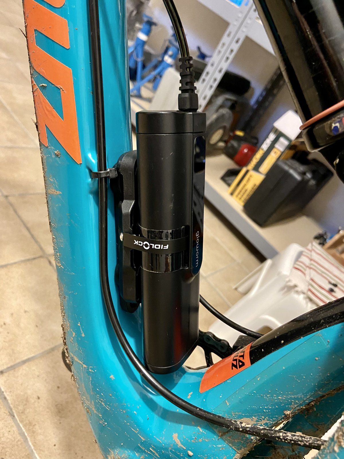

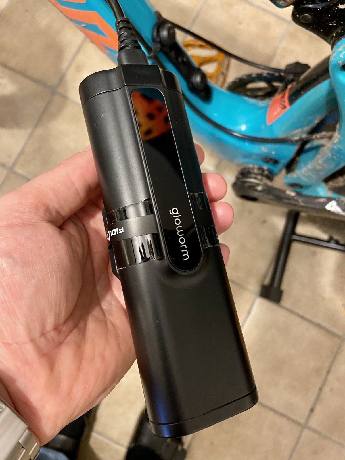

So. Falls jemand weg von dem Klett will, hier mal meine Bastellösung. Leider ist das Kabel zu lange, ich bräuchte ein 90cm-Kabel um die zusätzliche Schlaufe um den Lenkkopf zu eliminieren. Probefahrt steht noch aus, bei dem Wetter geht im Moment nix…

Ich habe mal GW angeschrieben wegen einem passenden Kabel, ich bräuchte 90cm. Habe auch mal den Vorschlag gemacht, einen Fidlock Battery Adapter als Zubehör fürs Sortiment zu überdenken. Bin gespannt auf die Antwort.

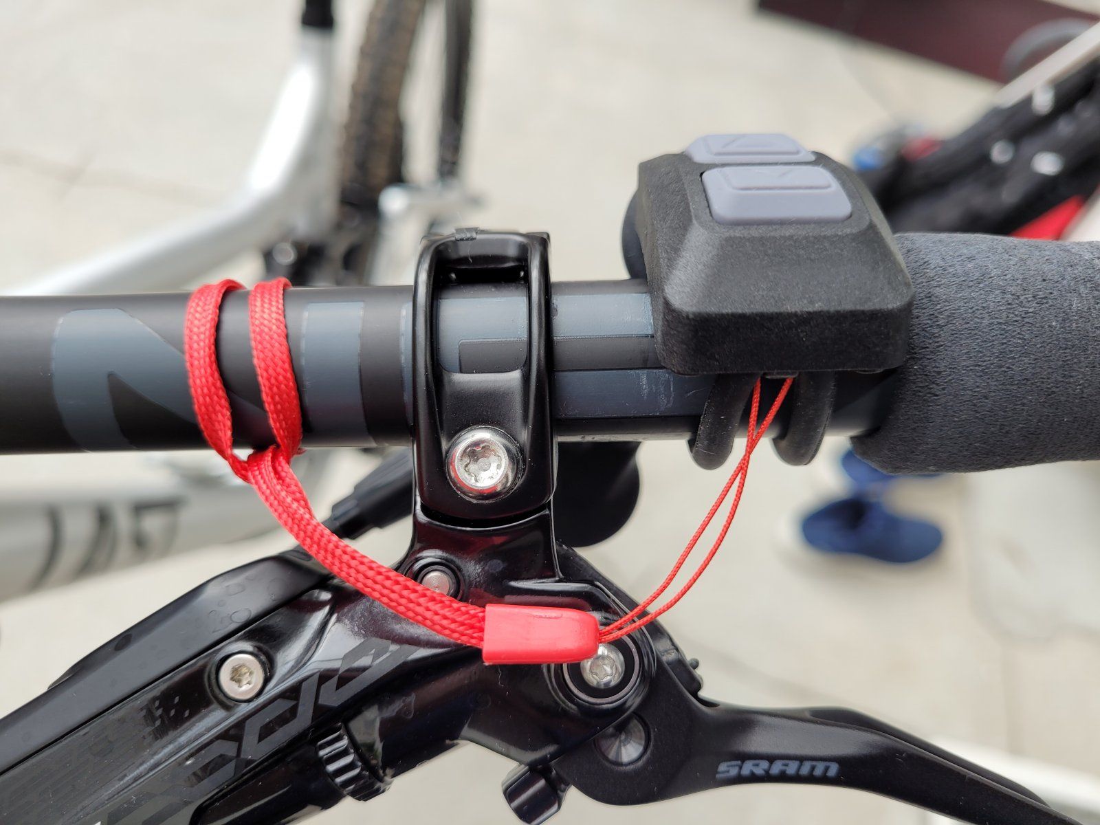

Hab mal ne zusätzliche Sicherung für die Remote angebracht. Hat das Teil noch rumliegen. Sone Schlaufe hat mich schon des Öfteren vor dem Verlust meines GPS bewahrt.
