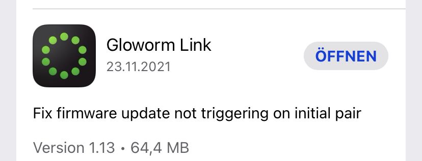

Also das Update-Popup kam bei mir immer sofort nach dem Verbinden mit der App. Ohne Warten. Bin gespannt auf dein Ersatz.

Vom letzten Update der App (iOS):

Hier noch mal zur Info was die App unter iOS für Versionen durchlaufen hat:

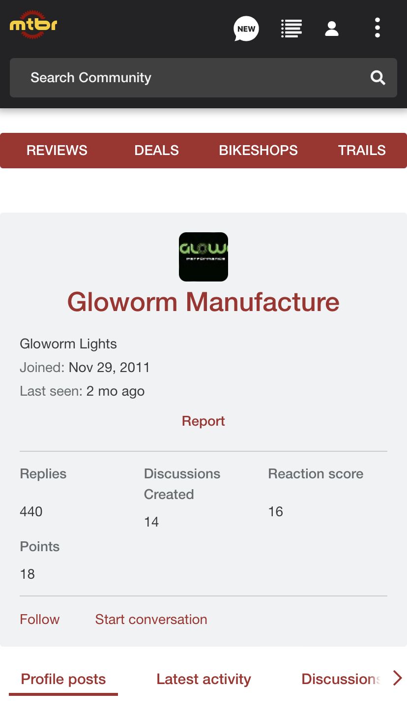

Ist jemand bei mtbr.com im Forum registriert? Dort ist GW selbst aktiv.
Dann kann es ja nur so sein, dass die FW schon aktuell ist. :confused:

Bei mtbr bin ich nicht angemeldet. Hab jetzt an luminous nochmal ne WhatsApp mit Link zu diesem Thread und meinem Video geschickt. Auch mit der Bitte das ganze an Gloworm direkt weiterzuleiten, aber das wurde beim letzten mal auch schon gemacht. Denke die kennen das Problem jetzt. Hab jetzt nur das "blitzen" und das nicht initiert Firmware angesprochen. Zum Lampenausfall von @MadCyborg hab ich jetz erstmal nichts gesagt...
