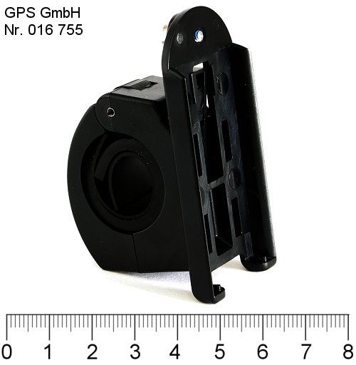

und noch ne Frage:
wie ist es mit der Lenkradhalterung ? Ist das Gerät nicht zu gross und schwer fürs Lenkrad? Hat jemand ein Foto wie es aussieht ?
Der Geko wiegt 88 Gramm, das wirst Du am Lenker nicht bemerken. Etwas größer als ein gewöhnlicher Bike-Computer ist er schon, ragt ca 6cm nach vorne über den Lenker hinaus.
Ein eigenes Photo habe ich jetz nicht, aber sieh mal hier , sind zwar keine Gekos, aber die abgebildeten Geräte sind alle größer...
anbei hoffentlich das bild von der garmin-fahrrad-lenker-halterung! kostet 16eus - also machbar!
ansonsten halt bei garmin schauen. wieso fährst du eigentlich auf deinem bike mit einem lenkrad? versuche mir das gerade vorzustellen, aber ich schaffe es nicht. :lol:
