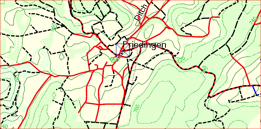

Für die Rennradplanung verwende ich nur die Velomap. Wichtig sind mir auch das Fahren von schmalen asphaltierten Wegen.
Da die Velomap auf OSM Daten beruht, sind diese Wege klassifiziert als highway=track, tracktype=grad 1.
Mittels eines anderen typfiles kann man diese farblich in basecamp oder mapsource farblich hervorheben.
So klappt die Planung:
Meine Darstellung: Rote Linien sind schmale asphaltierte Wegen, rot-schwarz sind Kreisstraßen:

.......... rot-schwarz sind Kreisstraßen:
OSM unterscheidet Landstraße/Kreisstraße/Wohnstraße/Straße (ohne Zusatz) Vermengst du diese Typen zu einer einzigen Kategorie?
grade1 ist immer so eine Sache. Oft hervorragende Rennradstrecken, aber leider auch manchmal in schlechtem Zustand, Stichwörter asphaltqualtät oder Grünzeugs.
Ja, nur Bundesstraßen habe ich farblich anders gekennzeichnet.
Auf rot-schwarz begegnen einem Autos, auf nur Rot hoffentlich keine.
