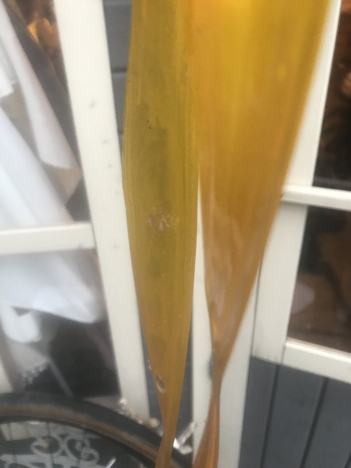

Wollte ja nochmal ein Bild vom tubeless Band nachliefern. Sind leider nicht so gut geworden. Hatte zu schmutzige Hände. Das Band ist an den Stellen wo die Speichennippel sind teilweise beschädigt. Habe jetzt neues Band geklebt und bislang ist alles dicht.
