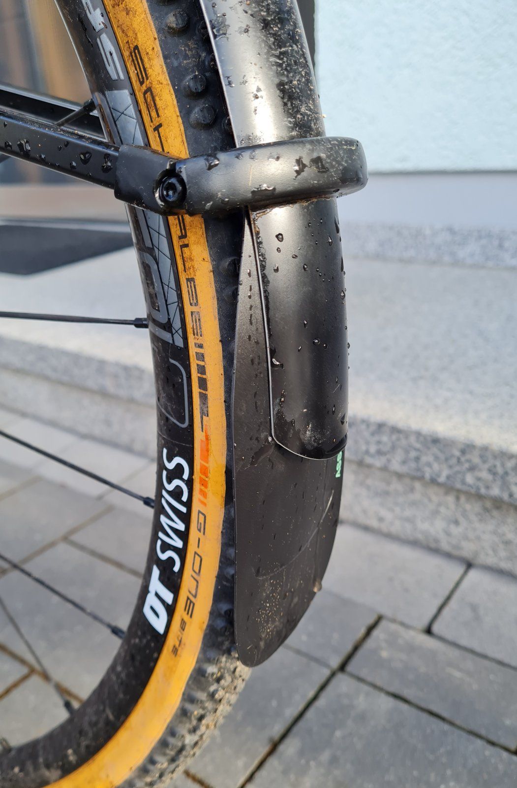

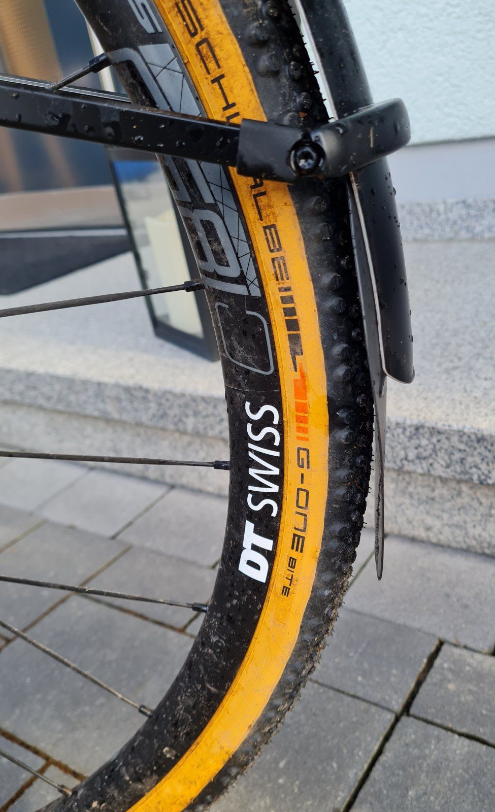

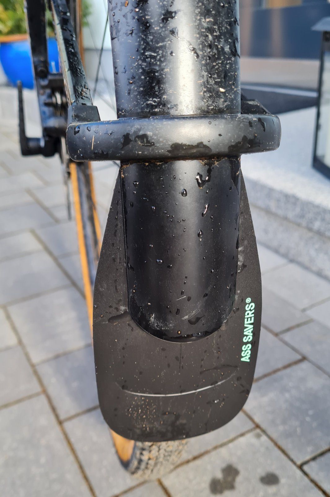

Also ich habe es probiert. :)
Allerdings habe ich die Schraube vom Schutzblech genommen für das obere Loch im ToeTector.
Ordenlich fest gezogen und der Schutz zieht sich schon ganz gut ins Blech rein.
Dazu habe ich noch doppelseitiges Klebeband genommen um das Plastik schön tief in das Blech zu drücken,
der ToeTector ist jedoch so bockig steif das es nur ne halbe Stunde lange gehalten hat.
Trotzdem fahre ich nun erstmal so. Mal schaun wie es sich entwickelt.

Was möchtest Du da probieren ? Das wird fast nix bringen (nur wenig). Das sieht man doch mit bloßem Auge wenn man eine Gerade zieht:
Ja. bringt wenig. Aber ein paar Zentimeter verlängert es das Blech nun doch.
Der nächste Regen wird entscheiden. Ist eben immer eine Hemmschwelle vorhanden wenn man Löcher in was rein bohren muss. :)
Das mit den Löchern ist doof, stimmt, aber wenn es regnet muß es ja nur 10min halten um es auszutesten. Da reicht Klebeband aus. Ist ja nur ein Test.
Klebeband hält schon. Mit Panzerband und das Teil von außen aufbringen hält 100%. Es soll ja keinen Design Award gewinnen sondern provisorisch zum Test halten. Optik ist egal. Dann schaut es halt doof aus und ist nicht angepaßt in der Form, egal. Dafür ist Panzerband wunderbar. Doppelseitiges Klebeband hält da natürlich nicht, dafür ist es zu störisch.
Klebeband hält net, das Plastik ist zu steif. Daher halt ein Loch genutzt. Mit selbstgebauten Löchern würde man vll. noch 5cm rausholen.
Noch hält das doppelseitige Montageband (Tesa Powerbond Outdoor) - ich habe aber den Toetector vorher an der Klebestelle ca. 4 mal längs eingeschnitten (ca. 4cm - bis etwa zur Tiefe des zweiten Schraubenlochs), so dass das Teil seine Steifigkeit gegen die Biegung des Schutzblechs verliert. Dabei habe ich dünne Streifen herausgeschnitten, so dass die verbleibenden Streifen auch der Krümmung des Schutzblechs in Radumfangsrichtung folgen können. Die verbleibenden "Streifen" habe ich dann noch jeweils vorgebogen - dazu die Kante eines Löffels parallel zu den Schnitten über die Streifen gezogen (auf einer Weichholzunterlage). Ob das aber auf Dauer halten wird...?
