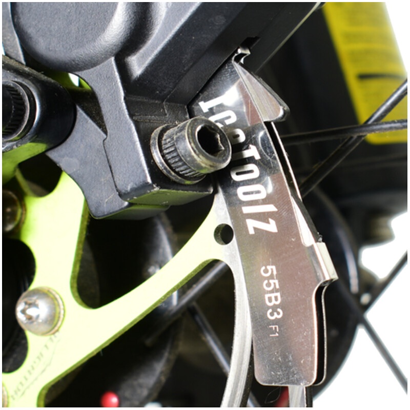

Nee, dafür gibt's kein (wirkliches) Einstellwerkzeug.
Sattel leicht lösen, so, dass er gerade verschiebbar ist. Laufrad einbauen. Bremsgriff ziehen (nicht volles Rohr) und fixieren. Schrauben für den Sattel in kleinen Schritten wieder festziehen.
Mit ein wenig Glück reicht das aus.
Wenn du deine alten Laufräder auch weiterhin noch verwenden willst, kannst du die Bremsscheiben mit Passscheiben aufspacern.
Doch dafür gibt es ein Werkzeug 👨🏼‍🍳
Genau so ist es.
Hab das auch, dreimal hergenommen und seit dem nicht mehr. Hilft auch nur so semi, weil die Bremsscheibe viel zu weich ist.

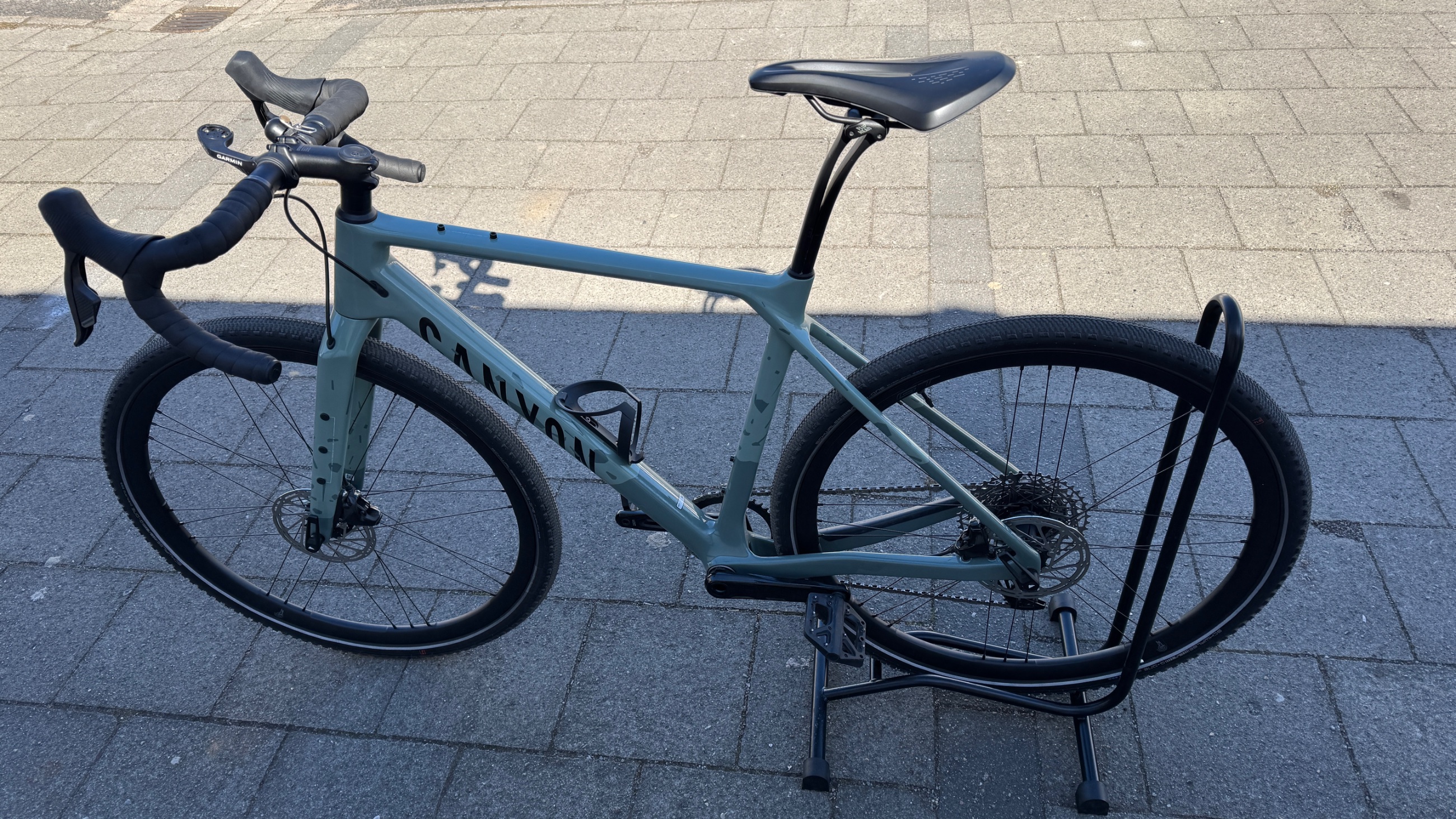

Habe jetzt irgendwie impulsiv bei den Zipp 303 XPLR SW zugeschlagen. Danach dann aber enorm viele Tests gelesen, wo ich kurz gedacht habe, dass ich sie wieder zurückschicke. Irgendwie soll die Anfälligkeit für Pannen bzw. Durchschläge höher als bei vielen anderen Kombinationen sein. Hab sie dann aber doch zusammen mit den Goodyear XPLR Slick 40/622 montiert und mittlerweile 750km damit absolviert. Dabei war von Straße, über Gravel (fein und grob), trockene und matschige Waldwege, sowie leichte Trails, alles dabei. Die Kombi schlug sich ganz wacker, ich bin soweit happy. Einzig am Ridley mit der maximalen Reifenfreiheit von 42mm, habe ich eine recht knappe Auswahl an Reifen, welche aufgrund der Felgen ohnehin schon recht limitiert ist. Die meisten sind bereits mind. 44mm oder blasen sich, wenn sie kompatibel sind (die Schwalbe G-One Serie) auf 44mm auf, obwohl sie 40er sind. Das muss ich mal testen, wenn die Goodyear runter sind.
