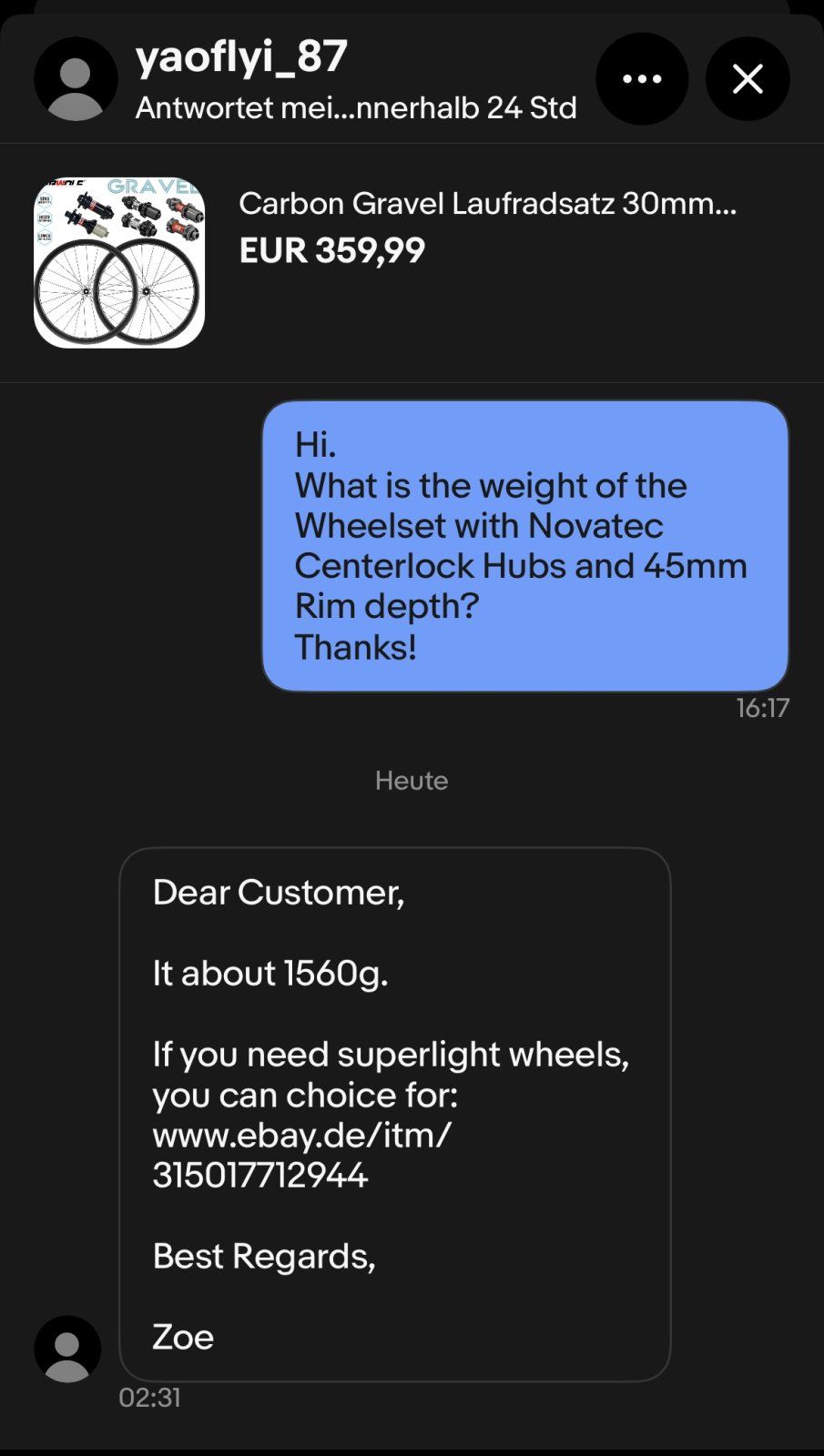

Ich überlege mir einen zweitlaufradsatz anzuschaffen und gleichzeitig würde ich gerne mal Carbon Felgen ausprobieren.
Gibt es hier jemand der mit China Carbon Felgen Erfahrungen hat (die großen Anbieter kenne ich vom lesen her) oder sogar diesen LRS kennt?
https://www.ebay.de/itm/314922088150
Danke. Aber schon irgendwie doof, dass man da für jede in Frage kommende Variante dann nochmals nachfragen müsste. Könnten sie doch gleich in die Angebotsbeschreibung mit reinnehmen... :ka:

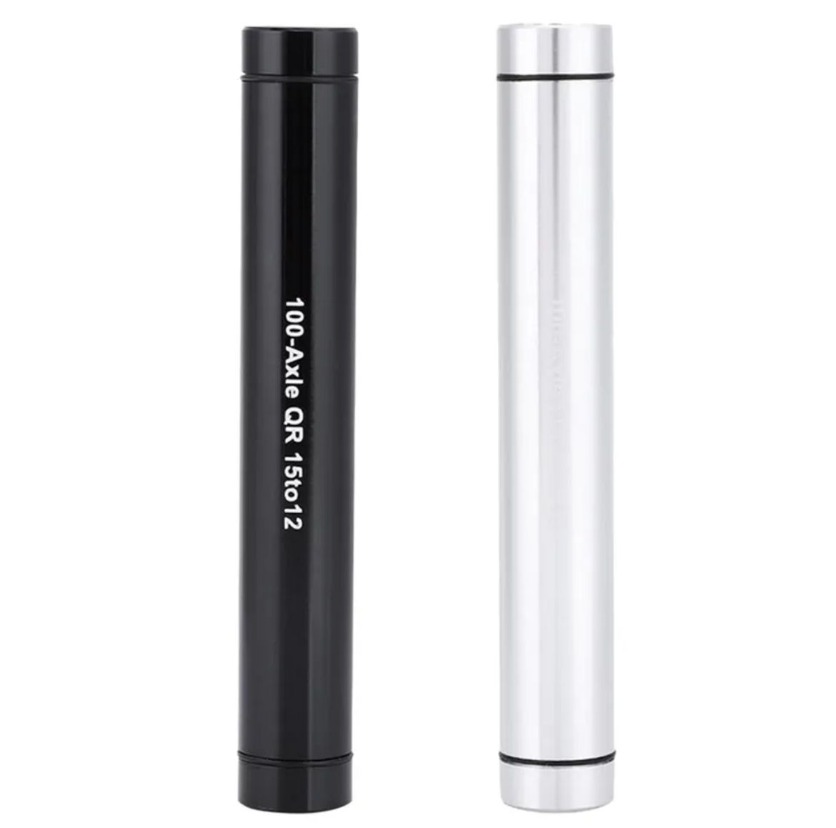

Suche gerade auch einen neuen Laufradsatz für mein Gravel Bike. Kann man den Newmen X.A.25 SL mit einem 15x100 Vorderrad auf 12x100 umrüsten?
Schwanke zwischen Newmen X.A.25 SL und DT Swiss GR1600. Der Newmen wäre halt deutlich leichter (ca. 1550g vs ca. 1800g).
Bei meinem Newmen Vorderrad waren die Umrüstkappen auf 15x100 gleich im Karton dabei. (r2 Bike)
Achsenhülsen braucht man aber wohl nicht, weil serienmäßig gleich eine 15mm Achse verbaut ist und der Durchmesser nur über die Endkappen reduziert wird.

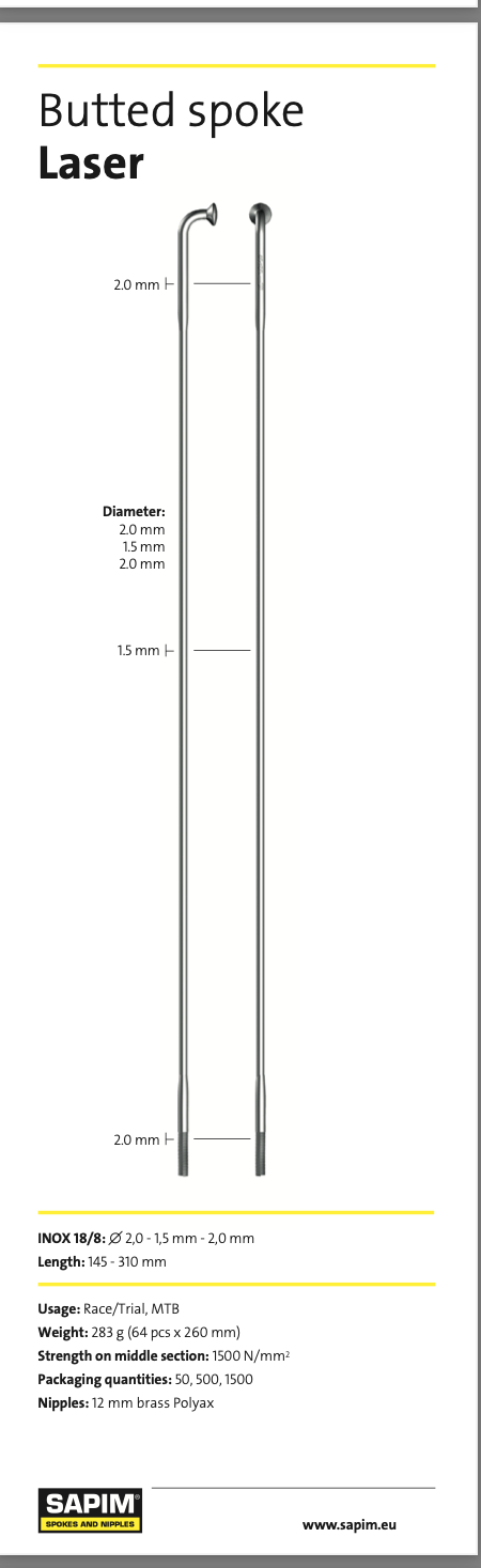

ja aber warum verbaut Newman die Sapim Laser ? Die ist mit Scheibenbremsen nicht Dauerhaltbar und hat gegenüber der CX-Ray keine Vorteile eher nur Nachteile !
https://www.sapim.be/sites/default/files/checklist.pdf
Sapim selbst spricht deutlich das die Laser nicht mit Scheibenbremsen kompatibel ist ! Liegt es den nur am Preis das Newman Laser anstelle der CX-Ray nimmt ? Soviel günstiger ist doch die Laser gegenüber der CX-Ray ja nun auch nicht ?!
Ich würde jetzt schon vermuten, dass sich Newmen da Gedanken gemacht hat, was die Speichenwahl angeht...
In der speziellen Sapim Laser Beschreibung steht jetzt auch nicht, dass sie nicht für Scheibenbremsen geeignet wären.
Seltsamerweise schreibt Newmen auf seiner Seite die Speichenmaße 2,0/1,65/2,0 zu dem LRS und in diesem Maß gibt es die Laser eigentlich garnicht. Das wäre von den Maßen her eigentlich die D-Light.
https://www.sapim.be/spokes/butted/laser
Hab auch gerade nochmal am Laufrad nachgemessen. der mittlere Durchmesser beträgt 1,65mm.
Ich vermute, dass es die D-Light Speichen sind und auf der Newmen Seite vielleicht ein Druckfehler ist.
