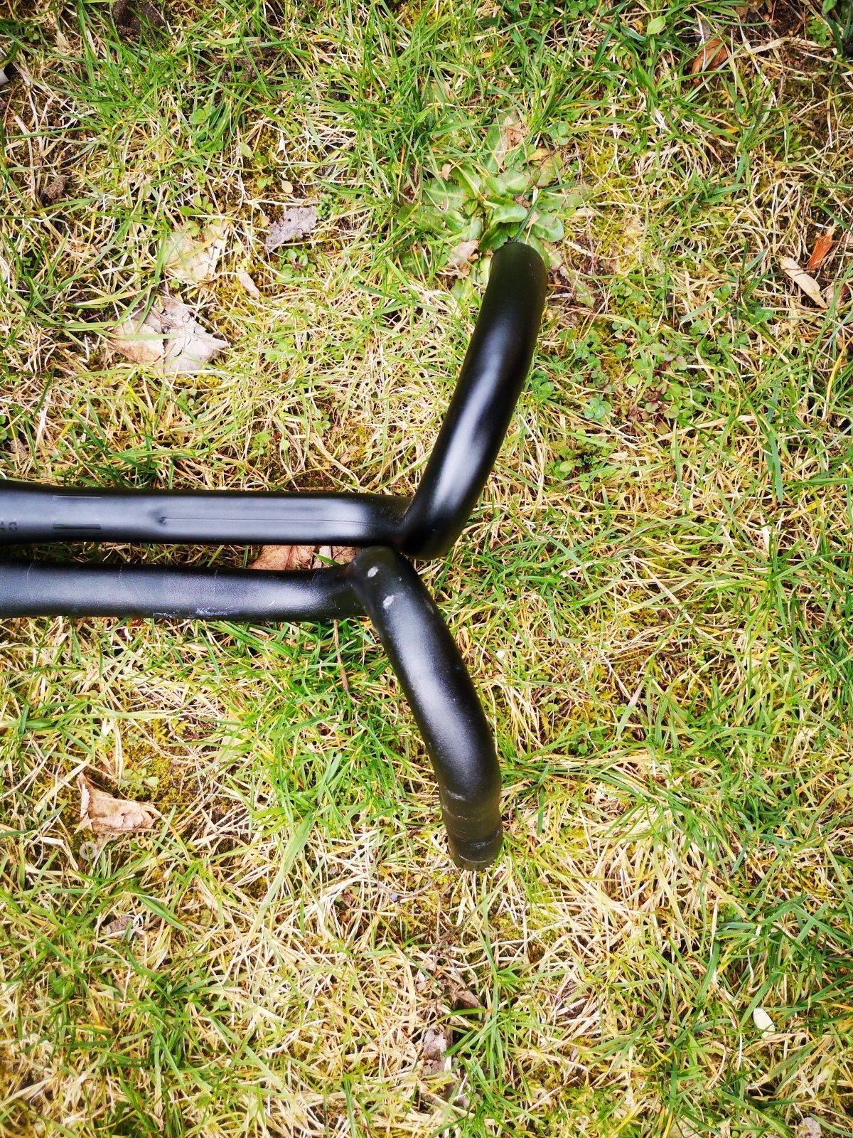

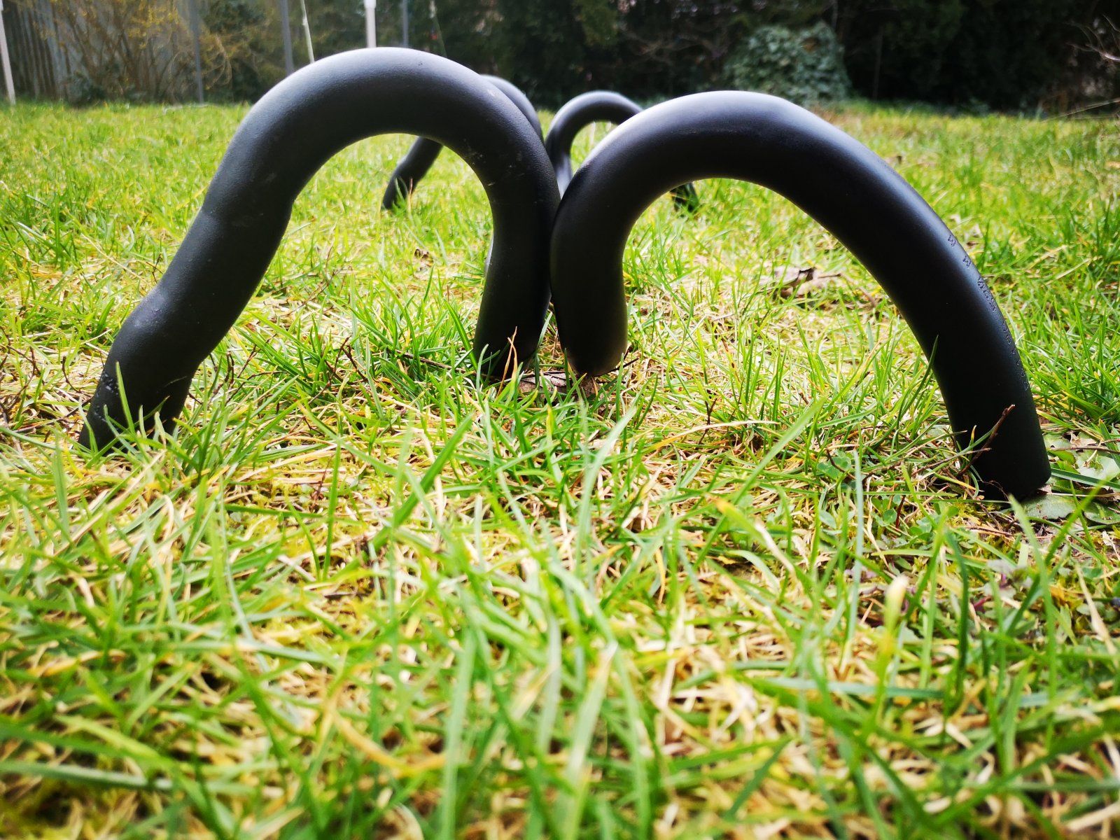

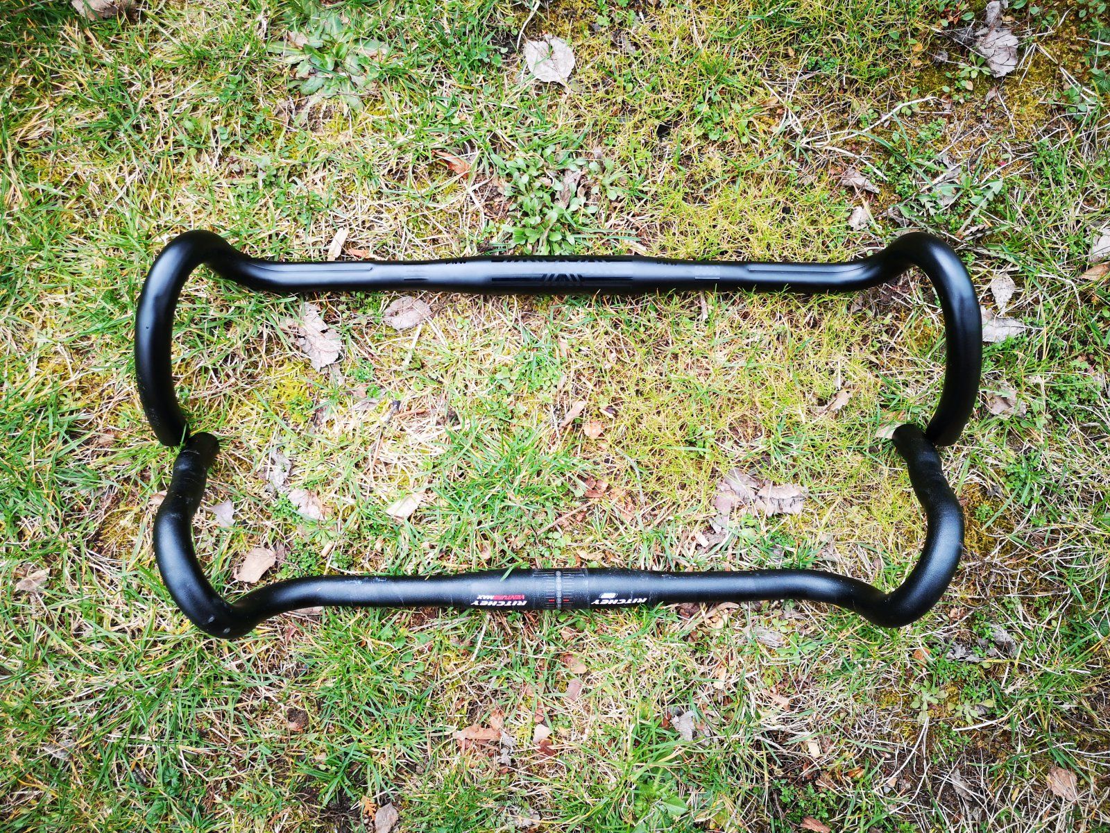

Weil ich Sie gerade beide nackt habe: Ritchey Venturemax 46cm (unten bzw. links) vs. PNW Coast 52cm
@a.nienie ich finde gerade nicht mehr, wo du was zu deinen Vorbau-Experimenten mit dem Lenker geschrieben hast, bin aber gespannt auf deinen Input. Bei welcher Länge bist du letztlich gelandet?
Ich hab den Lenker gestern montiert und war doch etwas überrascht, wie kurz sich der Reach anfühlt. Ursprünglich hatte ich Sorgen, dass mir die Züge zu kurz werden, aber das Gegenteil ist vom Venturemax kommend der Fall. Mit meinem Gesundheitsvorbau war ich vorher schon eher am kurzen Ende, aber jetzt ist es sogar für meine Verhältnisse arg komfortabel. Ich glaub ich schau mich mal nach nem etwas längeren Gesundheitsvorbau um. Ansonsten finde ich die Breite sehr angenehm; wie ein Segeltuch im Wind fühle ich mich nicht.
Die "-20mm Vorbaulänge" seitens PNW beziehen sich wohl auf konventionelle Krummbügel. Gegenüber dem Venturemax wirkt sich der kürzere Reach bei mir stärker aus, als das Plus an Breite.

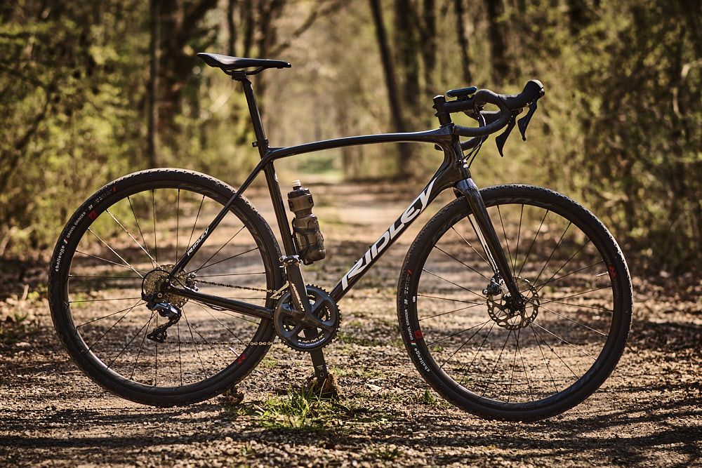

Im Gelände leicht nach oben.
Empfinde bei gemischter Nutzung als angenehm. Gibt ein wenig mehr Kontrolle auf den Hoods.
Zu CX Zeiten habe ich mich nach und nach an Bart Wellens orientiert.
Das war mir aber zu krass auf der Straße.
