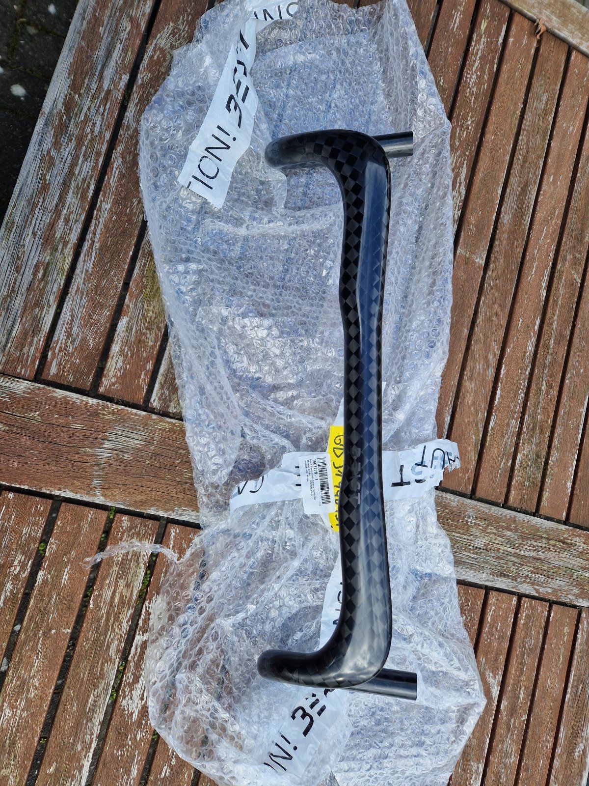

Fährt hier eigentlich jemand einen Carbon-Lenker von Zniino?
Fahren recht viele auf den Carbondas, das sind richtig gute Lenker! 👍
Mein 440mm Zniino kommt die Tage auf das Grizl.
In China gibt es wie überall verschiedene Qualitätsstufen, einfach nicht den super billigen Kram kaufen und dann wird das schon passen. Zniino, Toseek und OG-Evkin sind solide.
