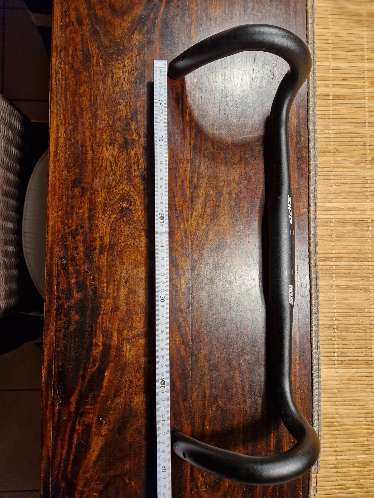

hi, könnte mal bitte jemand den theoretischen Klemmbereich(rundes Rohr) am Zipp XPLR messen?
Wenn ich die Zipp Beschreibung richtig interpretiere, dann sollte der Abstand Lenkerende M-M bei der 42cm Version 48cm betragen?
Die Variante mit und ohne SL sind bis auf das Material/Gewicht identisch?
Danke
Danke
Moin, ist schwer zu messen, wo die Verjüngung anfängt. Würde sagen ca. 10cm. Lenkerende M-M sind ziemlich genau 48 cm. Falls interesse besteht, gerne PN an mich.
MfG Schoopi
