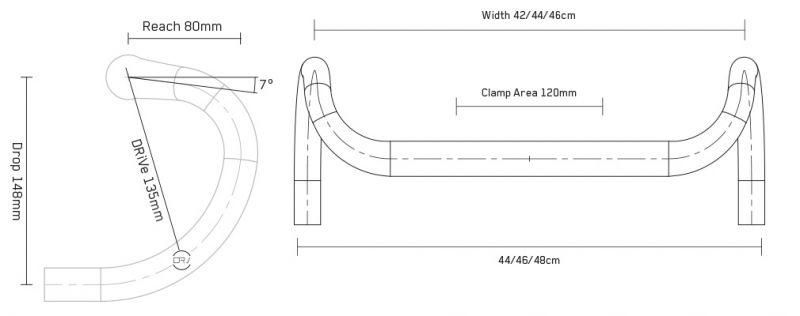

ich kenne den lenker nicht, aber laut den Bildern hat der auch nur so eine Einkerbung auf der Unterseite für die Kabel. Ist natürlich deutlich besser als einfach rund, aber spüren würde man sie trotzdem noch denke ich (vor allem bei mechanisch 2x). Wenn die Kabel intern verlegt werden, müssen sie aber auch auf jeden Fall ab. Insofern ist das vermutlich der beste Kompromiss.Kann mir vielleicht jemand mal die Specs vom Canyon CF H18 durchgeben?
Interessant sind vor allem Reach, Backsweep, Kabelführung (falls ja, auch ohne Demontage der Kabel nutzbar?)

Super, vielen Dank. Oberlenker wird vermutlich auch bisschen abgeflacht sein, oder?Ich habe den Canyon H18 CF. Canyon hat den lange für 40€ im Outlet verkauft. Er hat ein einfache Einkerbung auf der Unterseite und keine Öffnungen. Die Einkerbung hat eine gute Tiefe, ich spüre da nichts wenn ein ordentliches Lenkerband drum ist.
Reach: 70mm
Drop: 130mm (abhängig von der breite schwankt das etwas, in 44cm hat er z.B. 132mm).
Die Werte sind direkt auf den Lenker gedruckt.
Danke. Ach,.das ist aber schade. Hatte mir erhofft,.dass vielleicht ähnlich dem Zipp SL70 Ergo.wäre. Nur halt günstigerNein, ist nicht abgeflacht. Bis auf die Einkerbung sieht der Lenker aus wie ein billiger Alu-Lenker![]()

Der Pro PLT Discover 12 hat wohl auch verschiedene Reachangaben? Von 65 - 75 alles dabei.
Pro selbst gibt den Reach mit 65mm an.hängt von der Betrachtungsweise ab, dort wo es "durchgesägt" ist.
Der Pro PLT Discover 12 hat wohl auch verschiedene Reachangaben? Von 65 - 75 alles dabei. Eigentlich heisst der ja gar nicht PLT.
