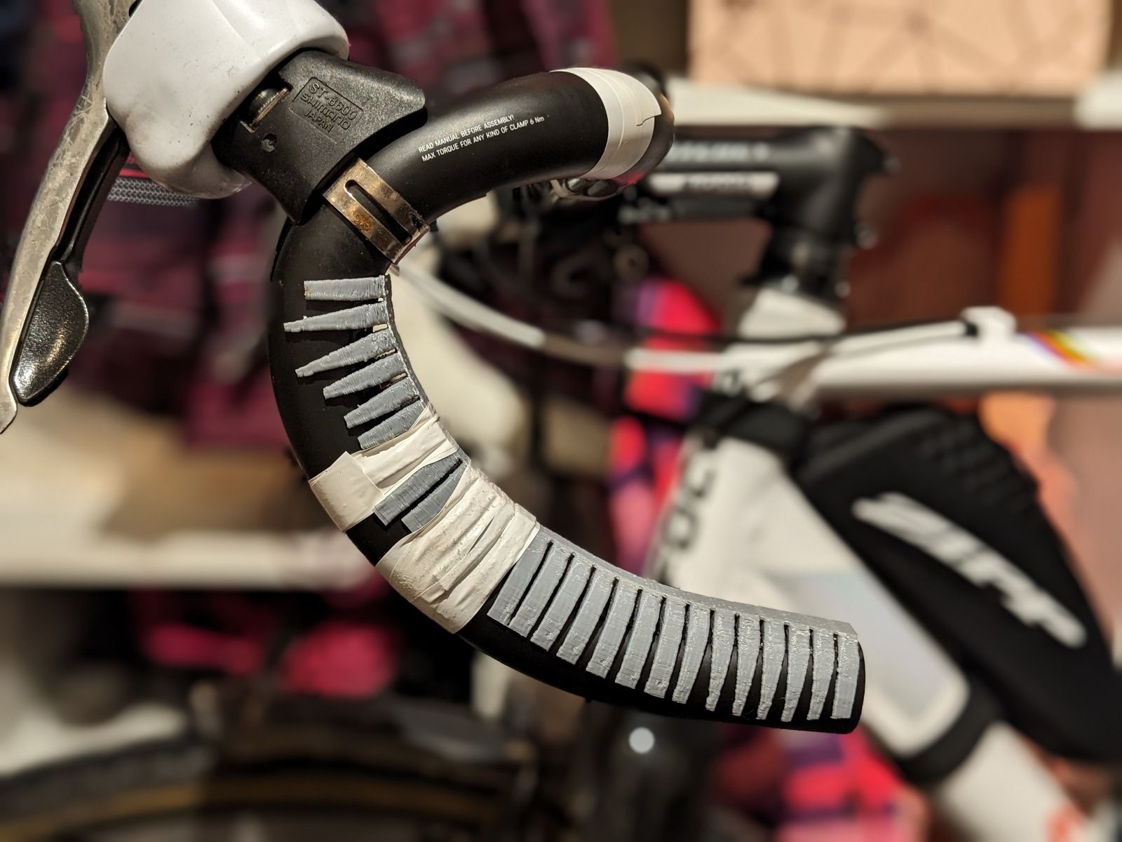

Kennt jemand eine gute Lösung um den Unterlenker deutlich dicker zu machen? Für meine Hände ist der Durchmesser einfach zu klein. Man könnte natürlich z.B. die ESI Silikongriffe draufziehen. Der Übergang zum Lenkerband ist aber bestimmt nicht so gut hinzubekommen. Von Pro gibt es auch spezielle Unterlenkergriffe, die scheinen aber wiederum auf bestimmte Lenker zugeschnitten zu sein.
Ich habe mit dem 3D-Drucker was gebastelt, ist aber auch nicht so toll geworden.
Kennt ihr noch andere Lösungen?
Die Redshift-Griffe helfen leider nicht wenn man in Bremsposition greift. Mit meiner Bastellösung bin ich von ca. 29mm Durchmesser mit Lenkerband auf 31mm x 38mm (also oval) hoch. Das ist in etwa das, was ich am Oberlenker habe und was sich gut für mich anfühlt. Da müsste ich schon eine ganze Menge Textilband wickeln um auf eine Vergleichbare Stärke zu kommen. Aber gut, ich könnte auch Gelpads o.Ä. mit reinbinden. Muss ich mal drüber nachdenken.
Ich habe mal ein Bildchen davon angehängt wie es jetzt (einseitig) aussieht.

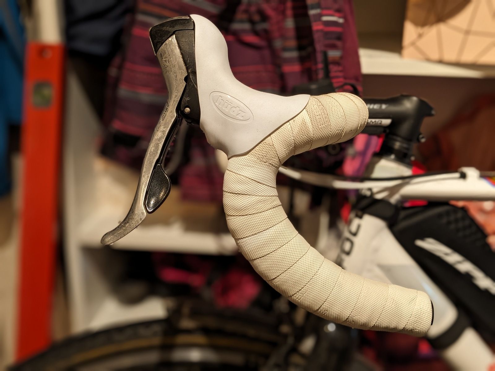

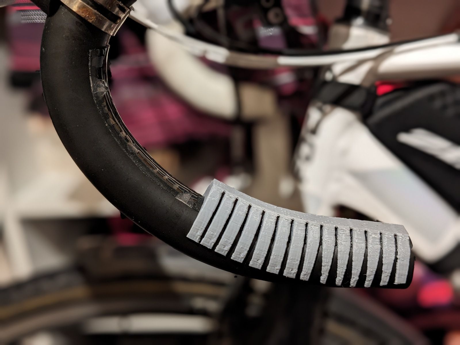

Ich habe jetzt letztlich mit dem 3D-Drucker doch was gemacht was ganz gut funktioniert. Statt rund mit 22,5mm Durchmesser ist der Lenker jetzt Oval und 26mm breit. Die Höhe an der dicksten Stellen beträgt 32mm. Außerdem habe ich die Biegung an der Innenseite der Drops entschärft, die Biegung ist dort nicht mehr so stark, das war mit auch immer unangenehm.
Fasst sich jetzt ganz gut an. Das alte Lenkerband habe ich erstmal zum Testen wieder drauf gemacht, wenn mir die Konstruktion dauerhaft gefällt kommt bald neues drauf.
Ich habe das mit Tinkercad zusammengebraten und lasse mal den Link mit da:
https://www.tinkercad.com/things/3bBEQpVixxE-h18-dropbar-drop-ovalizer

Über Fahrradgriffe hatte ich auch nachgedacht. ESI Silikongriffe hatte ich weiter oben schonmal erwähnt. Wenn ich den 3D-Drucker nicht hätte, dann hätte ich das sicher ausprobiert. Einige potentielle kleine Nachteile sehe ich da aber:
Den Übergang zwischen dem Griff und Lenkerband so hinzubekommen, dass es gut aussieht und nicht bald auseinander geht stelle ich mir schwer vor.
Man verliert etwas Spielraum für den Bremshebel weil der Lenker auch nach vorne dicker wird.
Man braucht Griffe, die so lang sind, dass sie den Bereich von ganz unten bis zu den Hoods abdecken, sonst sieht das sicher merkwürdig aus bzw. fasst sich am Übergang nicht gut an. Könnte auch eine Herausforderung sein so lange Griffe über die Drops zu montieren.
Deswegen habe ich ursprünglich mal gefragt ob es spezielle Lösungen für Dropbars am Markt gibt um den Lenker wirklich wesentlich dicker zu machen.
