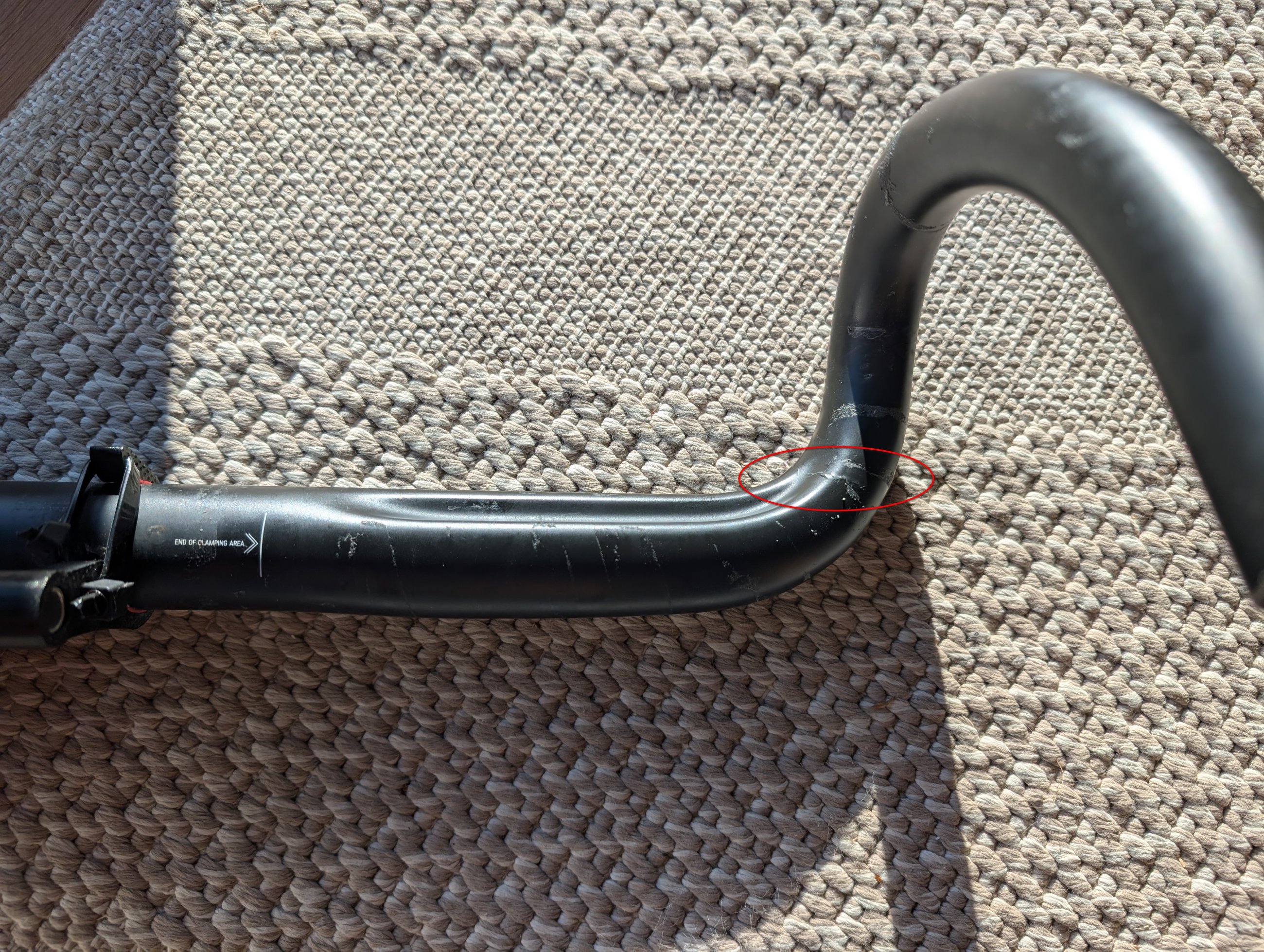

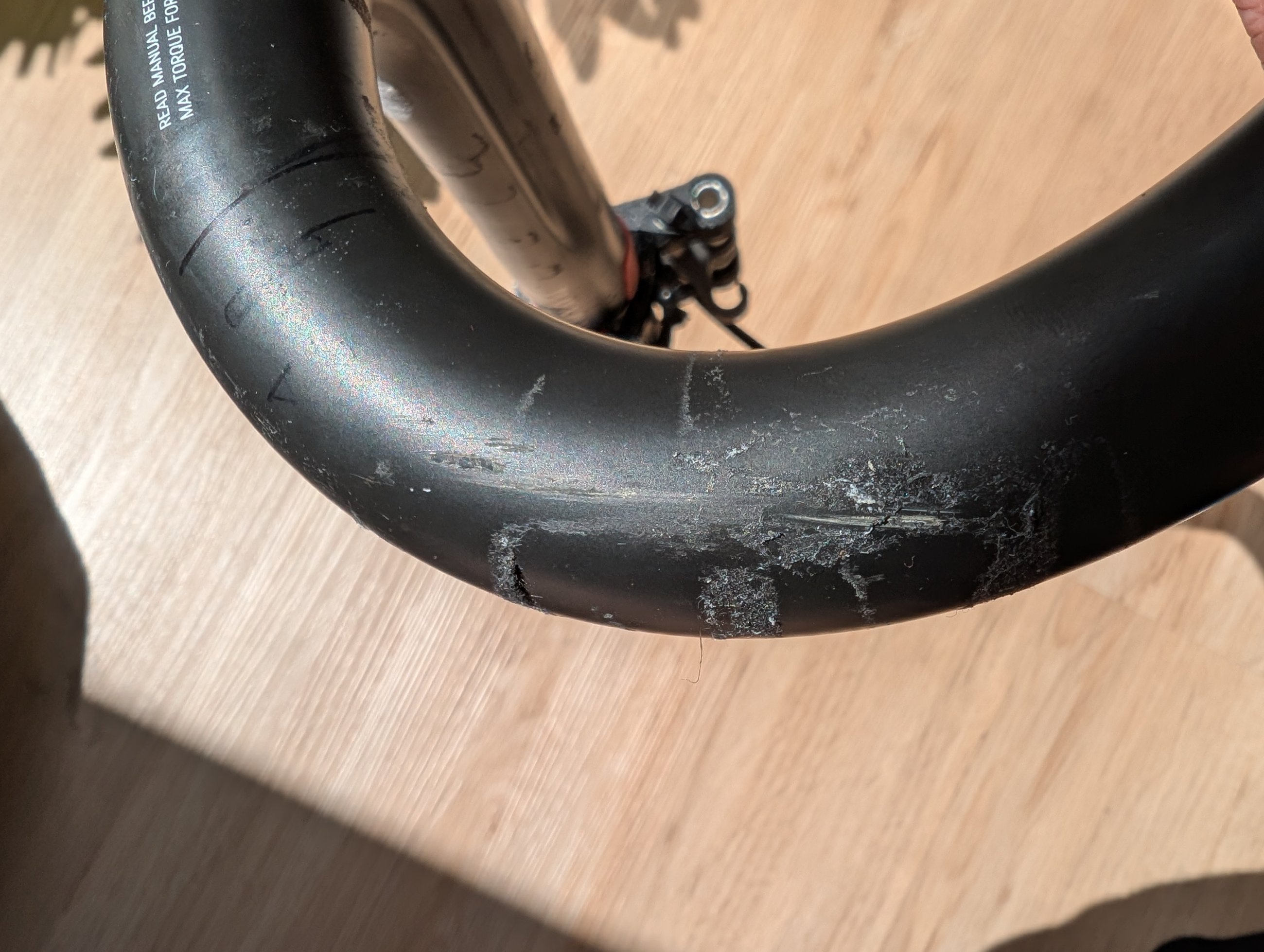

Die Schelle sitzt gut 8 cm weit weg von der kaputten Stelle. Der Lenker ist genau im Knick zwischen Oberlenker und Unterlenker zu Bruch gegangen. Die Schelle hat nicht einmal Spuren im Lack hinterlassen. Alles sonstige am Lenker sind Reste vom Lenkerband. Aber ja, wenn das Rad seitlich auf den Unterlenker fällt, dann bekommt diese Stelle Druck.Das Rad ist offenbar auf dem Bremsgriff gefallen. Die Kontur ist ins Carbon gedrückt. Sieht man auf dem ersten Bild, samt diverser Risse. Die Schelle hat sich auch verdreht.
Carbon ist halt ganz schlecht bei Druckbelastung.
