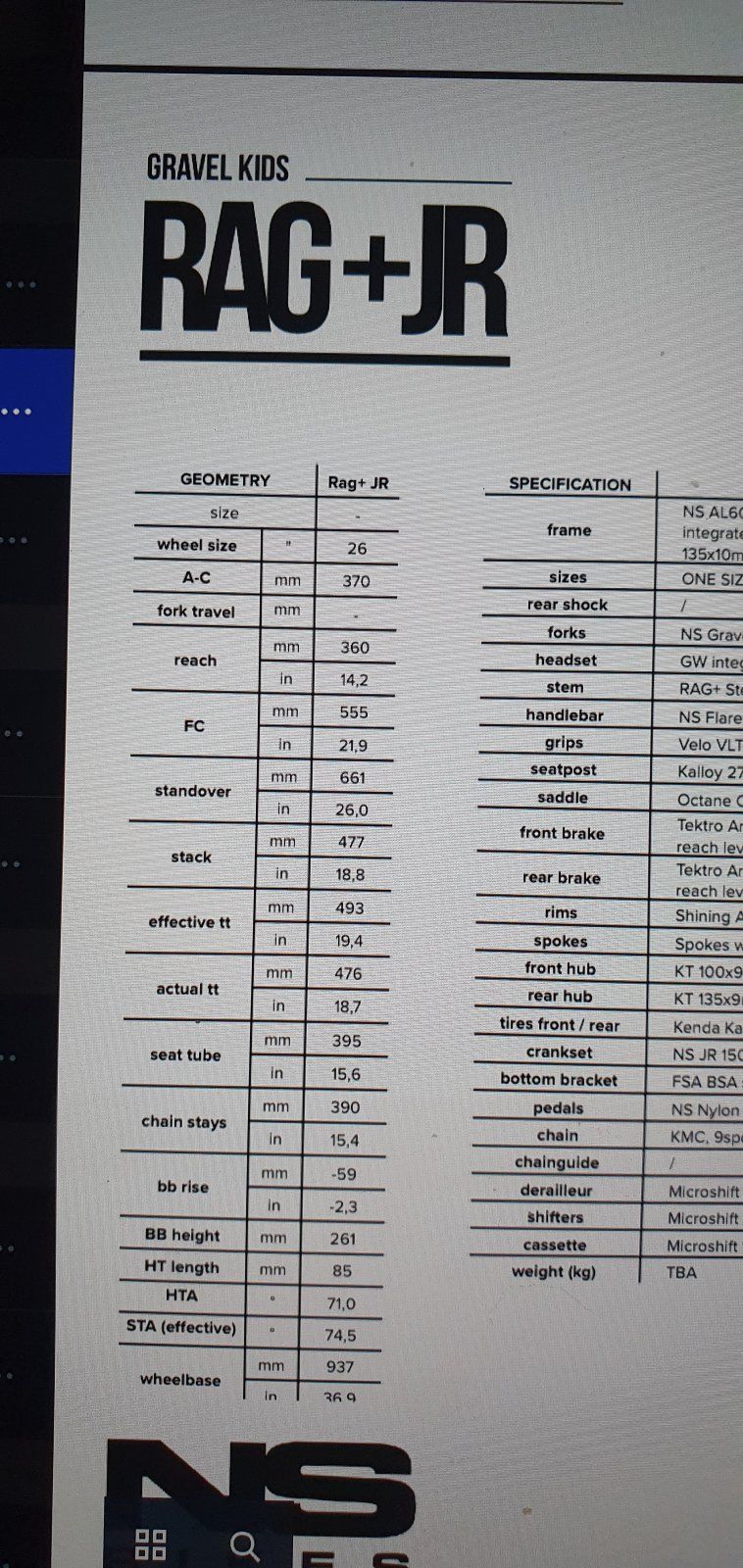

Sorry hab ich verpennt. Das ist alles was ich hab Anhang anzeigen 1183885
Vielen Dank.
Lustigerweise sind inzwischen dort wo ich angefragt hatte die Tabellen auch geändert.
Anfangs hatte ich als Standover immer 398mm gefunden was ja nicht sein kann. Inzwischen steht im Netz 666mm, genau wie beim Bombtrack. Bei dir jetzt 661mm was noch etwas besser wäre.

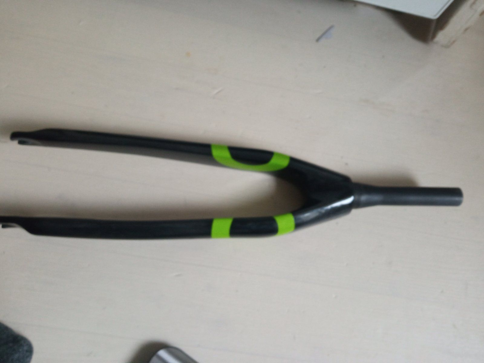

Die bestellte Gabel hat leider nicht gepasst, die Angaben vom Verkäufer waren falsch. Jetzt bekommen wir warscheinlich die selbe Carbonda Gabel wie ich selbst in meinem Bike fahre.
