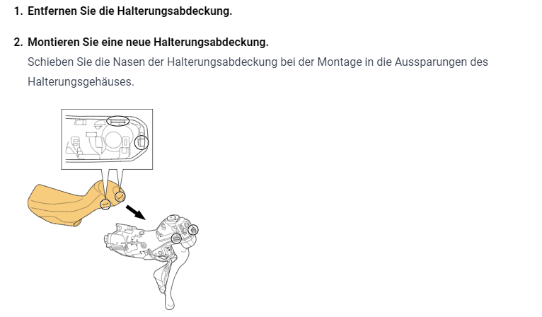

Nein, die werden von der Lenkerseite aufgezogen, wie schon mehrmals in diesem Thread geschrieben. Die grx Hoods sind gefühlt fester als die ultegra Dinger.
Tatsache. Wieder was gelernt. https://si.shimano.com/de/dm/GADBR01/replace_bracket_cover

Lt. Anleitung keine Creme sondern Isopropyl. Wozu man das aber noch braucht, wenn man die Griffe sowieso erst abschrauben soll... ziemlich dämliche Konstruktion das ganze... zum Gummiwechsel nach jedem kleinen Umfaller entlüften, neue Innenzüge verlegen, Lenkerband wickeln...
Edit/ Bei der Ultegra steht das selbe im DM: auch hier soll der Hebel zum Austausch erst entfernt werden. Hier aber in anderer Formatierung an anderer Stelle, unter "Hinweis" am rechten Seitenrand:
https://si.shimano.com/de/pdfs/dm/RADBR01/DM-RADBR01-09-GER.pdf#DM-RADBR01-09-GER.indd:.32567:3773
Shimano schreibt also bei GRX und Ultegra das selbe Vorgehen vor. Da es bei Ultegra wie oben beschrieben auch von vorne ohne Demontage der STIs geht, würde ich das bei der GRX wohl auch nochmal probieren.

Kann man sich eventuell drauf einigen, dass Shimano zwar die Demontage vorschreibt, in der Praxis aber der andere Weg der weitaus üblichere ist?
Dieser Thread ist der allererste, den ich kenne, wo Leute tatsächlich die STI demontieren, wenn sie neue Gummis aufziehen wollen.
Und ja, von vorne geht am Anfang schwer und es dauert etwas, bis man den Bogen raus hat, aber dann ist es eine Minutensache.
Wenn das bei 105er, Ultegra, DuraAce usw. klappt ist ja schön. Aber hat es bei der GRX 810 schon mal jemand hinbekommen?

Hab es aber auch nur kurz von vorne probiert. Die GRX STI sind auch deutlich voluminöser als die reinen Road STI. Ich meine ich hätte hier auch schon in einem anderen Thread gelesen, dass es von vorne nicht klappt. Aber wenn doch, wäre es ja super.
Also, wenn es jemand hinbekommt dann bitte melden. Und wie gesagt - GRX - der Rest ist hier egal.
...Die GRX STI sind auch deutlich voluminöser als die reinen Road STI. ..
Ich möchte fast drauf wetten, dass Shimano die Gummis passend fürs höhere Volumen der Hebel herstellt.

Also 105/Ultegra 11fach mechanisch (RIM und DISC) wechsle ich immer von vorne - wo soll da das Problem sein? Mach ich ca. 20 x pro Jahr (Radverleih) - brachst halt ein wenig Kraft in den Fingern und passende Gleitmittel.
GRX hab ich nur privat im Einsatz, da war noch kein Wechsel fällig. Sollte aber auch kein Problem sein.
Hier im Thread demontieren die GRX-User den kompletten STI, incl. entlüften, Schaltung einstellen etc.
Leider wissen wir immer noch nicht, ob das bei der GRX auch von vorne geht wie bei 105/Ultegra.

ist ja auch keins, die Gummis sind etwas fester und straffer , die muss man heiß machen und gleitmittel nehmen
Ich hab hier 105er, GRX 600 & Ultegra DI2 12fach STI im Fuhrpark.
Da die aber alle wie neu sind, werd ich da sicher nicht die Griffgummis nun zum "Spaß" wechseln.
das Gummi der GRX810 nist dicker und Robuster etc. als die gleiuchwertigen Road STI´s DuraAce / Ultegra da man da lieber etwas Gewicht sparen musste / wollte und da die Robustheit etwas weniger stellenwert gegenüber dem Leichtbau hat. Darum lassen die sich die GRX Gummis schwer und nur heiß und mit gleitmittel von vorne draufschieben
