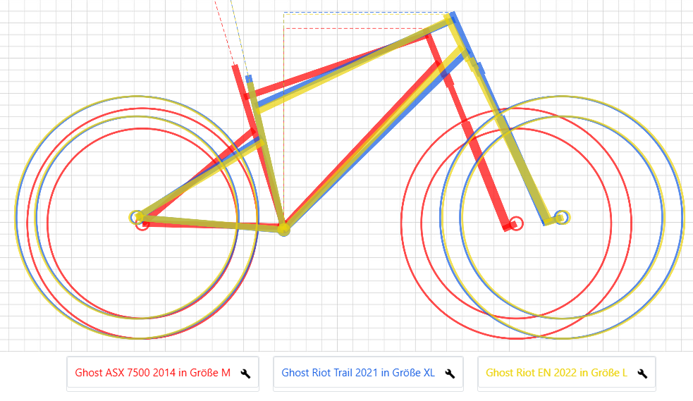

Das Riot ist aber mit 40mm BBDrop wirklich nicht hochbeinig...oder wie meinst du das?
Ne es fühlt sich sehr hochbeinig an, weil alles am Rahmen so lang und hoch ist. Vielleicht hab ich mich auch einfach nicht dran gewöhnt.
Ich traue mich bei 1,94m fast nicht zu zeigen, womit ich "fahren gelernt" hab und dann viele Jahre gefahren bin...Keine 10 Benutzungen und <200km auf dem aktuellen Trail :heul:
Tatsächlich würde ich dann sogar nen EN in Größe L nehmen, dass der Reach nicht noch größer wird.
Ach so. Da sist aber eine Gewonheitsfrage und sollte in kürzester Zeit kommend von dem "Kindebike" erledigt sein. Auf dem Papier sit das Trail in XL und auch noch das EN in L recht gut passend bei Deiner Größe...kleiner würde ich da nicht gehen.

Das Riot Trail ist in XL so lang, vorne so hoch und hat sehr lange Kettenstreben...das sollte eigentlich überall gut und stabil durchpflügen.
Oder anders gesagt, auf nem Riot EN könnten die "Probleme" nur geringfügig geringer sein.

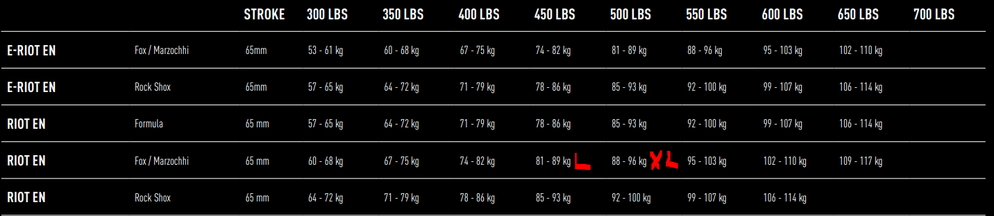

Ich hab mich vorhin mal auf 2 Riot EN Essentials in L und XL gesetzt.
Die Federrate vom L ist 450N/mm, das XL hat ne 500er Feder.
Feeling war im L allgemein weicher und mehr im Bike sitzend als gefühlt etwas zu weit hinter dem Bike.
Mit dem längeren Reach fühlte sich das XL an, als ob der Lenker noch breiter ist, fand ich im direkten Vergleich schlechter. Das grenzt alles schon an LKW Lenkrad im PKW.
Ich hab nicht auf den Sag der Gabel geachtet, war tendenziell aber etwas zu weich. Was aber sofort anders war, war die Stabilität auf dem Bike, das war schon ein deutlich spürbarer Unterschied. Das was ich als hochbeinig bezeichnet habe fühlt sich auf dem Trail eben eher wackelig and und auf dem Enduro träger, dafür satter/sicherer

Gleiches gilt aber wohl auch fürs Trail, die Dinger sind einfach super lang.

Bin ich mit 80kg inkl Ausrüstung zu leicht für das Bike in XL?
Oder die Feder mal ein gutes Stück weicher und dann auf die Progression setzen, dass ich bei Drops nicht durchschlage? Bisher hab ich mich immer an die Empfehlung auf der Gabel gehalten....
Im Park hatte ich noch 2cm Gabelrohr ungenutzt, ich hatte aber auch keinen Nosedive dabei, bei dem die Gabel mir den Hintern retten musste.
Die fehlende Verspielheit merkt man sofort und das Heck ist wirklich ein schwerer Brocken.
Wenn ich hier nicht Umsetzen auf der Vorderrad erlerne und übe, dann bin ich in engen Kurven geliefert.
