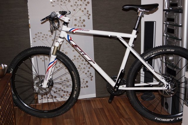

Mich hat ja das hier schon fast zum Wahnsinn getrieben, allerdings hatte ich wohl anfangs einen wesentlich schlechteren Lackierer an der Hand, den ich fast erwürgt hätte.
DSC00110 von gt.edge.ti auf Flickr
Aber natürlich ÜBERHAUPT kein Vergleich zu dem Aufwand den Du treiben musstest, deswegen ziehe ich meinen Hut vor Dir!
Weiter so!!!
