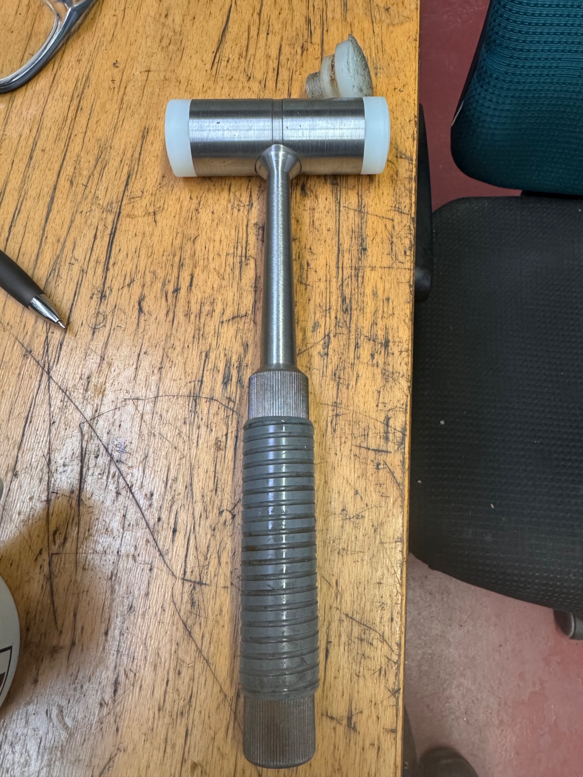

Schonhammer ist der richtige Begriff da die Einsätze nicht aus Gummi sind.

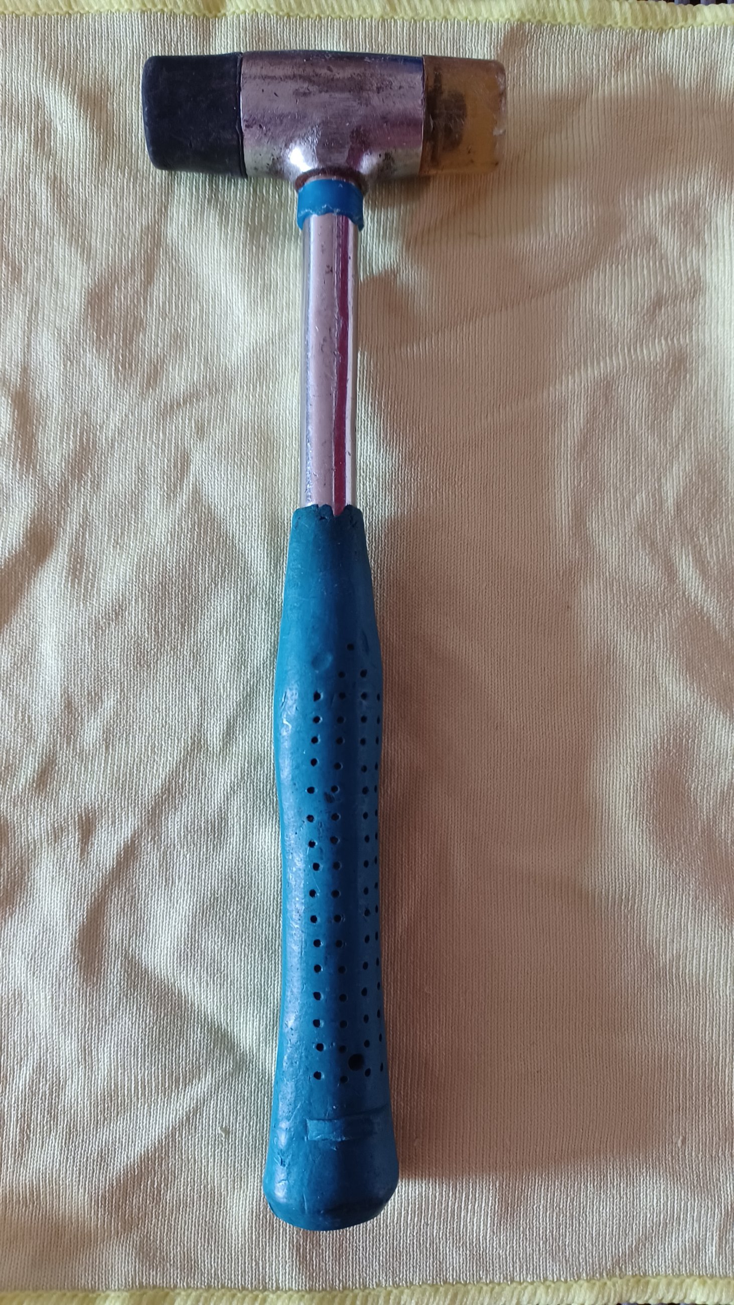

Bei meinen schon, im schönen schlichten schwarz gehalten . . . und schon wieder merkt man das es so manches male Unsinnig ist anderen Leuten seine für sich richtigen begriffe aufzuzwängen.#

Deswegen hast du einen Gummihammer und ich einen Schonhammer
Tut mir leid das ich da penibel bin.
Genauso weh tun mir so Sachen wie Schieblehre oder Drehbank.
Bei meinem, in der Lehrzeit gedrehten, sind sie aus Polyamid.

Tja und ich habe einen da sind die Einsätze tatsächlich aus Gummi....und nu?
