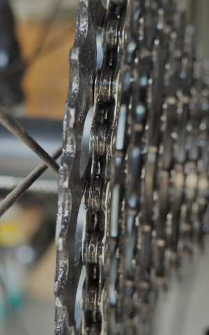

Ja, das ist eigentlich auch genau richtig so. Aber an deiner Kette und deinen Ritzeln hängt überall noch feuchtes Öl. Hier gut zu erkennen:
Das sieht so aus, als ob du den Part "durch einen Lappen ziehen" vergessen oder noch nicht ausgeführt hast. Überall wo es nass ist, hast du dann nach der Tour ordentlich Pamp hängen.

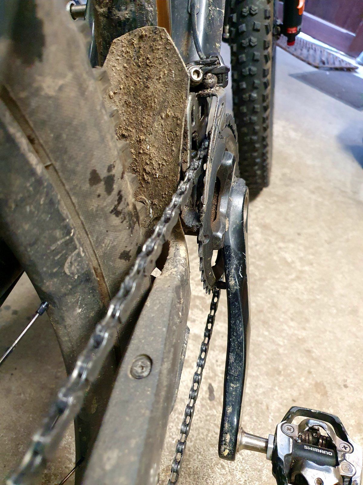

Ich habe an allen MTB einen Spritzschutz, der das Kettenrad und die Kette gegen den Dreck vom Hinterreifen schützt. sowas ist schnell aus einem alten Schlauch und einigen Rasterbändern gebastelt.
Die Idee entsand schon vor vielen Jahren als mich sehr gestört hat, dass der Umwerfer immer in einen kompetten Dreckbatzen eingehült war. Das Kettenrad und die Kette bekamn natürlich auch hren Teil ab. Nun ist dort immer alles nur leicht eingestaubt.
Hast du ein Foto davon? Kann ich mir gerade nicht ganz vorstellen.
Hier zwei Beispiele für die ich ein Stück von einem kleinen Vorderradfender geopfert habe. Habe aber auch schon einige stattdessen mit einem Stück Schlauch unter von der Kettenstrebe zum Sitzrohr gemacht.
Links das ist an meinem Merida 1x12 und rechts an meinem Canyon 2x11 wo es auch den Umwerfer wirkungsvoll schützt.

Das sieht tatsächlich nicht schlecht aus. Ich schaue mal, ob und wie ich da bei mir was untergebracht bekomme. Einen alten Mudguard habe ich noch.
