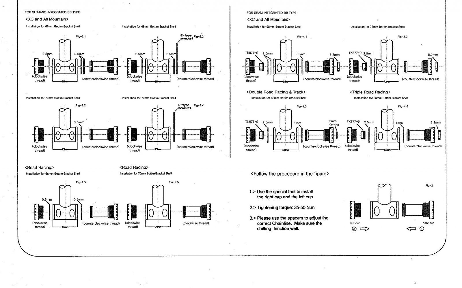

Hab da noch eine frage und zwar ist die Gehäusebreite beim Bike 73mm und da sollte man ja bei einem BSA Lager nur einen Spacer mit 2.5mm einbauen. Wenn ich aber jetzt bei der Antriebsseite 5mm Spacer und auf der linken 2.5mm Spacer einbaue wäre Abstand weg.
und der spalt ist absicht, der ist nicht dafür da den mit irgendwelchen konstruktionen zuzuspacern
und eigentlich baut man bei 73mm gxp bsa gar keinen spacer ein, zumindest beim normalen lager
aber wie das bei adaperlösungen ist, k.a.
Der Spalt wäre dann zu - nur kannst du nach dem Festziehen die Kurbel nicht mehr drehen *autsch*
Wenn du auf der Liken Seite nen 2,5 Spacer setzt, ist die Kettenlinie 2,5mm weiter innen.
Der Spalt MUSS sein.
Wie skwal83 schon schrieb - 73mm GXP wird ohne Spacer eingebaut. Das ist kein Shimano!
Wenn du rechts versehentlich einen 2,5mm gesetzt hast, passiert nichts - bringt dir aber auch nichts.
Bei zwei Spacern zuviel wirds brenzlig.

Ich habe den chinesischen gxp Adapter, im ht II Lager, und antriebsseitig ist ein 2,5 mm Spacer verbaut(bzw. mittlerweile ein bb/iscg Adapter,der auch 2, 5mm dick ist ),
Läuft seit 6 Monaten Spiel und klemmfrei( @xrated :winken:)
Spacer rechts mit gxp Adapter war beim hope Lager auch so (bei 73mm),bin ich auch mal gefahren
