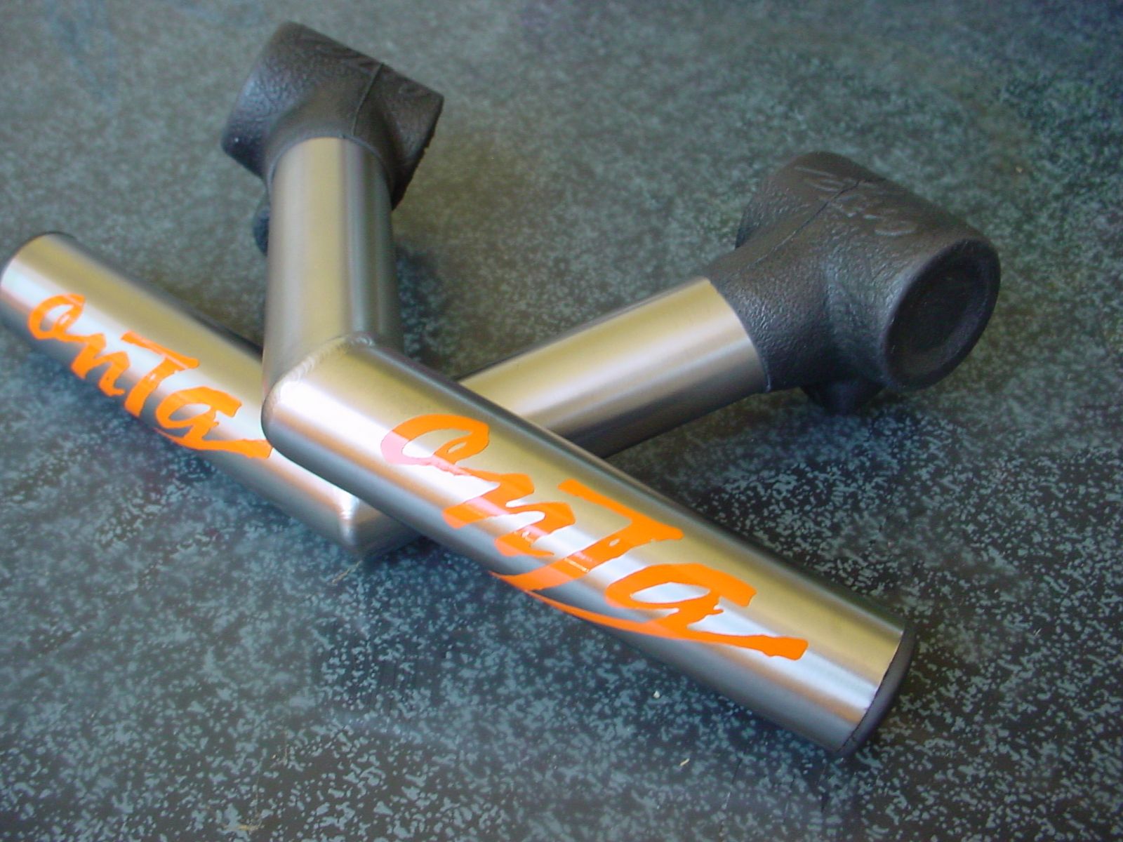

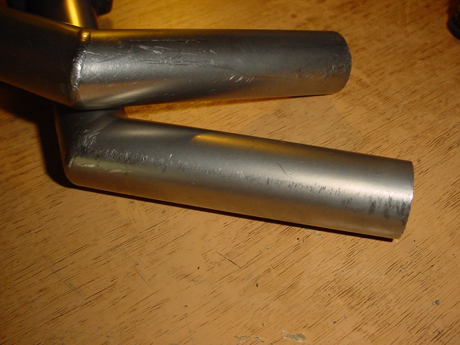

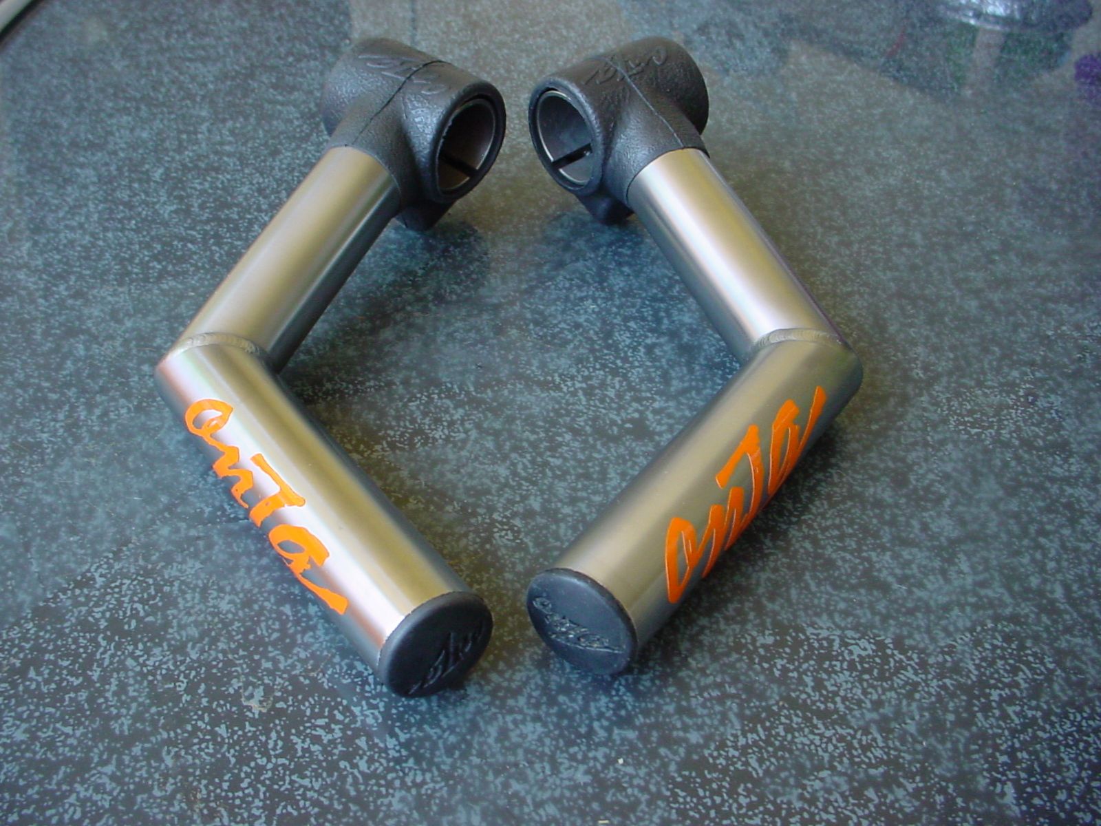

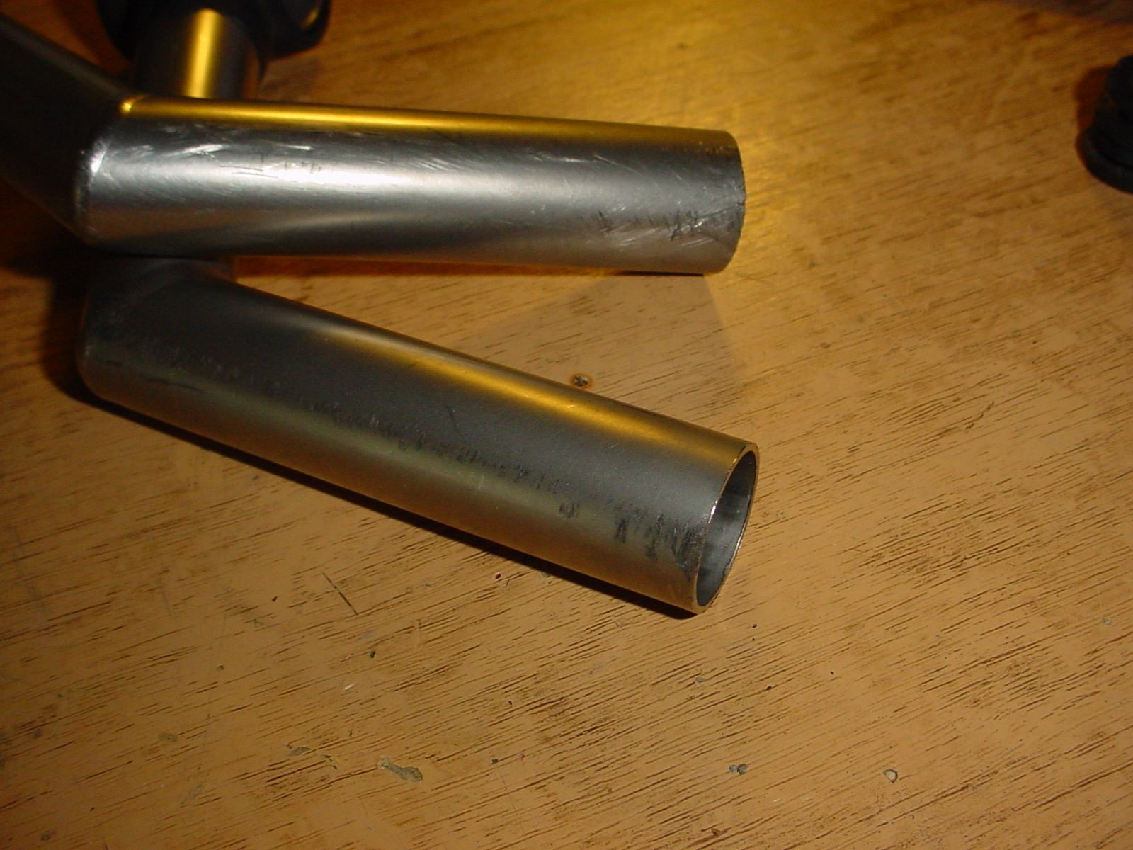

Hatte vor ein paar Monaten für 50 Euro ein paar ziemlich zerkratzte und abgerockte Onza Ti Bar Ends der ersten Generation gekauft. Also alte Decals runter, Schleif-Vlies, Dremel und 1000er Schmiergel raus und ran ans Werk. Neue Decals in GB bestellt (beste Qualität bei diesem Seller) und die Gummi-Überzieher der 15 Euro teuren 1991er Onza Cromo Bar Ends auf die Ti's verpflanzt.
Voila 8-)

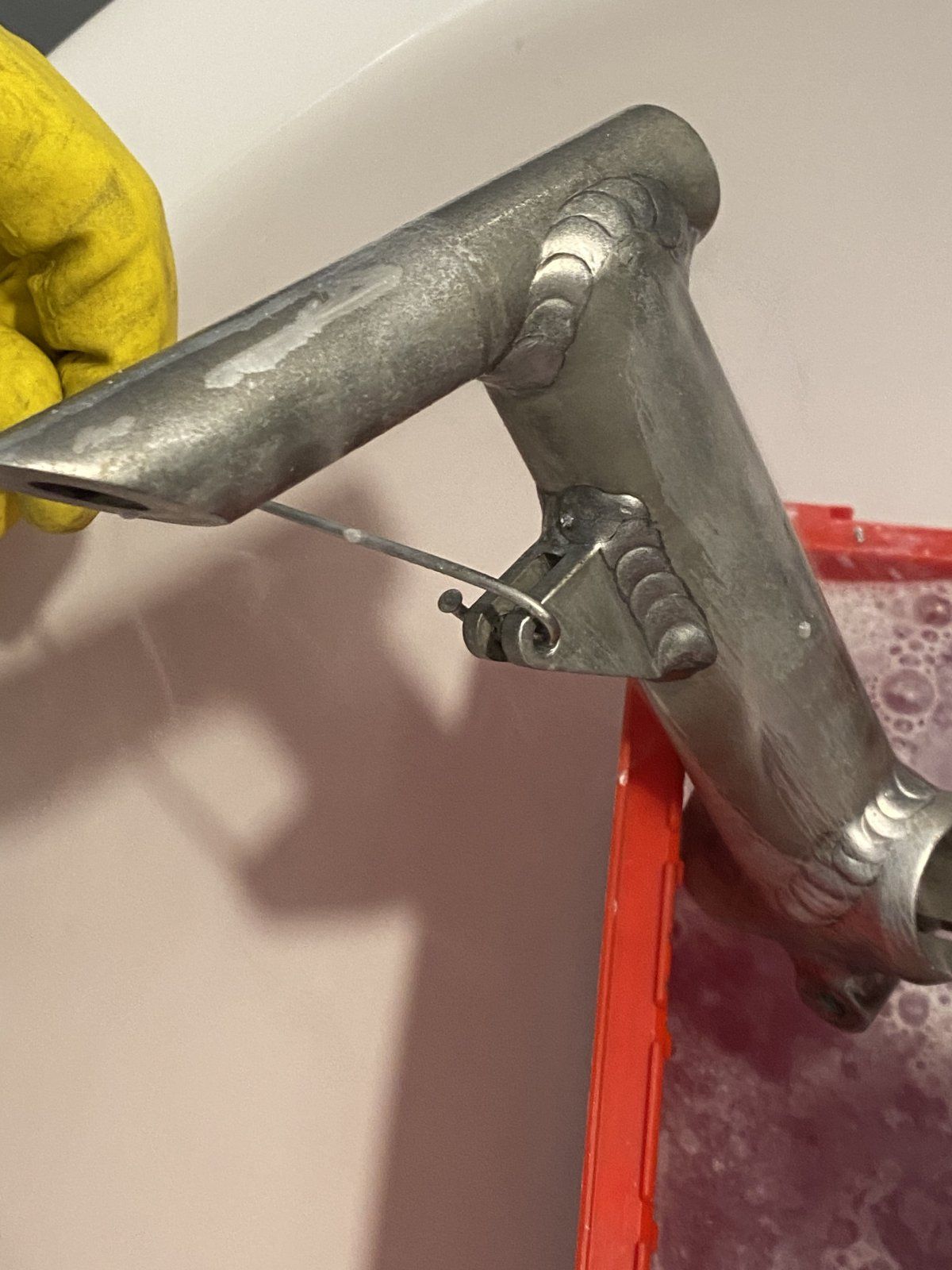

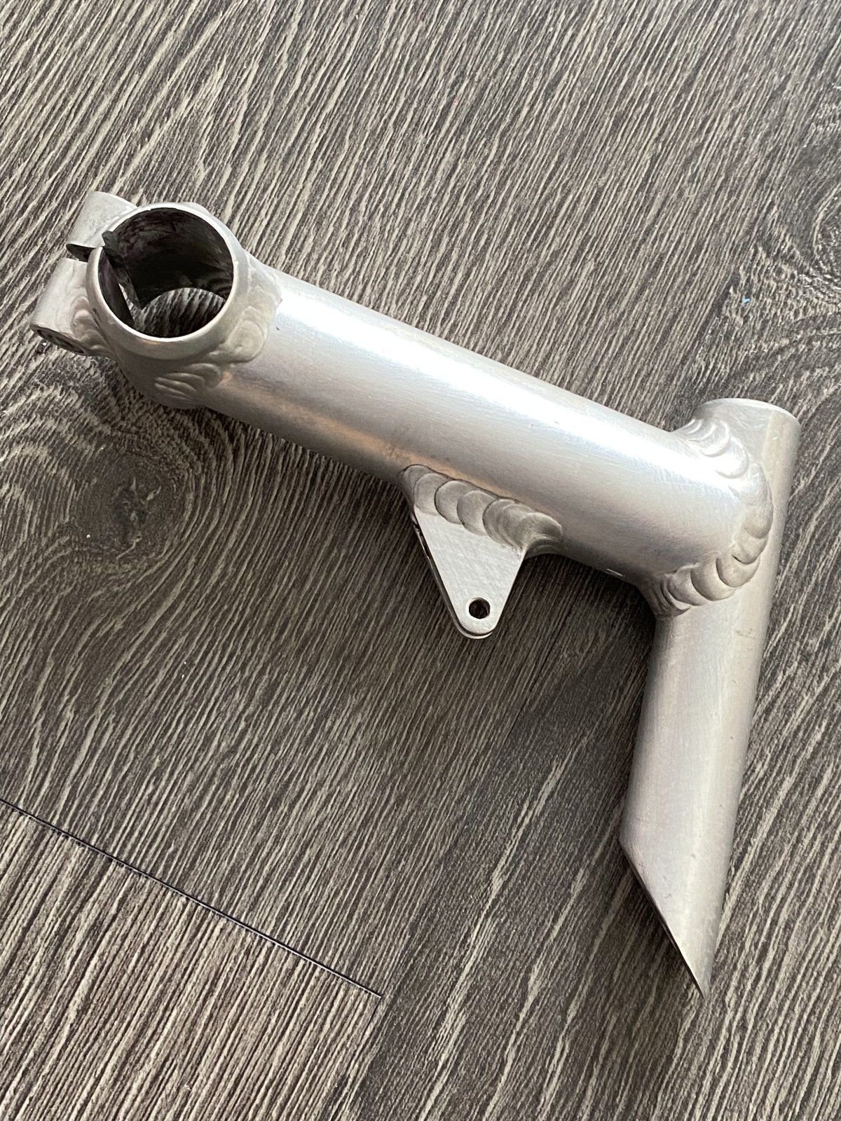

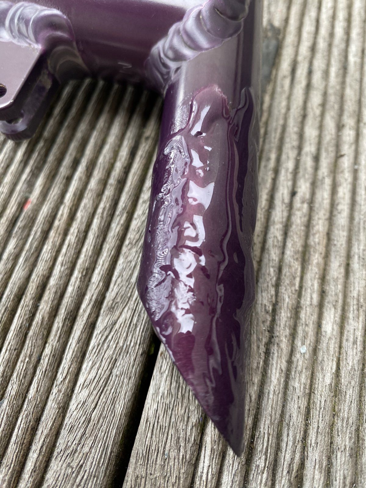

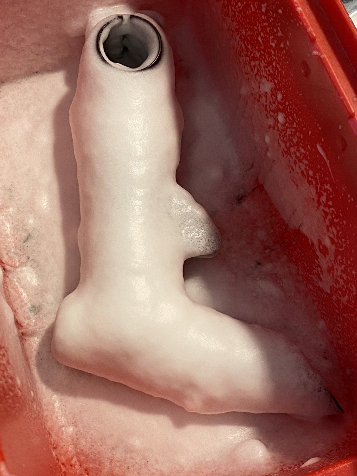

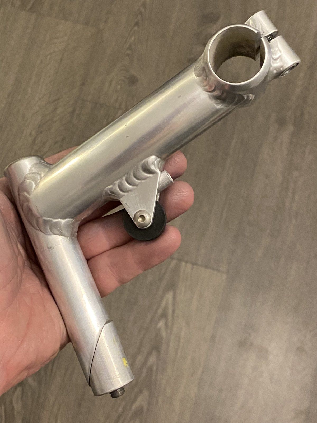

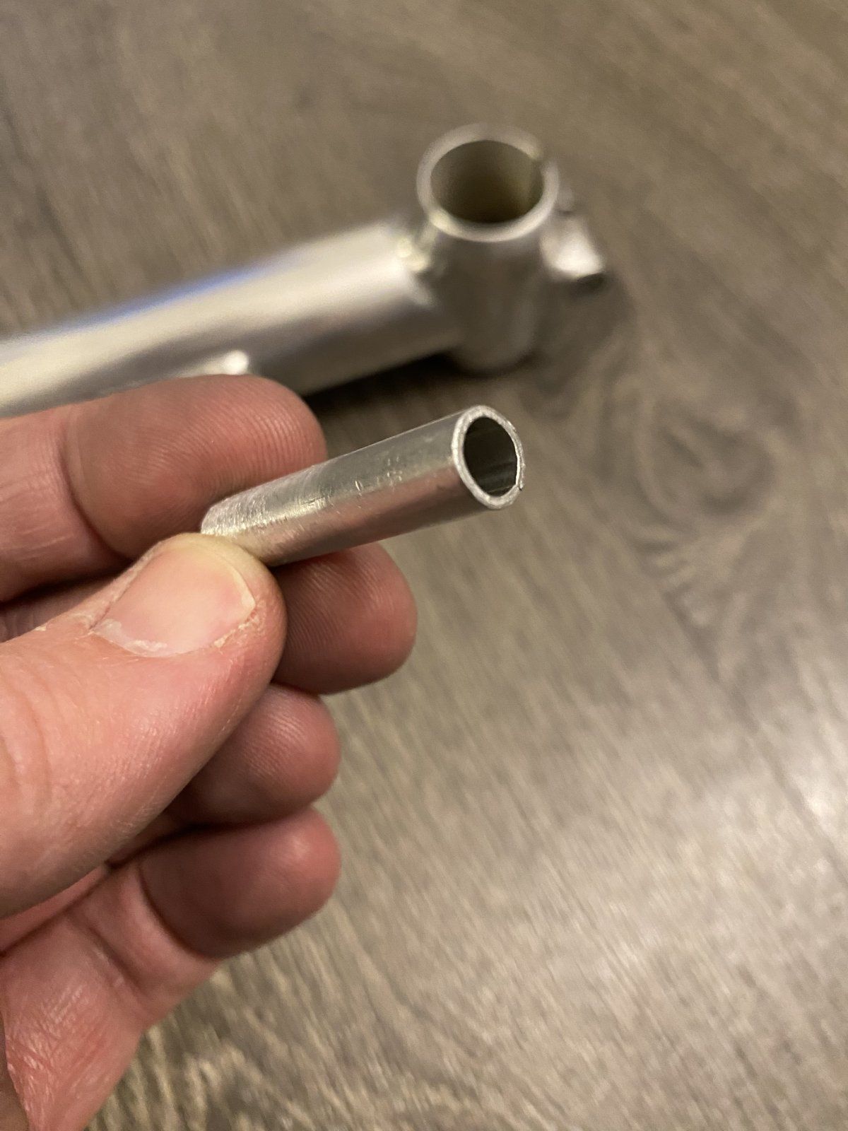

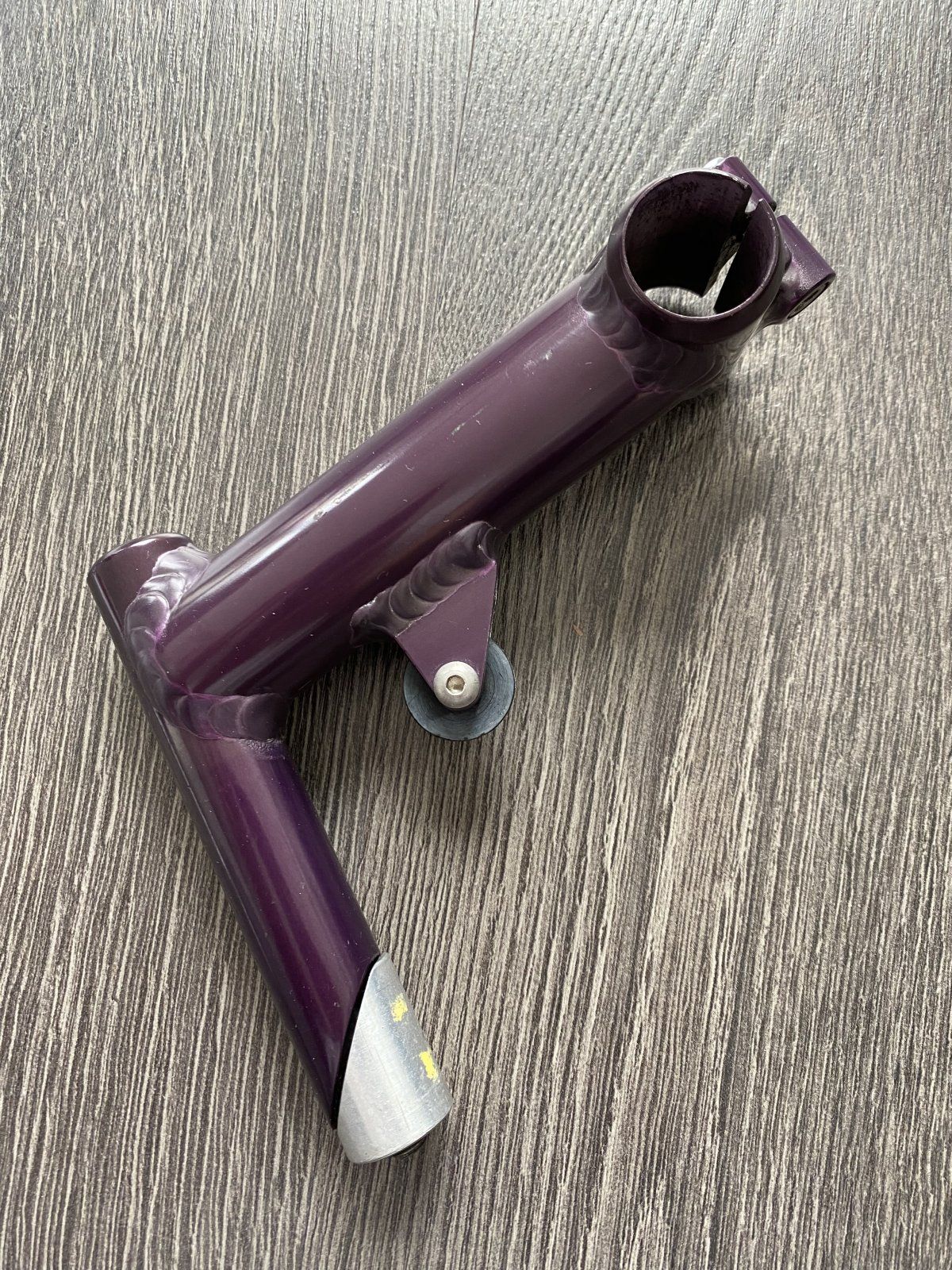

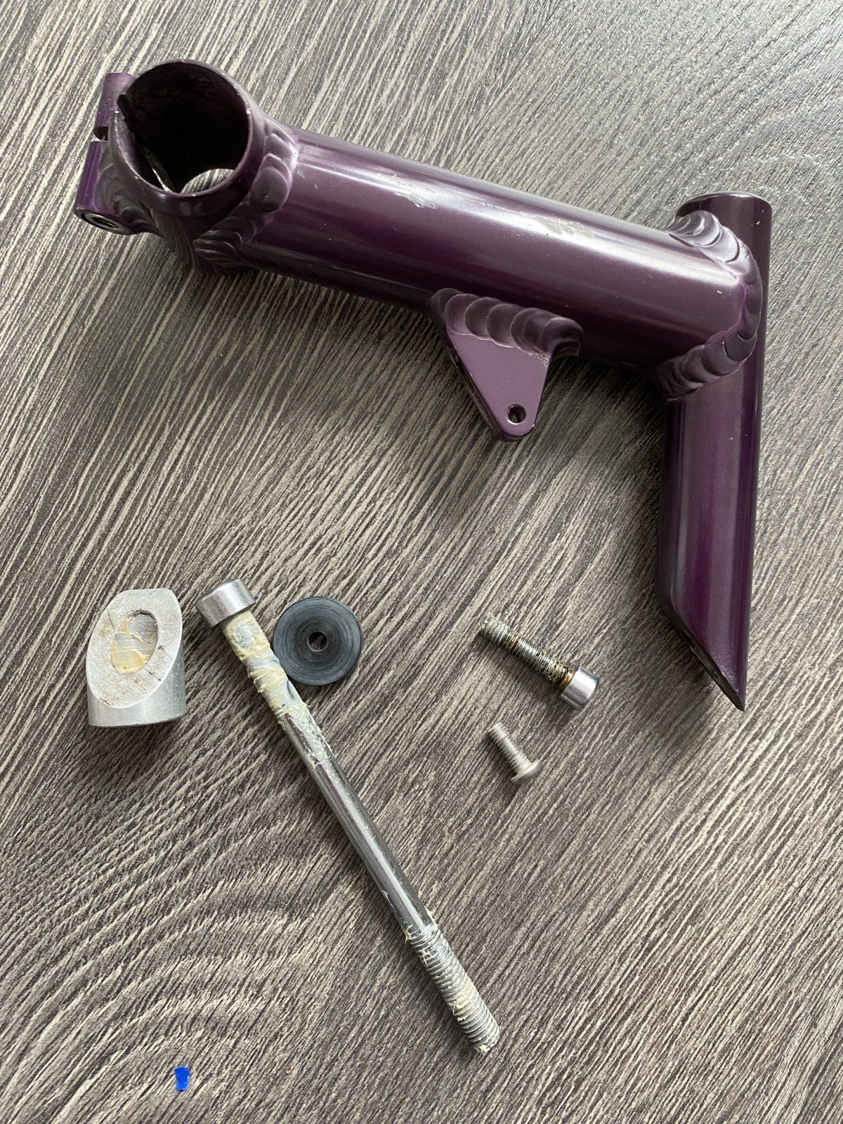

Heute wurde wieder gebastelt. Nachdem der American Vorbau über zwei Monate in der Post war, kam er gestern endlich an - in Lila und mit fehlender Hülse.
Zuerst Abbeizer probiert, da die Schicht recht dick war und fast eine dünne Lackschicht hätte sein können. Getäuscht.

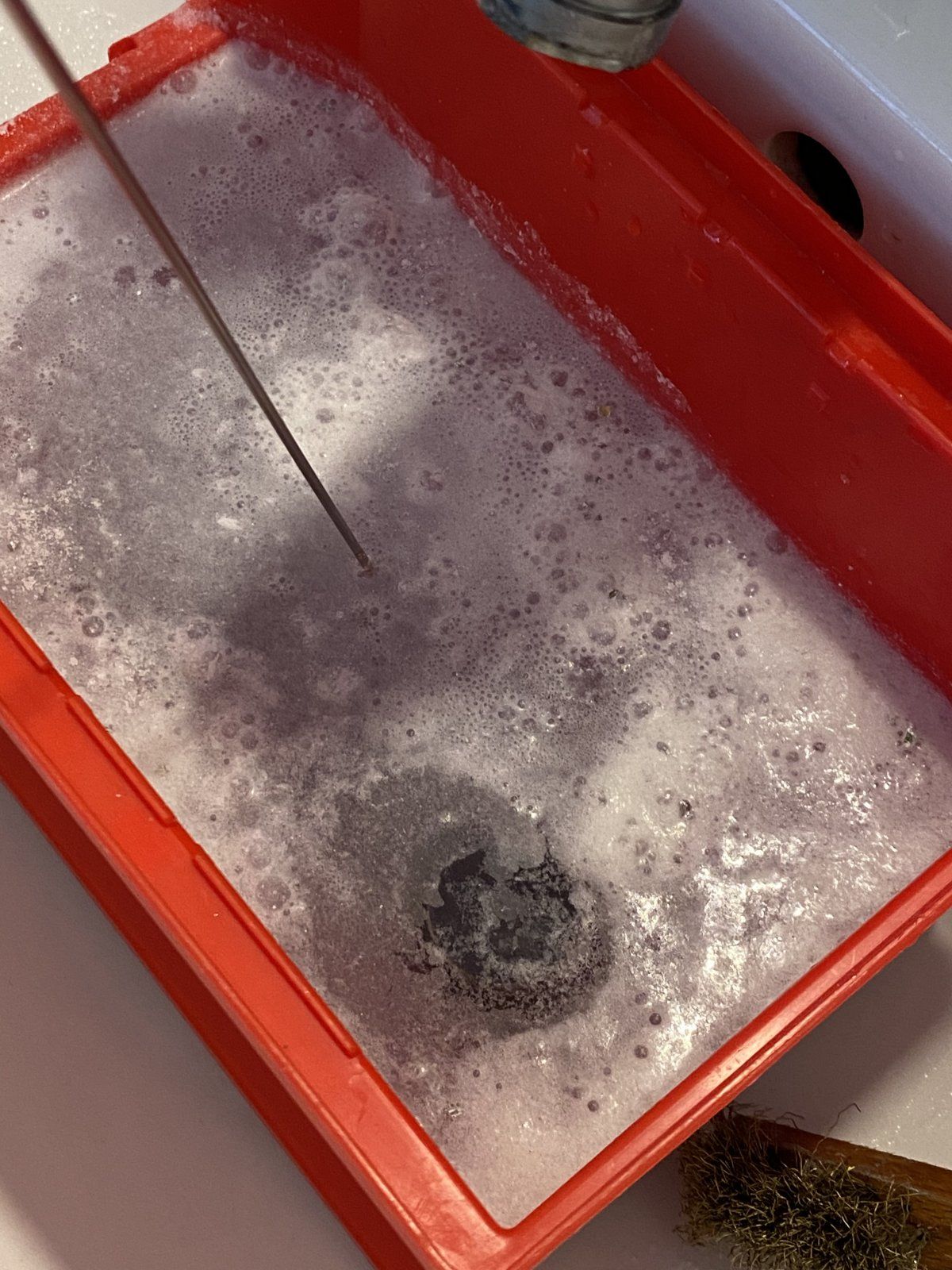

Also ist’s Eloxat. Neuer Versuch mit Backofenspray und wieder Fahrkarte. Langsam wurde ich nervös, da ich null Bock hatte das Ding zu schleifen.
Letzter Versuch mit Rohrfrei (Granulat) und…

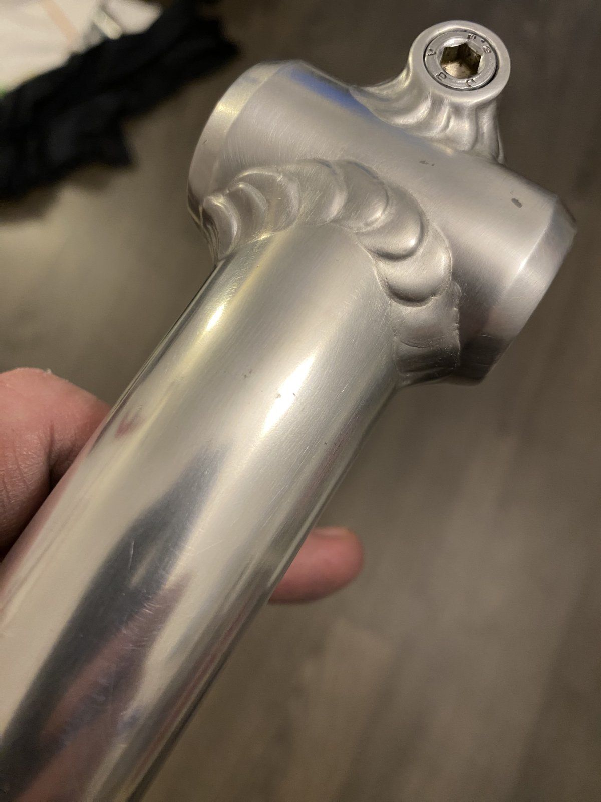

Erfolg!
Final nochmal kräftig mit feiner Stahlwolle abgerubbelt, die fehlende Hülse gebastelt und alles sauber gerieben.
Mal sehn, ob ich mir bei Gil noch den passenden Aufkleber hole. Finds so eigentlich ganz schön.
bunte ABM Vorbauten waren tatsächlich mehr als selten,....
aber egal man will ja fahren,... (hätte Dir einen schwarzen oder silbernen gerne vertauscht....)
"to late is too late"
ps
aber so raw ist auch NICE!!
