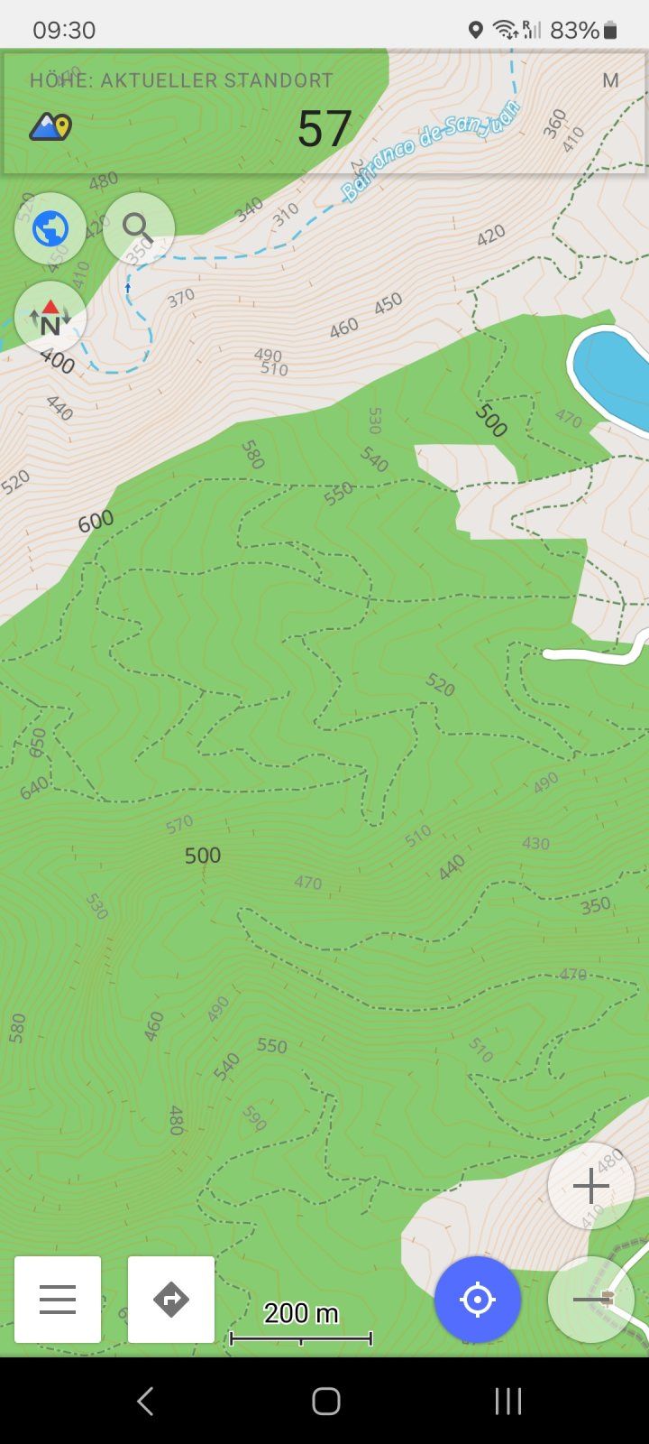

Bin ja wieder mal in den Bergen unterwegs und stelle fest, das mir da mit dem MTB auf dem Trail einfach die Höhenlinien fehlen. Osmand via F-Droid geht zwar, kriegt aber leider keinen GPS Fix. Jetzt hab ich mal Google etwas gefüttert und finde das Thema, in dem scheinbar ein paar Menschen die Rastermaps plus die Styles angepasst haben
Hab mir jetzt extra mal einen Wegwerf-Facebook-Account gemacht und versuch mal rauszufinden, wie das geht
https://support.hammerhead.io/hc/en-us/community/posts/1260801900349-Raster-maps-contour-lines
Wobei ich in den Alpen festgestellt habe, dass selbst kleine Veränderungen bei den Höhenlinien brutal sein können auf dem kleinen Display helfen die mir auch nicht viel

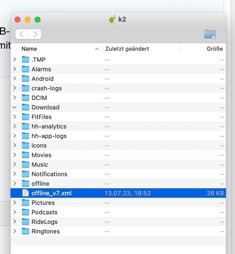

Die Hacks aus dem Hammerhead Forum habe ich mir auch durchgelesen und es gibt unabhängig von Fratzebuch auch im spanischen Forum übrigens dazu einen thread und eine Anleitung, die das aufzeigt, wie man "*.map- und *.poi- Dateien direkt nach /offline/maps schiebt" und die "offline_v7.xml" ersetzen kann (orig. Dateien aber behalten!!) , um eine modifizierte Karte mit mehr POI und "elevate" zu laden...(googletranslaten falls kein spanisch):
https://www.foromtb.com/threads/karoo2-gran-mejora-de-los-mapas.1565616/
Anzumerken ist vielleicht, dass sich diese "offline_v7.xml" nach jedem "online" und "Update" immer wieder in den Origzustand zurückbegibt. Das heisst, man muss das dann immer wieder zurück spielen. Ebenso ist die Karte auch deutlich grösser und frisst mehr Speicher und verlangsamt die Berechnung während der Tour....

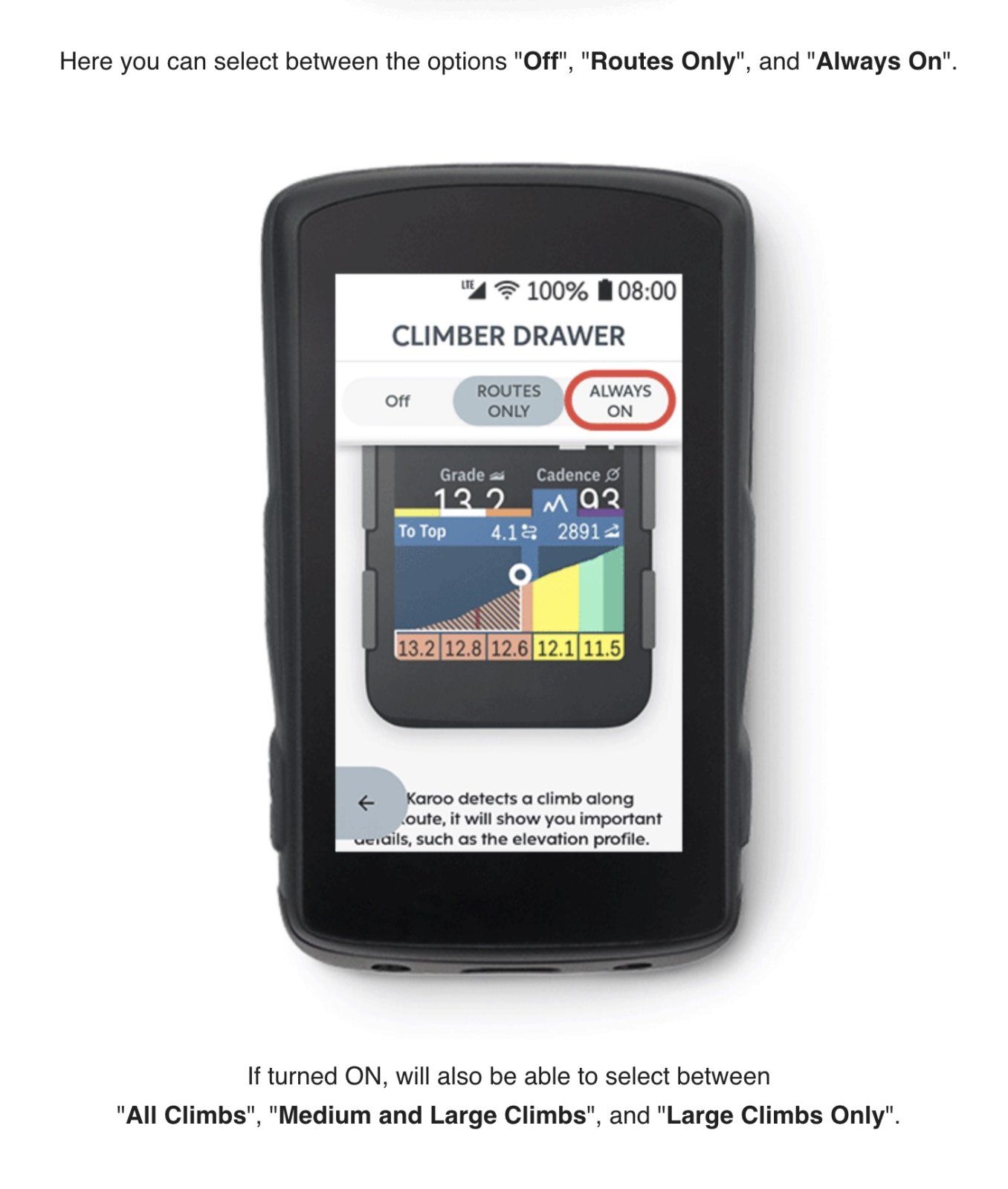

Aber Du kannst den "Climber" (schau mal den hh-link") so einstellen, dass Du nicht nur geplante Touren angezeigt bekommst, sondern auch "spontane"..mit
...option "Always On" und "All Climbs"...dann müsste es passen:
Achtung.. es ist zwar schon länger her, aber mir hat es durch solche Kartenmods bei Systemupdates schon 2x das Gerät reseted. Nicht bei jedem Update, aber vermutlich, wenn sie die Karte in einer neuen Iteration ausgeliefert haben.
Vermutlich checkt der Installer mit Hashes auf Inkonsistenzen und setzt das Gerät auf Werkszustand zurück, wenn er was entdeckt.
"Normaluser" bekommen im Zweifel davon gar nichts mit, weil die Offlinekarten, Settings, Rides und Routes sowieso frisch gesynct werden, aber wenn man recht viel gemodded hat (Sideload apps usw) dann ist das halt in dem Fall alles weg.
Genau deshalb und weils oft blockiert, hab ich auch "Auto Download" unter "System Update" AUSgestellt und stosse immer manuell an mit "nach Update suchen"....
..ändert vielleicht nichts an der Sache aber wenn man das zB über Nacht laufen lässt, kann man am nächsten Tag in Ruhe wieder alles herstellen..
Was die settings und apps angeht, kann man mit dem USB-Mode die Daten manuell backupen mit AndroidFileTransfer...ich mach das aktuell so mit den .fit files und müsste auch wieder zurückspielbar sein.
