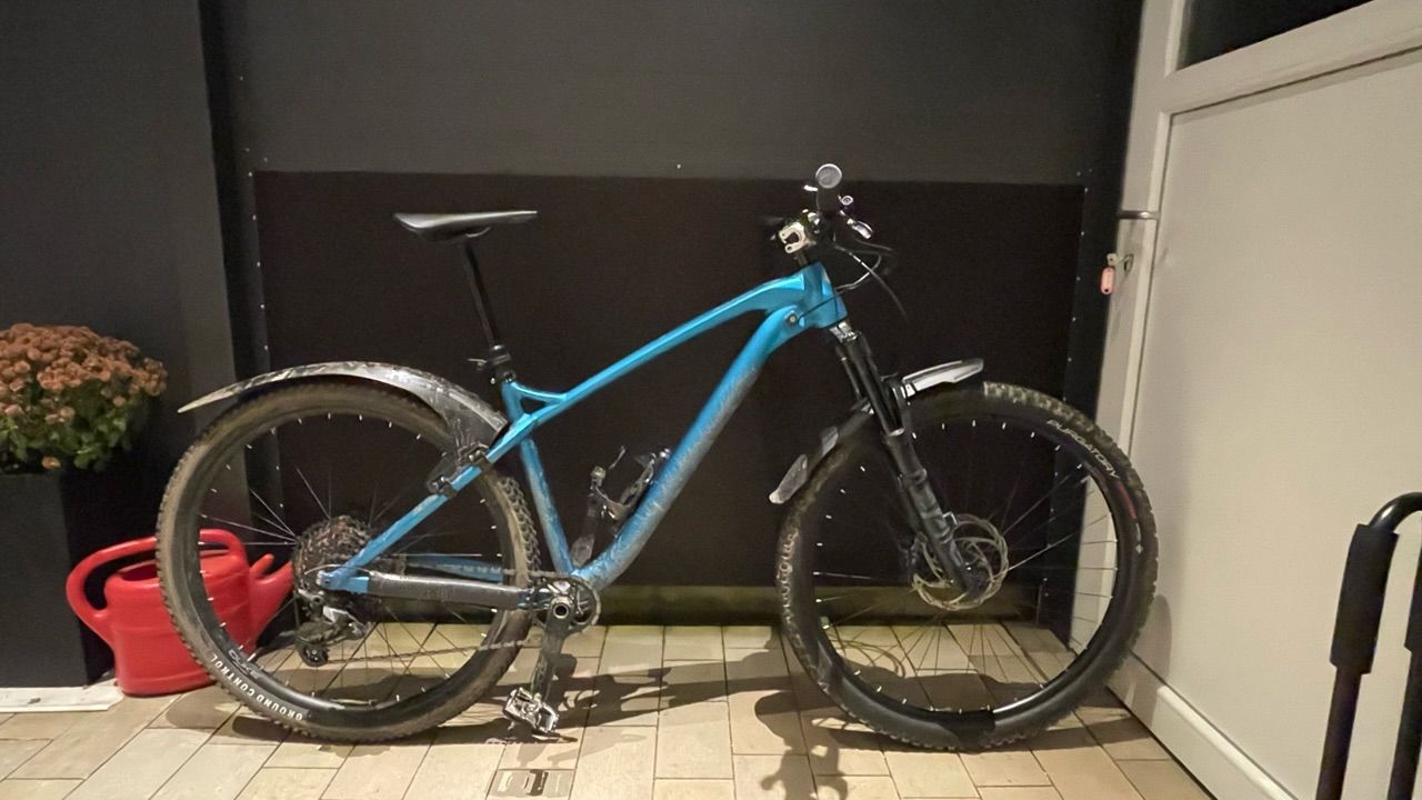

Hab gesehen, Du hast zwei 10mm Spacer und einen 35er Vorbau. Wieviel Überhöhung kriegst Du da zusammen?
Hab mal ein Bild gezimmert:
Ich würde am Cheaptrick einen Lenker mit 12° Backsweep fahren, das geht eigentlich nur mit einem längeren Vorbau, da sonst die Griffe hinter der Lenkachse sind.
Vorbau 32mm/Lenker 12 Grad, passt grade so, werde aber wechsel auf 8 Back /5Up
Super Bilder! Danke.
Also quasi 0 Überhöhung bei 20mm Spacer.
Ein 8° Lenker würde da Sinn machen.
