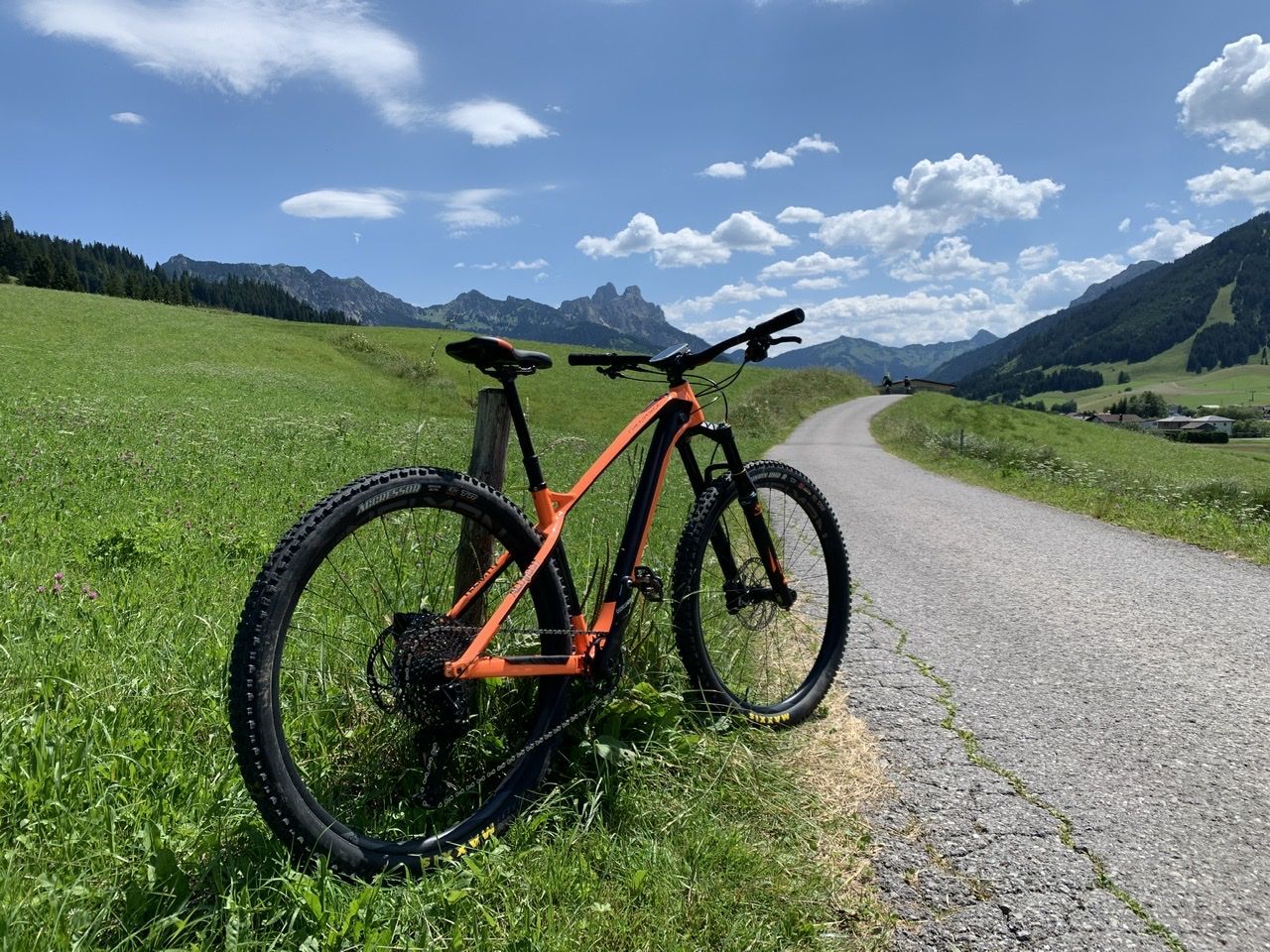

Mal wieder die neueste Konfiguration abgelichtet.
36er Fox Factory FIT4; Revgrips und SQLab 611 Active

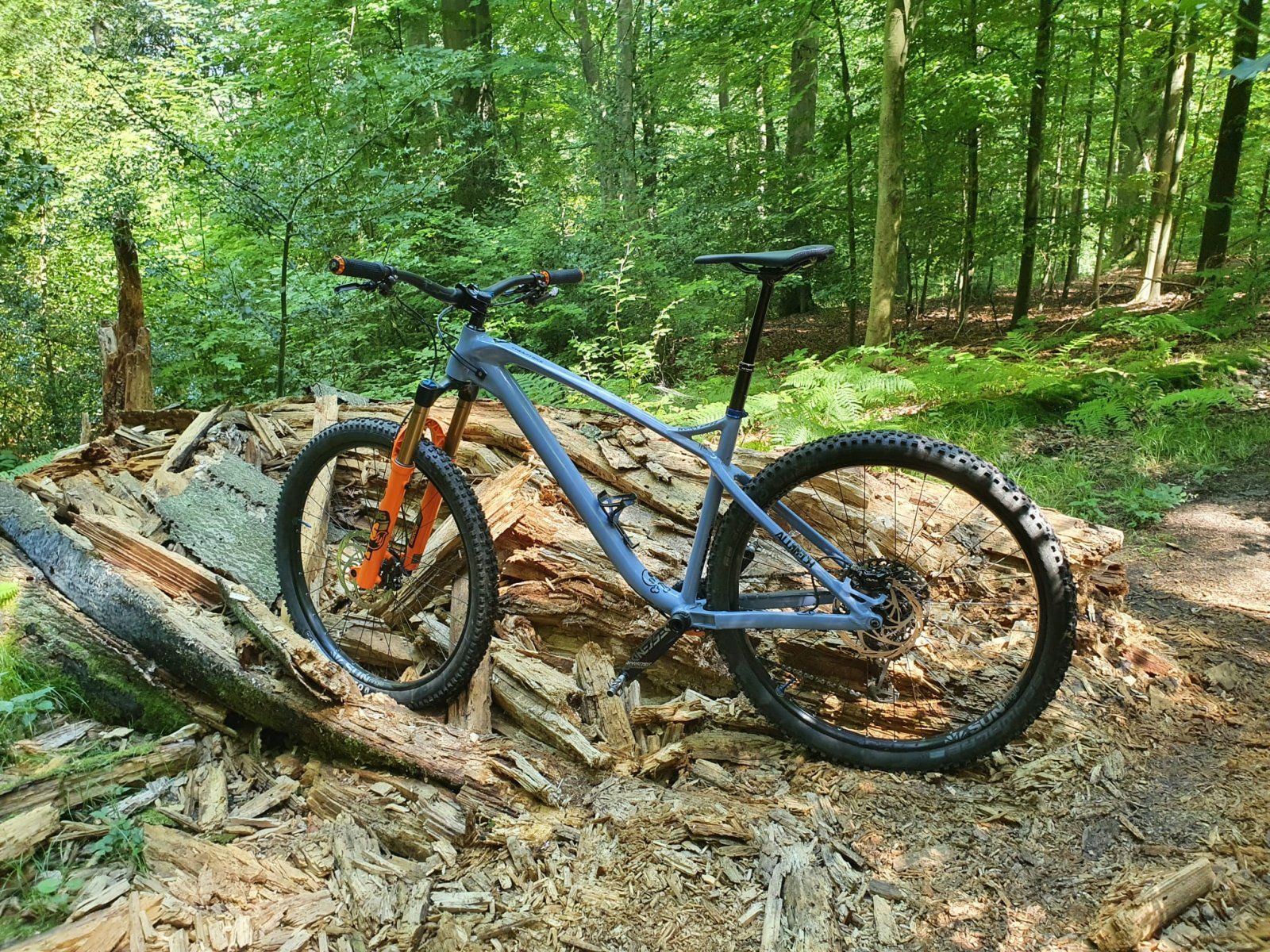

frage an die Pike Fahrer am Cpt, was für ein Offset ( Gabelvorlauf ) habt ihr ?
Ich spiele mit dem Gedanken dem Cpt eine Pike mit 140mm FW zu gönnen.

Hab eine Pike Select 140mm mit 42mm Vorlauf, passt super. Da ich aber von nem Bekannten ne Fox 34 haben könnte, würde ich mich ggfs davon trennen. Bei Bedarf gerne PN
Nachtrag: der Umstieg auf die Fox Gabel ist nicht aufgrund Unzufriedenheit, eher hinsichtlich Ersatzteile, da ich am anderen Rad auch ne Fox 34 hab

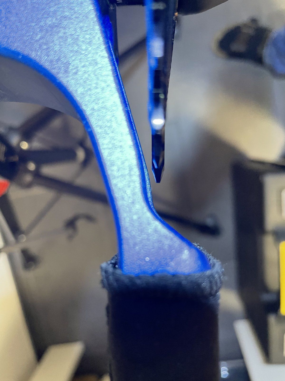

Aktuell sind bei mir noch die originalen Hans Dampf drauf und die Reifenfreiheit + Schlammig... das wird nicht funktionieren (siehe Foto)
Nun ist die Frage, welchen Reifen könnt ihr empfehlen, der einfach bisschen mehr Platz für Schlamm lässt...? (Bitte das genaue Modell, ich kenne mich nicht so gut aus mit den ganzen Begriffen...)

ich fahre ein 34er Oval, das passt auch. Gefühlt ist bei mir allerdings mehr Platz als auf dem Bild.
Fahre das SRAM X-Sync 2 Direct Mount 3mm Offset, mit der NX Kurbel aus dem Komplettrad-Setup von damals.
