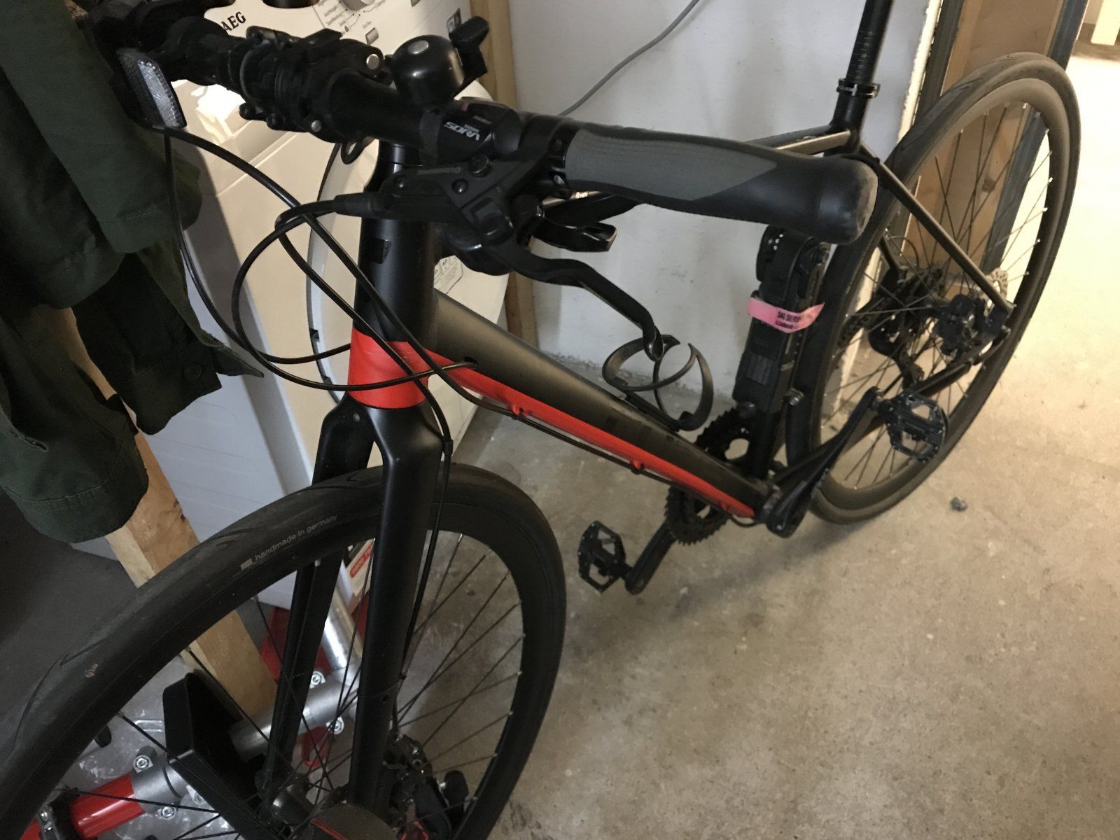

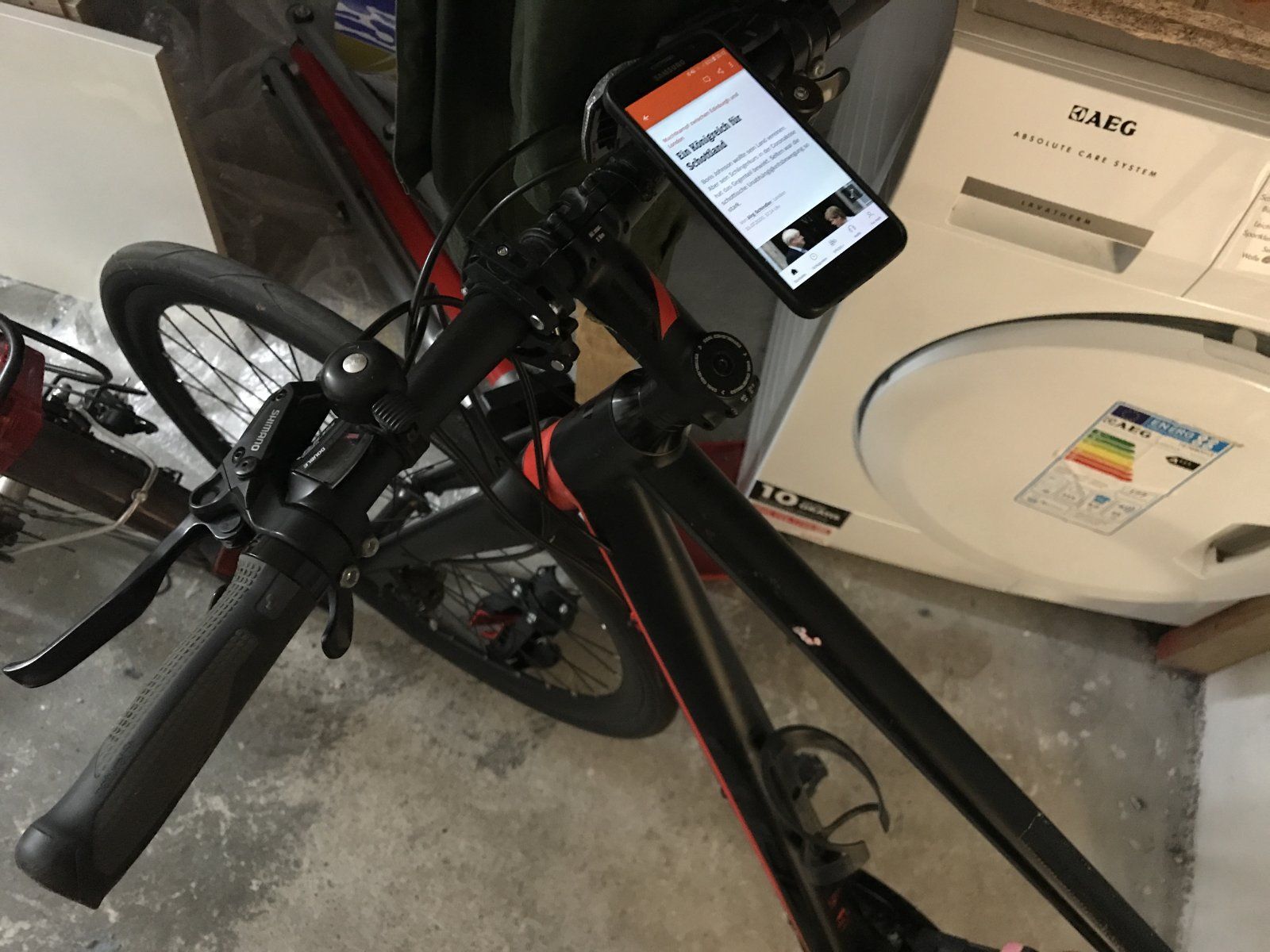

Bin gerade eh im Keller hier:
Damit du es glaubst gleich mit Spiegelartikel.
Cube sl road pro 2018
Hoffe du hast dich genug blamiert und verzichtest in Zukunft auf so einen Mist
