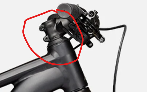

Step 1: Spacer unter den Vorbau - geht wohl nichtGerade erinnere ich mich. Zuviel Druck auf den Händen hatte ich auch, nur der Rizer mit 30mm hatte da schon geholfen.
Step 1: Lenker mit Rizer besorgen
Step 2: Vorbau austauschen gegen längeren und steileren
Step 3: Neue Gabel mit ungekürztem Schaft (oder neuen Schaft in vorhandene einpressen lassen) und jede Menge Spacer unter den Vorbau.
Step 2: Vorbau umdrehen - scheint auch nicht zu gehen
Step 3: Vorbau (länger?) mit mehr Rise
Step 4: Lenker mit Rise (ich würde aber nicht, wie hier geschrieben, von 5mm gleich auf 30mm gehen) - fahren und ausprobieren
