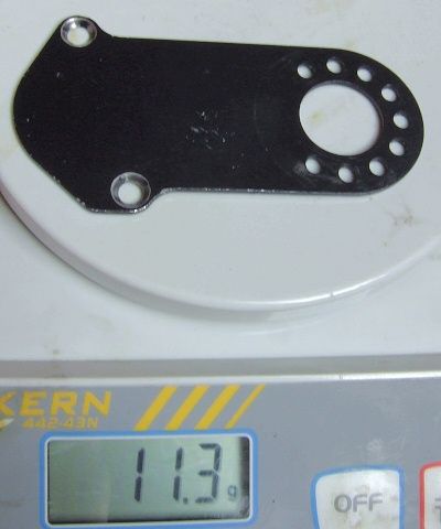

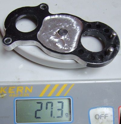

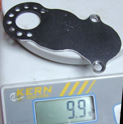

Habe mal etwas den Dremel geschwungen und damit 11g gespart am externen Arm gespart. Die beiden M4x20 Schrauben sind jetzt aus PA und am großen Zahnrad innen habe ich auch noch 2g weggedremelt.
