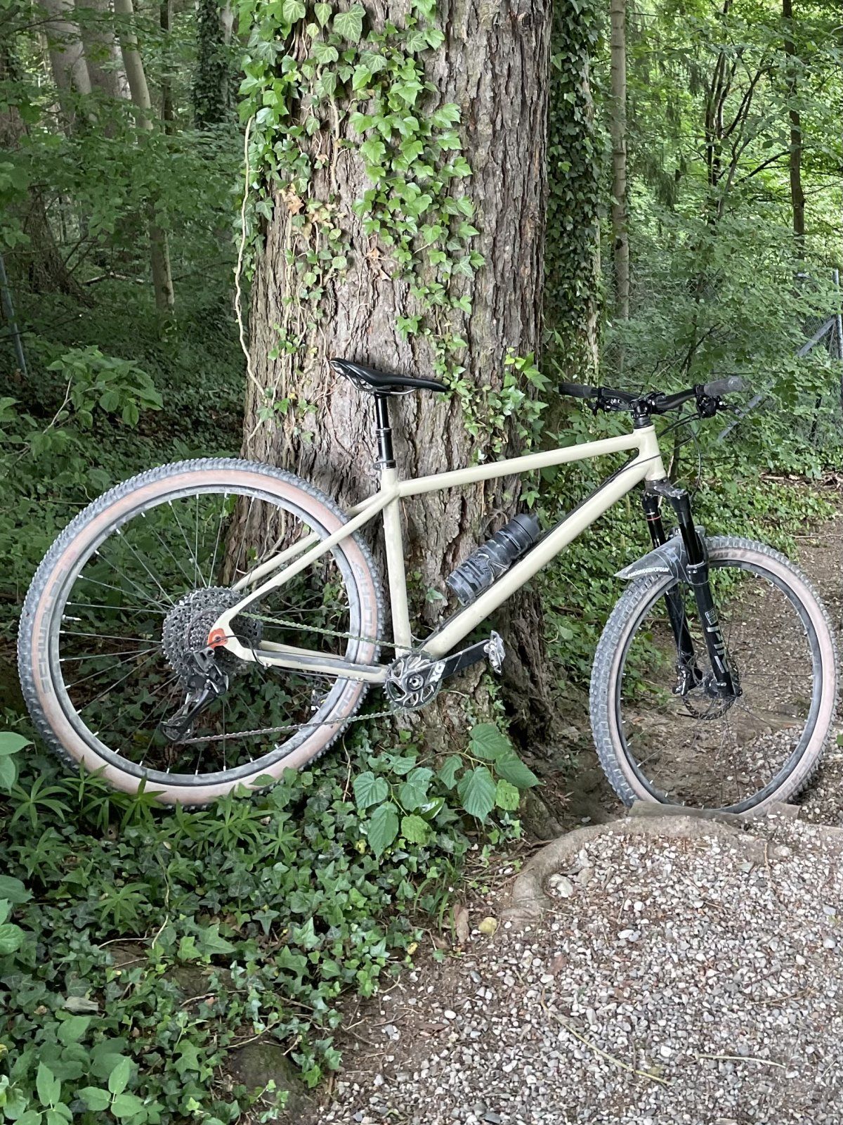

Fahre mit 1,89/90 ein BC Podsol mit 130er Pike.
Mega Spaßrakete. Vorher nur XC.
Das Podsol geht sehr gut voran und macht erst im DH so richtig Laune.
Bin aktuell mit Ralph 2,35 und Will 2,4 schnell unterwegs und für die meisten Trails sehr gut gewappnet.

Schade dass es das Podsol nicht mehr neu gibt. Habe einem guten Freund vor einem Jahr ein Bike rausgesucht und ebenfalls ein Podsol gewählt, Größe L bei ihm. Das ist mir allerdings mit 40/50mm Vorbau deutlich zu kompakt insgesamt. Grundsätzlich fühlt sich das Bike aber Mega spritzig und dabei noch sicher an, hatte das damals auch auf einem Trailabschnitt ausprobiert.

Habe beim XC Rennen der Kinder einen weiteren Podsol Fahrer getroffen. Ein Enduristen. Der hat es mit 120mm Sid aufgebaut für den Winter und mal längere Touren. Der hat dann am Sitzrohr mit Kabelbindern einen zweiten Flaschenhalter von Fidlock montiert. Werde ich eventuell auch noch machen.
Dazu ist er Ralle/Ray 2,25 gefahren.
War mega happy damit.
Hintenrum ist das Bike super soft für ein Hardtail, da ist das Podsol viel direkter.
Finde den Hinterbau eigentlich recht Komfortabel. Bin davor das Procaliber gefahren, welches ja manchmal als „Softtail“ bezeichnet wird.
Der Rahmen ist mit 2 kg halt auch echt leicht für Alu und XL.

Jap, werde ich gleich mal hinterlegen, der hat mich damals auch direkt gereizt. Sind 435mm, beim Kahuna um die 450. Geht halt dafür nicht so gut vorne hoch. Unkomfortabel fand ich den Podsol keineswegs.
Ralle und Ray 2.35 sind grade in Zulauf bei mir, die Wolfpack sind grade bei den Temperaturen lächerlich träge. Mal schauen wie breit die Schwalben ausfallen, sonst muss ich mir noch 2.25 besorgen. Kann das nicht leiden wenn man gefühlt am Asphalt klebt, da macht das gleich noch weniger Spaß bei der Hitze.

Die Tanwall auf dem beigen Podsol schauen alles andere als überragend aus, aber die fahren sich halt super und ich wollte die SuRa Karkasse
