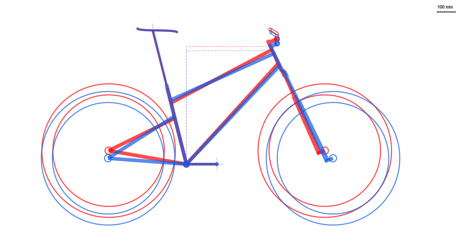

Hallo zusammen,
ich möchte mir gerne neben meinem All-Mountain-Fully ein Trail-Hardtail aufbauen und habe ein Auge auf den Ragley Marley 290 Rahmen Modelljahr 2023 geworfen (https://www.ragleybikes.com/products/marley-290-hardtail-frame-2023). 2023 wurde beim Big Al und beim Marley die Geometrie geändert. Ziel ist ein günstiges HT für lokale Trails und Touren auch für die Schlechtwetterperiode, es kann/sollte ein wenig touren-orientierter als mein Fully aber trotzdem ein ordentliches Trail-Bike sein. Das Big Al ist mir in der 2023 Geometrie zu abfahrtsorientiert für meinen angepeilten Verwendungszweck.
Aktuell fahre ich ein Canyon Spectral 29 in L (Reach 480, Lenker mit 40mm Rise statt des serienmäßigen Lenkers), dass mir ziemlich perfekt passt und alles mitmacht von lokalen Touren bis hin zu mit Gondel hoch und Trails runter in den Alpen / Trailcenter / Bikepark. Ich bin 186 cm groß, 89 cm Schrittlänge, kurzer Torso, kurze Arme. D.h. der hohe Stack des 2023 Marley kommt mir mit kurzem Torso und kurzen Armen entgegen. Als passend würde ich das Marley in Größe Large sehen mit 460mm Reach (nicht im Sag), Sitzwinkel und Lenkwinkel passen auch.
2 Fragen:
1. Hat jemand schon Erfahrung mit dem 2023 Rahmen Ragley Marley gemacht und kann ein paar Insights teilen?
2. Ich bin nicht ganz so bewandert mit HT-Geometrie. Wenn ich das richtig verstehe, werden aus 460 mm Reach beim Marley im Sag ca. 470 mm (ich würde ein 140mm Gabel verbauen). Liege ich da richtig? Das würde dann insbesondere in Verbindung mit dem recht hohen Stack ganz gut als tourenorientiertes Trailbike für mich passen.
Den Thread von @SinusJayCee vom Oktober letzten Jahres habe ich gelesen, die 2023 Ragley-Rahmen waren da noch nicht raus aber vielleicht hat jemand aus der Runde Erfahrung mit den neuen Ragley Rahmen. @sebhunter du hast in dem Thread geschrieben, dass du das Big Al (pre 2023) hast, Reach ist gleich wie beim 2023 Marley, eben geringerer Stack als das Marley. Wie groß bist du denn und welche Größe fährst du beim Big Al?
