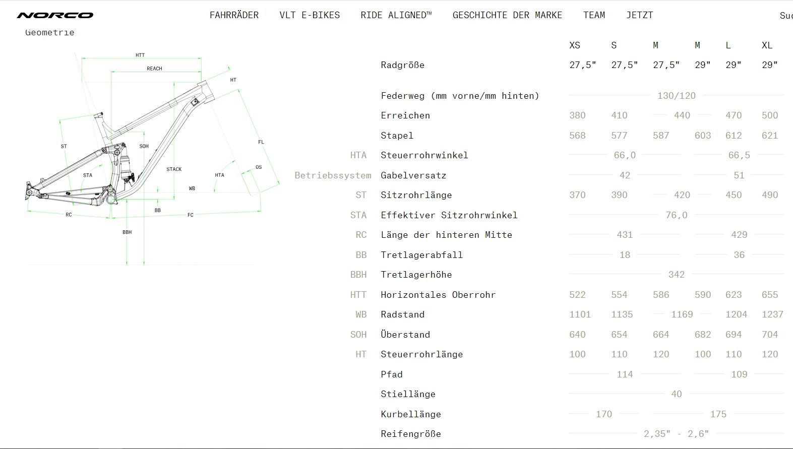

Na ja, die Geo-Werte des 21ers sind so schlecht nicht...
Und was die Bremsen anbelangt: Abgesehen vom Durchmesser vorne sind die schon verwendbar. Die 4-Kolben Shimano unterscheiden sich alle ja eher durch Materialien und Gewicht, weniger durch Bremsleistung. Auch wenn die Hebel hier nicht die besten sind.

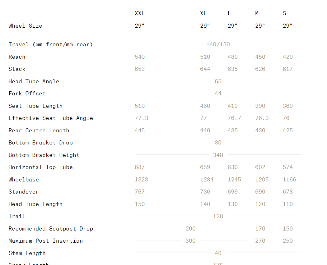

Ja aber schau dir mal das 23er im Vergleich an:
10mm mehr Reach in jeder Größe, 3-4cm (!) kürzeres Sitzrohr , 1° steilerer Sitzwinkel. Das finde ich schon spürbar bzw. in der Praxis auch von Vorteil. Vor allem hinsichtlich langer Dropper.
Müssen wir hier nicht vertiefen. Das müsste, wenn überhaupt relevant, der TE prüfen, was ihm besser passt.
Das Sitzrohr kürzer ist nice to have, aber auch mit der 49er kann man bei XL leben. 1cm mehr Reach, nun ja, wer's spürt...
Der steilere SW ist nicht jedermanns Sache. Ich bspw. bin mit 76 Grad bedient, danach bekomme ich zu viel Druck auf die Handgelenke, wenn ich längere Touren und nicht nur bergab fahre.
Die "alte" Geo ist eine recht moderne Geo.
