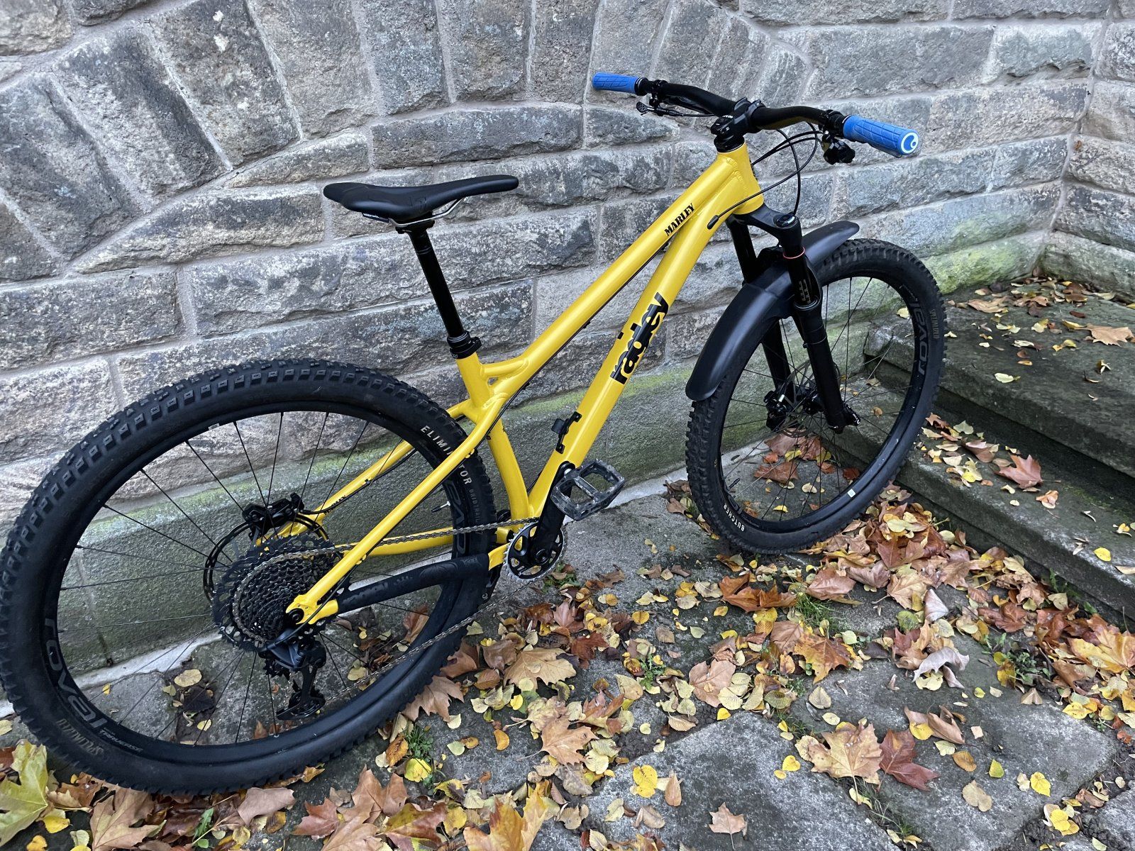

Hier mal in erster fahrbereiter Konfig, wird noch hie und da was gemacht
Hast du da ein Specialized Bike ausgeschlachtet? Sieht echt gut aus :D Nur die Farbe der Griffe ist nicht ganz mein Geschmack.
Gut erkannt, das Rad ist das "rollende Ersatzteillager" vom StumpjumperEvo.
Die Griffe waren noch da, da kommt noch eher Schwarz-(oder ganz, ganz dunkles Grau :) ) oder so was. Vom Griffgefühl aber ganz gut...
Allerdings wäre pörpel die Komplementärfarbe, da ist Blau nicht sooo weit weg.. Die Griffe gibts von Ergon auch in purple...
@DocB cool mal die gelbe Variante zu sehen, sieht gut aus - nur bei der Grifffarbe bin ich bei @SinusJayCee . Welche Größe ist das denn und wie groß bist du?
Das ist M und ich bin 174. Stack ist mir echt bisschen hoch, aber da es zum Touren Fahren gebraucht werden wird und ich nicht mehr der Jüngste bin, vielleicht ganz gut so.
Ist übrigens eine 175er Stütze, das habe ich (Beine-) Zwerg noch nie fahren konnte :D
Das Gelb ist übrigens in echt noch viel toller als jedes Foto das zeigen könnte. Einziges Problem ist, dass es ein Y-Farbcode ist, den ich leider nicht in RAL übersetzt bekomme (Nein, ich kenne alle Tools aus dem Netz, der ist leider nicht dabei)
So habe ich es mit meinem Paradox gemacht: aus "Resten" von meinem Stumpjumper Comp Alloy aufgebaut :D
Das sind die GA2, oder? Ich habe die GE1 und bin mit denen sehr zufrieden. Die GA2 hatte ich aber auch schon einmal in der Hand und fand die auch nicht schlecht. Über Schwarz oder Grau können wir reden ;)
