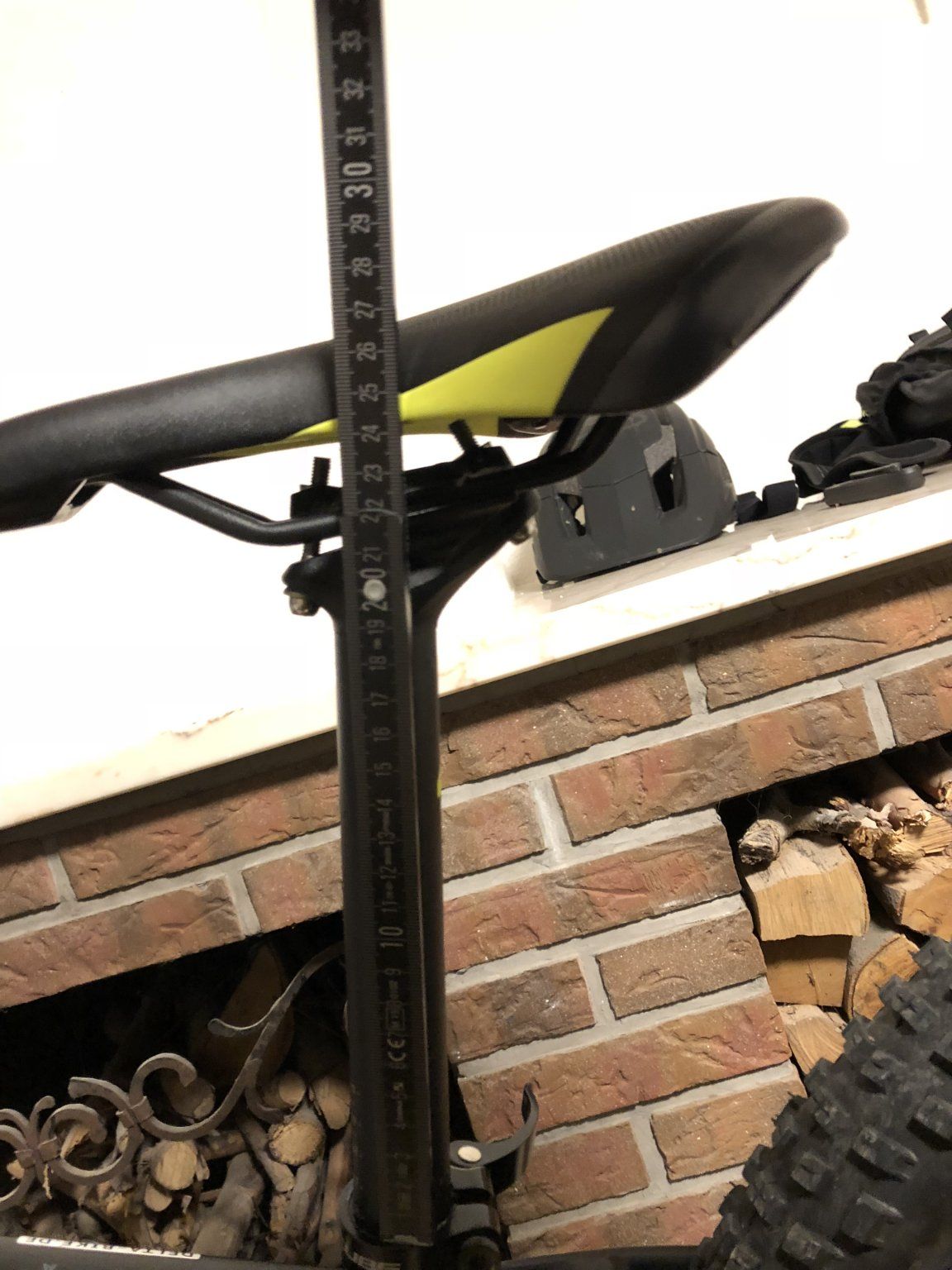

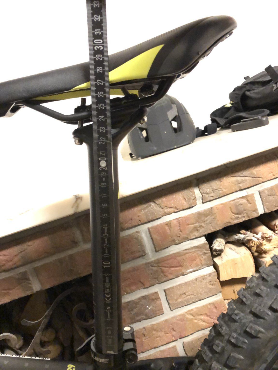

Teste doch mal wie tief du die aktuelle im Rahmen versenken kannst. Und wie weit es von Oberkante sattelrohr bis Mitte sattelgestell ist. Dann kannst die Maße der dropper dran abgleichen und weist ob es passt
8A6D4F09-FE7B-4BC7-8625-C1AD087F1867.jpeg 5E6F2198-4DFA-49AC-B755-F2E51B1D0A8D.jpeg
Erstes Bild normale Einstellung
Zweites Bild voll eingefahren also habe ich 2cm Spiel

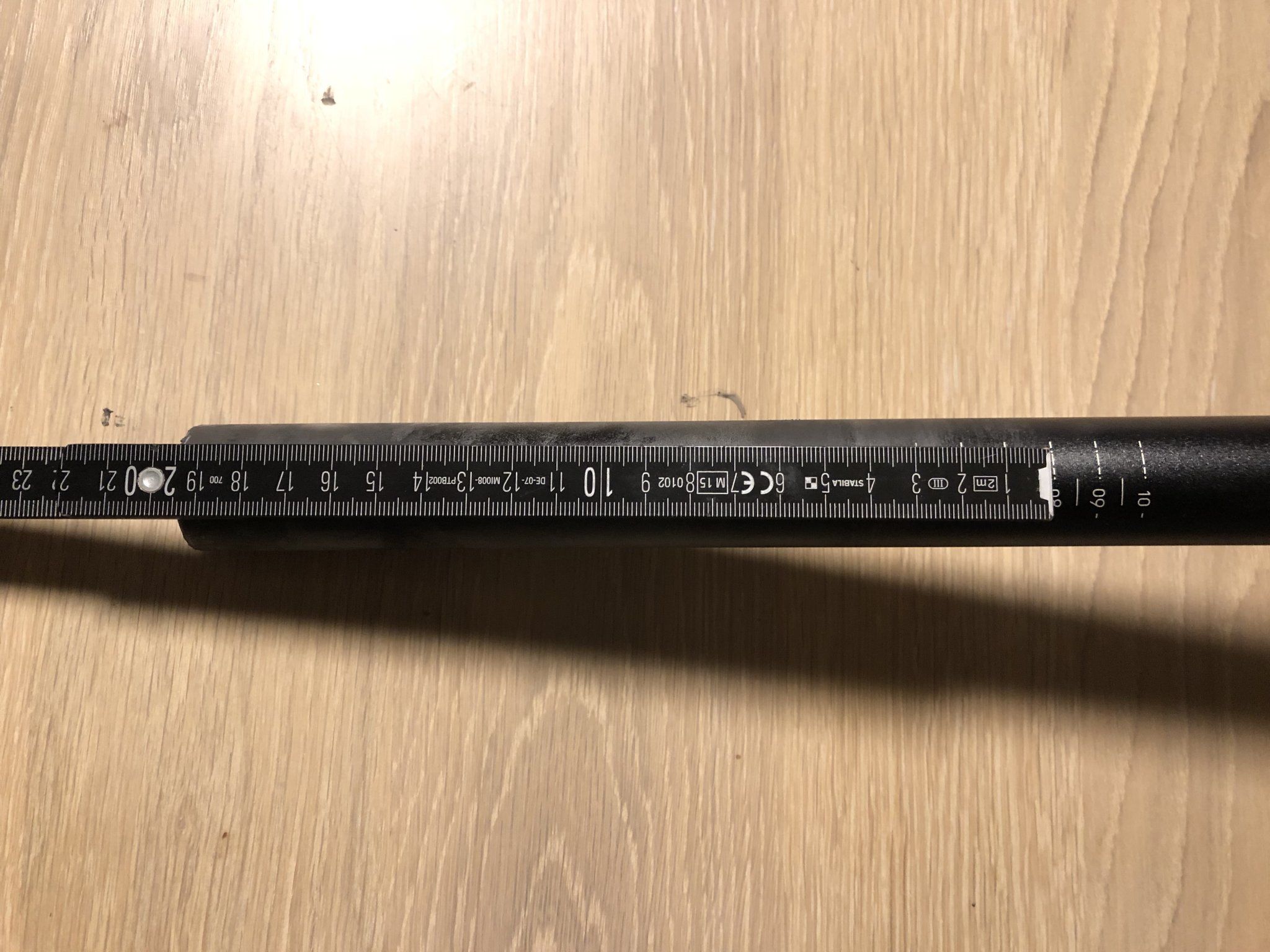

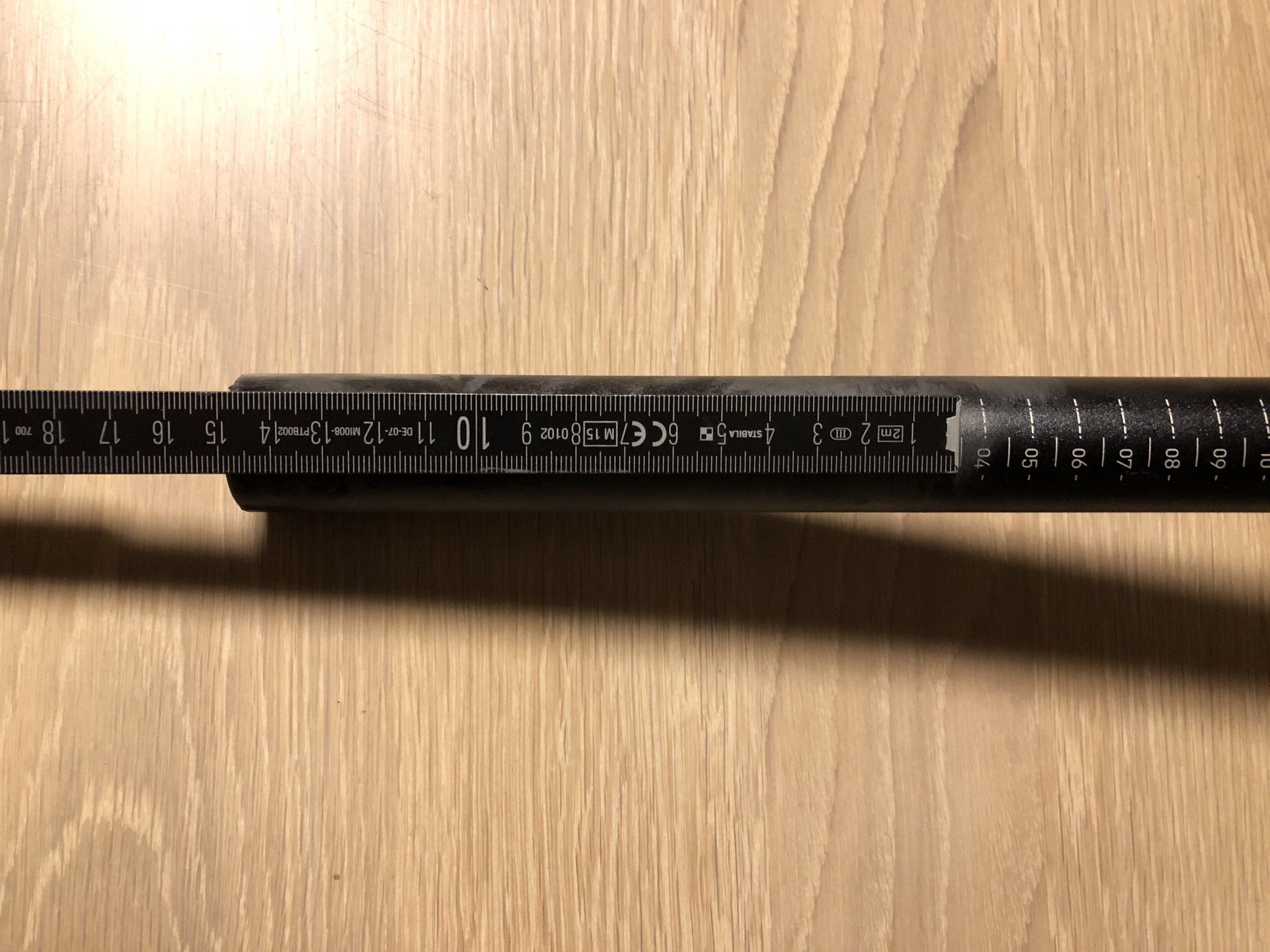

warum nur 125mm? die bilder sind recht schlecht. ist das zweite das wo die sattelstütze ganz eingeschoben ist? geht die wirklich nicht weiter ins sattelrohr? kann ich mir schwer vorstellen. 20cm überstand bei max. einschub?
6053012D-5A9E-4EC7-8610-CAF475A6CAFA.jpeg 237608EF-81D6-42A3-86BE-D7DD643FF0AA.jpeg 1723E423-6E06-449E-85A6-D0350DA756B7.jpeg CC85888C-9427-4D7D-8E26-828D42440E3A.jpeg
So ich hab nochmal geschaut .
Es ist ein gesamt einschub von 20cm mehr geht nicht rein :heul:
Das heißt es könnte ganz knapp passen.

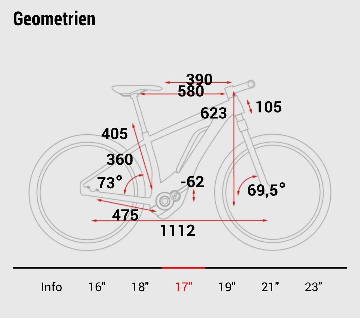

Ich finde das Cube für die meisten um die 175cm keine passenden 29"Rahmen hat, der 17 ist zu kein der 19" zu groß.
Oder man hat relativ kurze oder sehr lange beine ;)
Für dich mit fast 180cm ist der 17 schon sehr klein....
Mir mit 175cm SL82 war der 17" auch zu klein...
