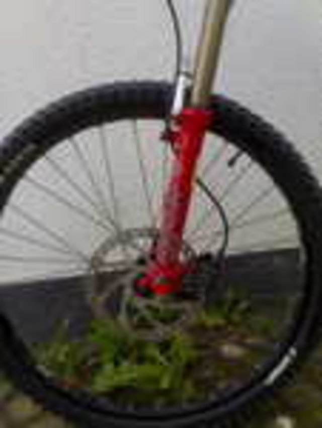

Hier meine Lösung: (Hoffe man siehts halbwegs)
90 Grad Anschluss und eine Schlaufe am Holm, da die Leitung sonst in den Reifen kommt.
