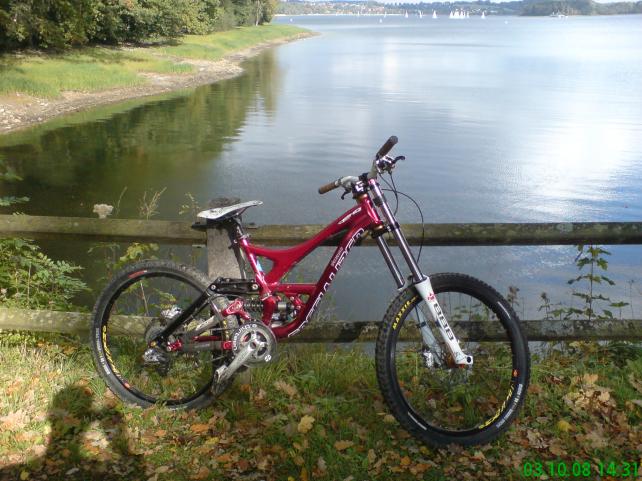

So hier mal meins!
das ist definitiv nicht mein demo rahmen . vergleiche meines :
schwinge schwarz.
auflackierter demo schriftzug
unterrohr nicht der schriftzug wie bei mir
aber diesen rahmen hab ich ez eh schon ein paar mal im park fahren sehen
der red pinstripe vom grinsekater ist ja ein us rahmen gewesehn, dieser vielleicht ohne pinstripe muster ?
oder wieder ein anderer garantie rahmen neueren jahrgangs ?

Habt ihr richtig gesehen,ist der alte Rahmen vom Grinsekater und der Aufkleber war schon dran!
Habe noch so einen Specialized schriftzug fürs unterrohr,
da ist allerdings die schrift dicker!
Wenn denn einer haben will einfach ne mail an mich senden....

ich habs ja gleich gesagt :)
ein us rahmen ...
kannst du mal mit was stumpfem dagegen schlagen . wenns absplittert (sollte nicht sein) dann ist er lackiert. :D
sollte aber anno(disiert) sein.
